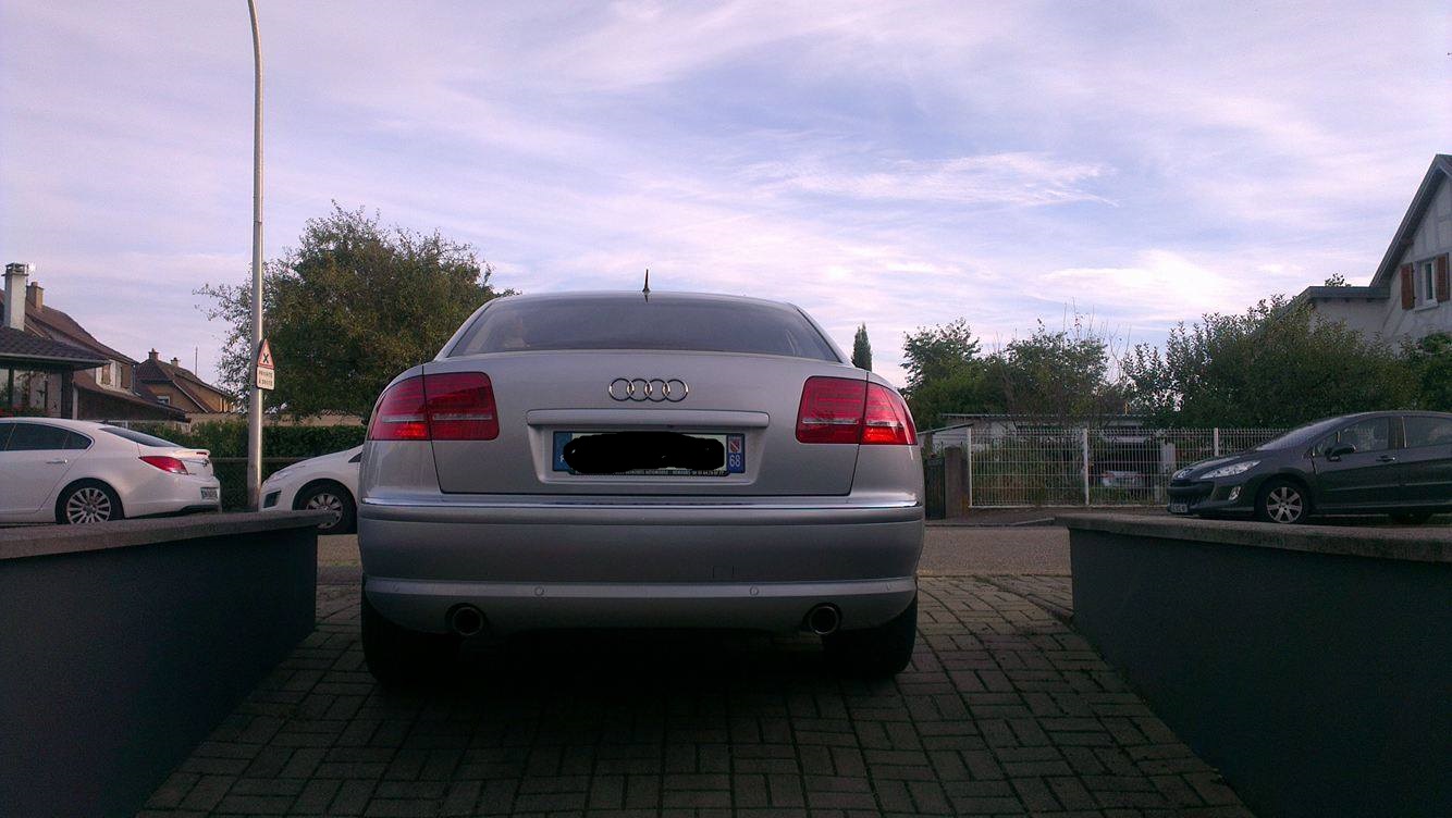

Bonjour à tous !
ça fait quelques temps déjà que je traine sur le forum mais je n'ai jamais pris le temps de crée un poste pour vous montrer mon A8.
Donc pour le moment mise à part les travaux d'entretien je n'ai absolument rien changé niveau esthétique depuis que je l'ai et pourtant ça fait un moment que j'y songe, comme pour les jantes par exemple.
J'ai aussi mon feux gauche qui devient jaunes ;( j'ai prévu de le refaire très bientôt, en même temps que les feux arrières qui commence à se casser...
Ce week-end j'ai changé les 4 disques/plaquettes aussi, j'arrivais vraiment au bout..

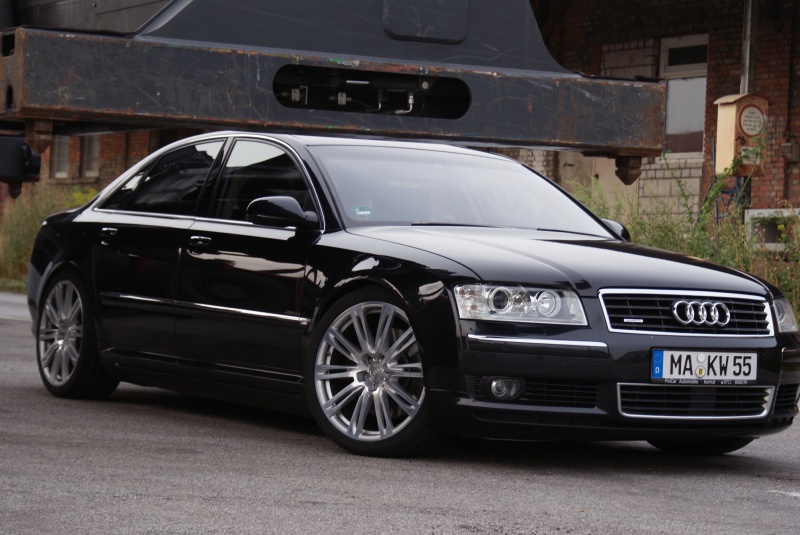

J'ai besoin de votre avis sur les jantes, j'ai 2 modèles qui je trouve sympa chez LDprestige :
http://www.ldprestige.com/jantes/ldp-ldm163-90-20-5112-37-66-pol-sil
http://www.ldprestige.com/jantes/ldp-ld827-90-20-5112-37-66-pol-gme
Donc pour les feux je vais partir sur du facelift aussi, ça va la changer ma grosse :D

Pour les jantes, sans hésitations les LDM 163, mais il est certain que ça va être très moderne avec la
ligne général surtout avec la double calandre, c'est un peu le problème de cette voiture, car une modif en amène une
autre puis encore une autre, sauf que la moindre modif coûte très cher sur la D3 beaucoup plus cher que sur une D4 :fouet: :D
Je sais pas si les avis vont t aider parce que moi je préfère nettement les secondes jantes pour l A8 !
Les 1ères, j aurais peur que ça fasse trop "moderne". J avais au contraire vu des photos avec les secondes et je trouvais que ça allait très bien à la D3.
Bon courage pour ce choix :)

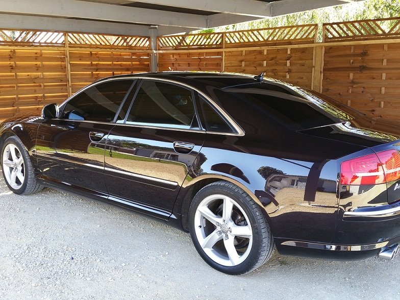

J'ai trouvé une photo avec les jantes de l' A7 et ça rend vraiment bien.
Les autres c'est des RS7, et j'ai pas trouvé sur A8 pour le moment.
je voudrai remplacer les mienne par celles là, elles sont trop belles!!!!
Celles-ci lui vont comme un gant :bien:
Bien mieux que celles d'origines :)
d'ailleurs, si y'en a que ça interresse, je les vends, elles sont en 19" avec 4 pneus neufs !!

C'est vrai qu'elles lui vont bien les jantes LD827 sur l'a8 noire, elles rendent mieux sur la d3 que sur la d4 !

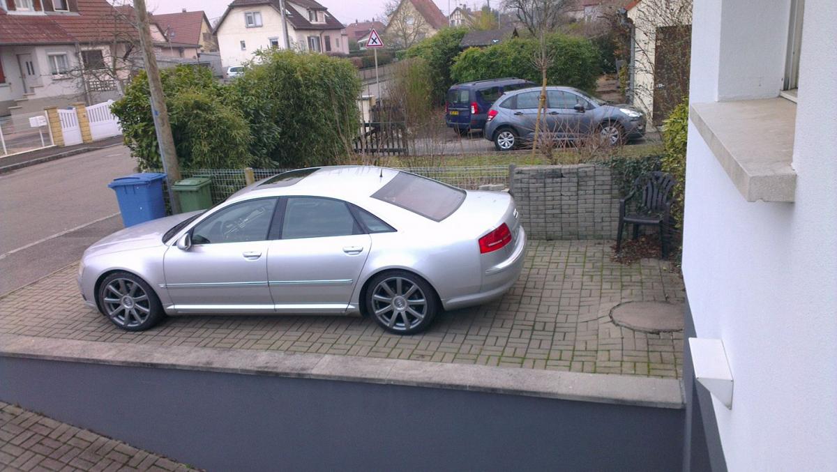

Bonjour à tous !
Petite mise à jour avec les nouveaux feux :)
Entre temps j'ai aussi déménagé et maintenant la belle dors dans un beau garage carrelé et chauffé :roi: après 3ans dehors, je lui devais bien ça...

pour les jantes sur du gris metal les"" ldm163 ""sur car les autre vont très bien sur des véhicule foncé ,mais pas sur des véhicule claire
pour les feux AR j'adore

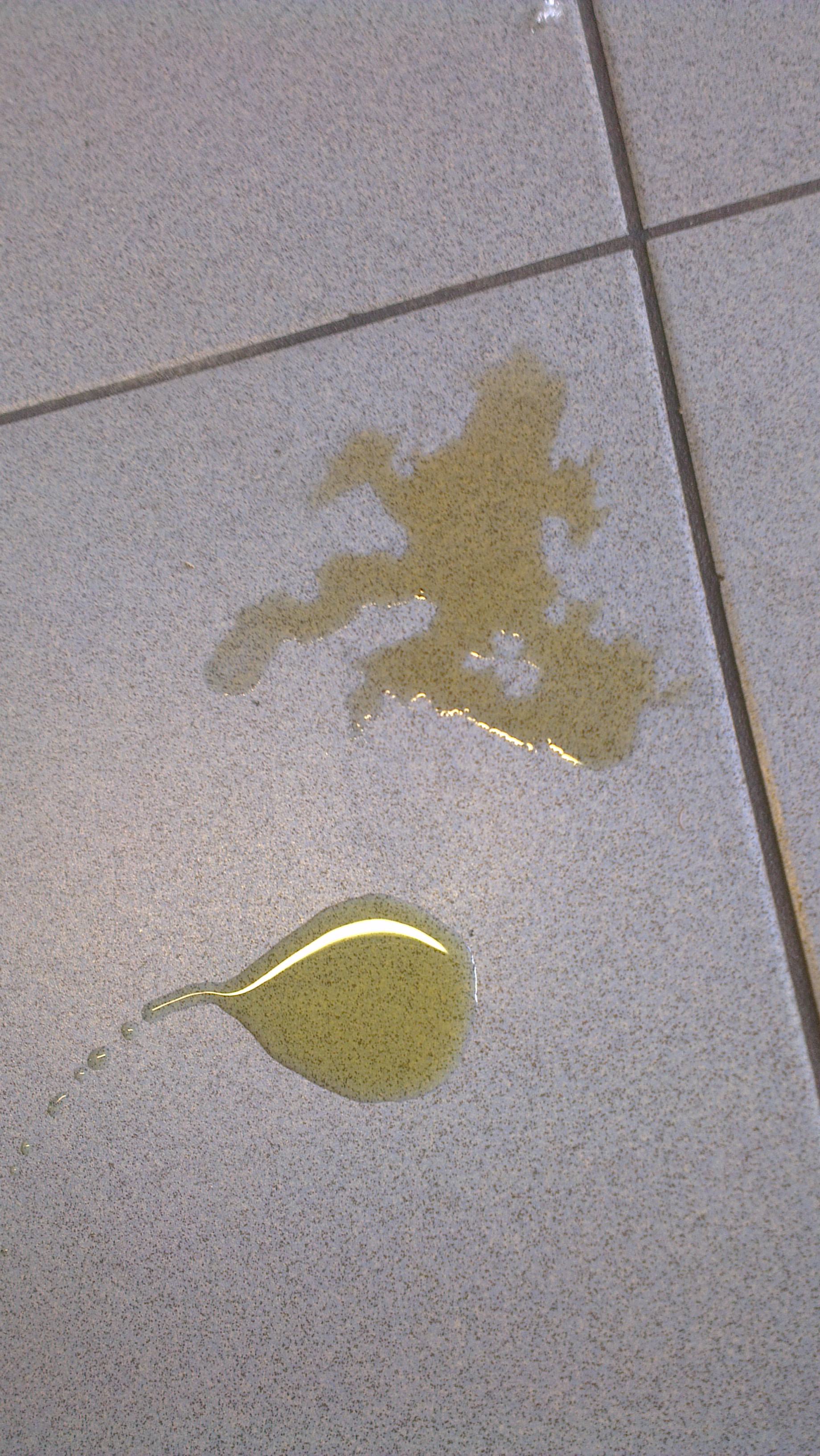

Bon et bien pour me remercier de ses nouveaux feux j'ai droit à une tâche d'huile sous la voiture... fin de semaine dernière une petite goutte et j'ai regardé ce matin j'ai environ 10 gouttes...
L'huile est marron, au début j'aurais pensé à du liquide de transmission mais mon huile moteur est très propre et est de la même couleur... après pourquoi du jour au lendemain ça...

Méfie toi, c'est peut-être un autre liquide qui s'est teinté au passage de surfaces sales.
C'est gras? Cela sent quoi?
Qui plus est le cache du dessous, peut fausser la localisation, il faut inspecter visuellement le dessous.
Bonjour et merci de ta réponse,
J'ai pris une photo de la tâche, j'ai mis de l'huile moteur en dessous pour comparer, on remarque que l'huile de moteur est plus jaune.
Au touché c'est gras mais pas comme l'huile moteur, de plus en la frottant ça fait des micro bulles blanches et c'est inodore comparé à l'huile moteur qui elle sent la "mécanique"
Bien moins visqueux que l huile moteur apparemment. Peut-être de l'eau de condensation de clim, ou autre chose anodine.
Tu as gouté, voir si salé, amer, autre...
Je sais, c crado mais comme test, c'est efficace
J'ai pas gouté non, mais la voiture n'a pas tournée avec la clim ces temps ci.. la ventilation est sur OFF. La condensation de clim a déjà coulée sur le carrelage mais ça part vite sans laisser de trace.
Je vais attendre que la voiture refroidisse pour regarder les niveaux... en regardant vite fait sur le net ça pourrait être la DA, à voir...
normalement, le liquide de direction assistée est rouge
Le niveau du liquide de DA est juste au dessus du mini, après je pense pas que se soit ça car c'est super gras et ça sent mauvais...le liquide de frein y'a pas de pipette pour voir du coup je sais pas.

Ce matin encore petite flaque sous la voiture et le niveau de liquide de la DA qui est passé au stade du mini, c'est donc ça...
RDV chez un mécano lundi matin pour voir d'où ça vient, j'espère que c'est rien de grave :( sinon ça va encore repousser l'achat des jantes... :mur:
Petit passage chez le mécano ce matin, la fuite est au niveau de la boîte... Je vais surement être obligé de repasser par ZF pour faire changer ça.
