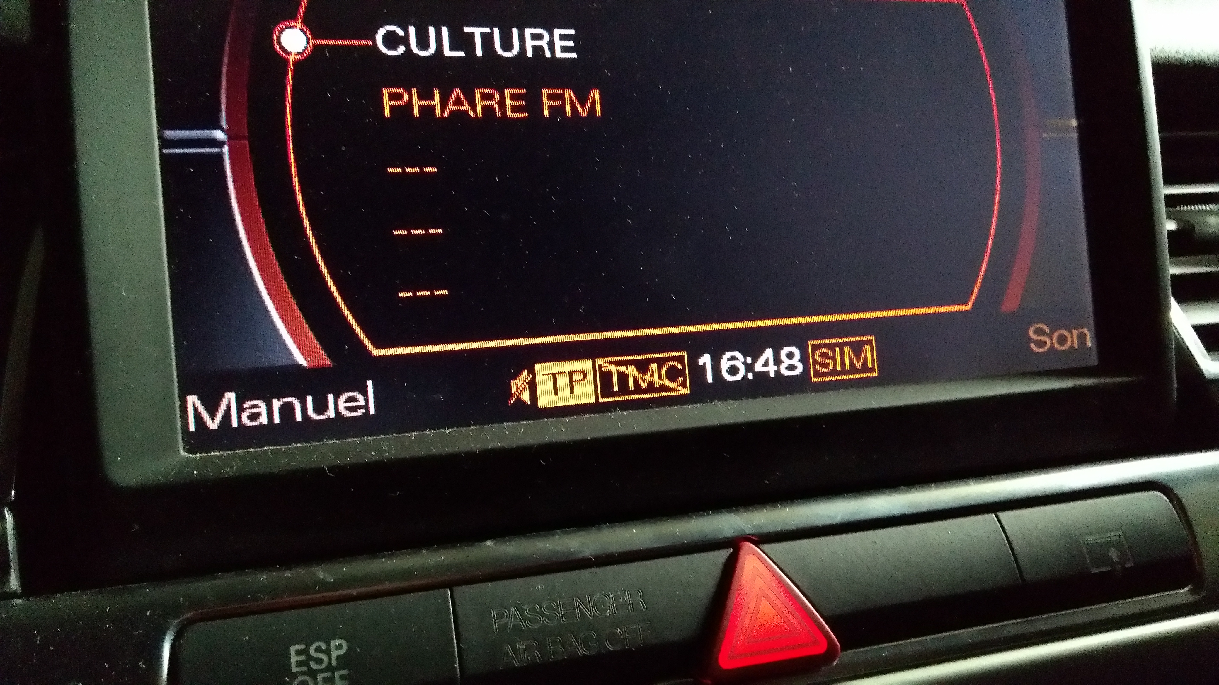

J'ai démonté et réinstallé l'autre. L'écran est monté directement et j'ai eu la musique. J'ai mis les réglages, langue française etc et plus moyen d'avoir le son :(
Radio ça fonctionne pas, CD non plus mais la navigation oui.

Mon voyant de son reste barré, c'est trop étrange...
Effectivement bizarre, ça sent le bug mais je pourrais pas te dire où ?
au pire je vais redemonter, mettre l'autre et recommencer pour voir.
En tout cas plus aucun défaut au vagcom.

Problème résolu. En fait l'autre fonctionne c'est juste une option dans le menu caché du MMI... Du coup j'ai un en rab au cas où.
Super ! tu peux apprécier de nouveau la sono :)
