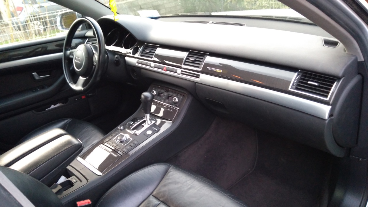

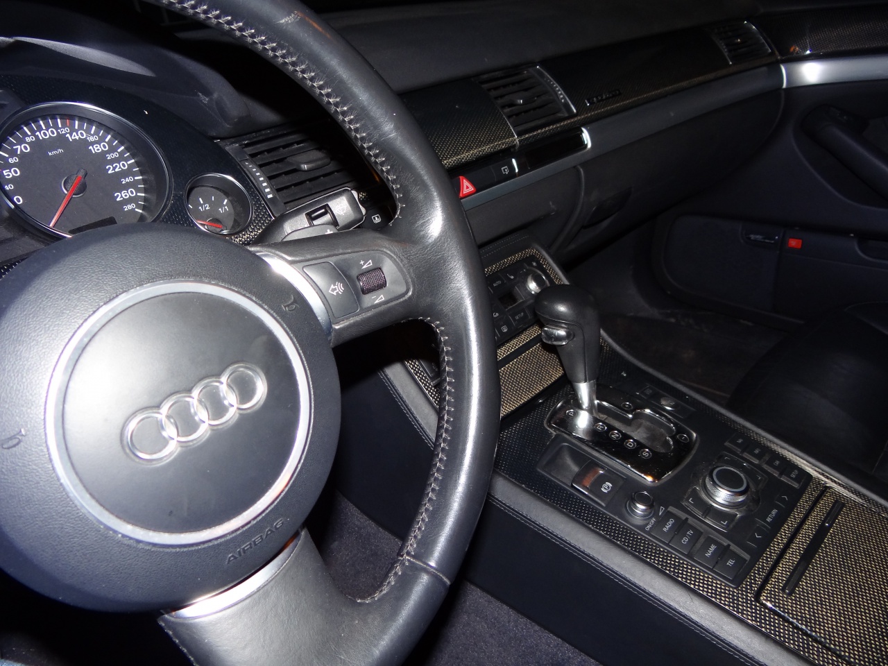

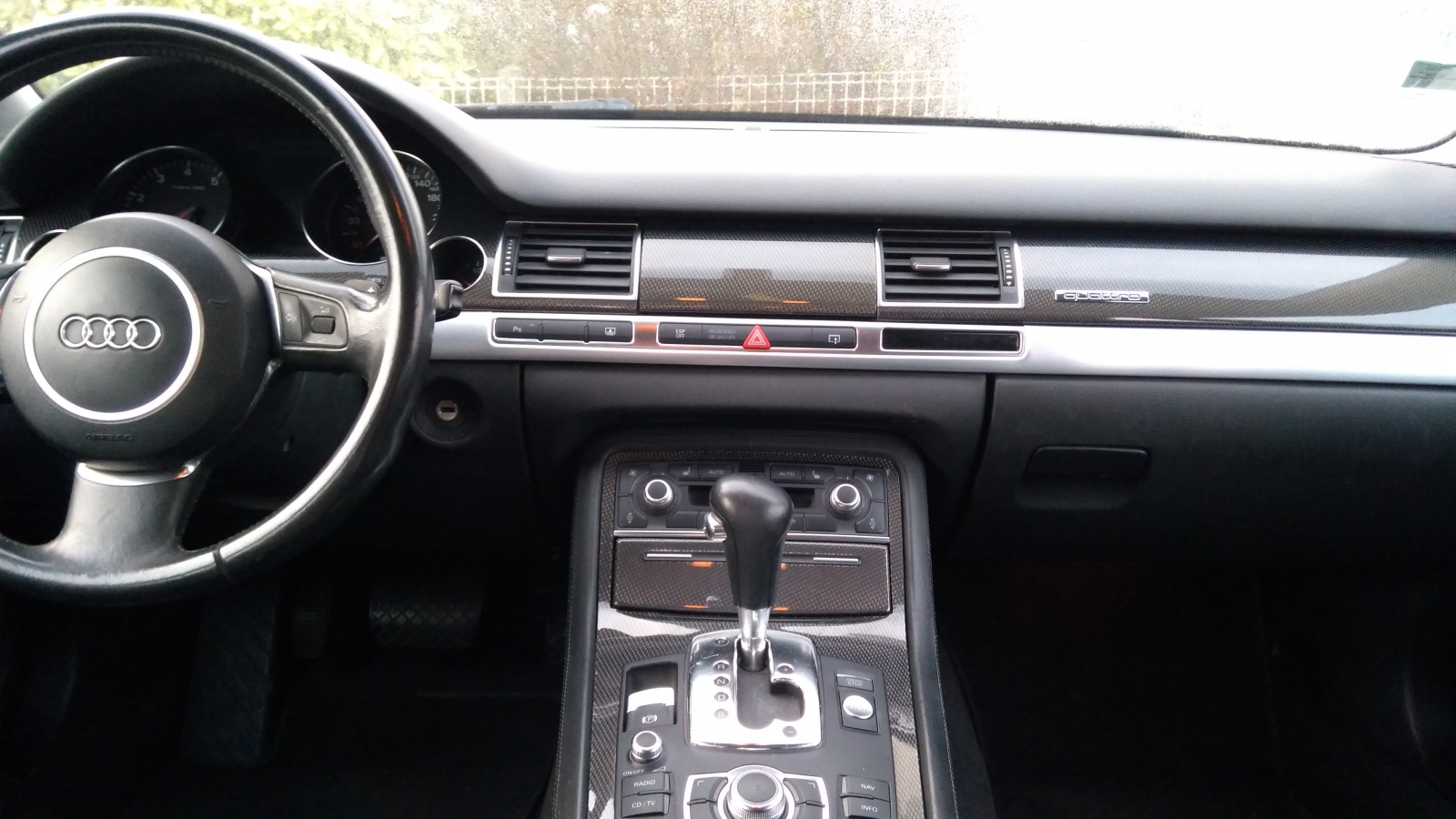

Intérieur carbone monté avec le cuir étendu, rétro de s8 et polissage des feux avant car ils avaient jaunis. Franchement je suis super content du rendu.
J'ai un petit truc à voir car sur ma baguette ou il y a le bouton esp,warnings etc j'ai un voyant pour l'air bag passager que je n'avais pas sur l'autre et depuis j'ai le voyant air bag au tableau de bort grr
Je vais passer un coup de vag demain et je vous ferai des photos !
Bonne soirée

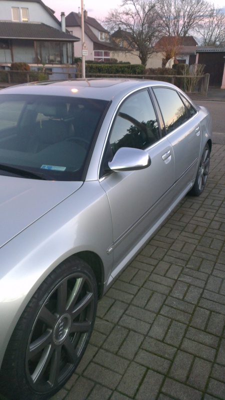

pas facile la nuit, je viens de rentrer et j'ai réussi à faire cette photo :)
J'en ferais d'autre, la voiture est sale j'ai pas lavé depuis le montage
En tout cas les boutons tout neuf, bouton de lève vitre neuf et le cuir étendu ça change tout aussi.
Sur le gris c'est discret mais ça apporte un plus je trouve.
Sympa tout ça, manque plus que le paumeau de vitesses S8...

Pour mon problème de voyant d'air bag j'ai démonté le circuit imprimé de la baguette et j'ai inter-changé avec l'ancienne et c'est tout bon :roi:

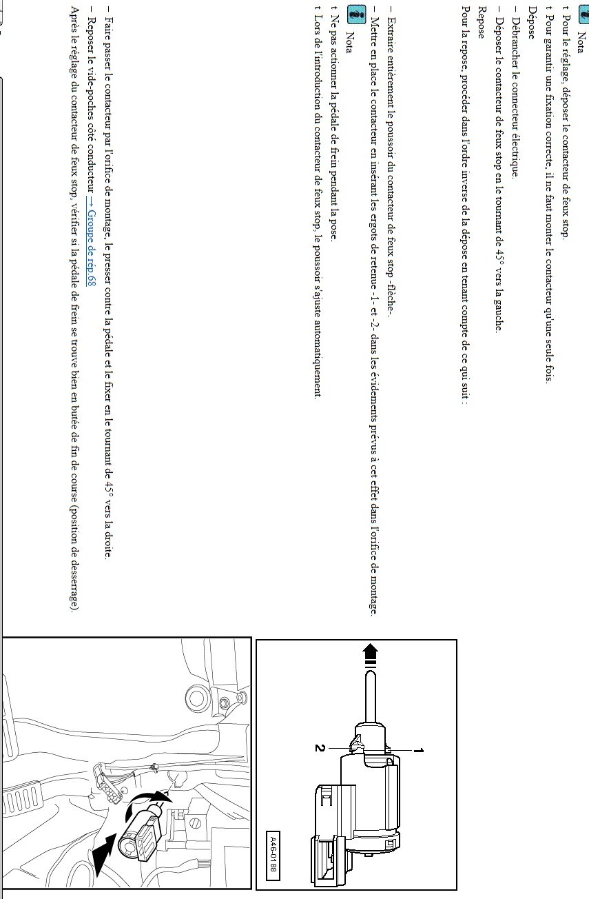

J'ai dernièrement mon capteur de feux stop qui se met à déconner, quand je freine parfois le voyant d'ESP s'allume et reste allumé jusqu'à se que je redémarre. Vous savez où il se trouve ?
Bonjour, bonsoir :sol:
Je pense que tu veux parler du contacteur de feux stop?
ça prend 15mn à changer, je l'ai fait sur l'A8 de nico :icon_wink:
merci pour le schéma c'est nickel, je vais devoir me mettre dans une position improbable pour changer ça :MdrDevil:
edit : une idée de la référence ? car sur le plan c'est noté de le démonter qu'une fois pour assurer un bon maintient donc si je foire l'autre et que j'ai plus de feux stop ça va être merdique... Merci d'avance les gars :)

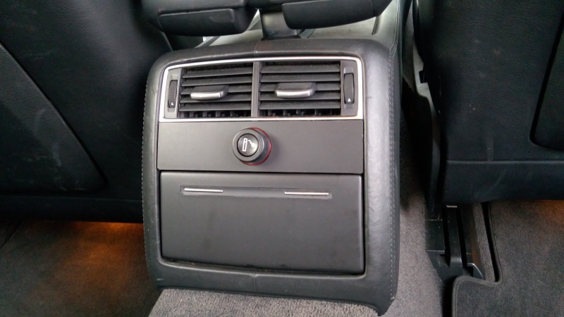

Quelques petites photos du nouvel intérieur, désolé j'ai que mon tel !
à l’arrière l'A8 avait un module de climatisation donc pas de cache carbone, j'ai opté pour un noir mat imitation cuir, sur la photo avec le flash il semble plus clair mais il est très proche du cuir avec le même aspect

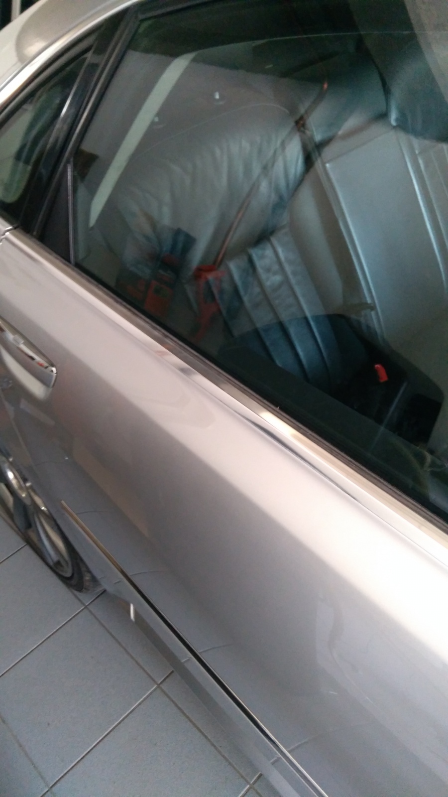

Sinon petit travail simple du jour, raviver les joints de porte et autres plastiques extérieur noir, ça semble pas grand chose mais en vrai ça rend vraiment top !
Avant :
Après :

L'ensemble carbone superbe ! Et pour les contours de portes et baguettes je voulais également m'y pencher ! Tu as pris un produit spécial ou un entretient maison ?
merci :)
Pour les joint j'ai utilisé le Belgom rénovateur plastique intérieur, il fonctionne très bien sur joint de porte, pare brise et même pneus.
Sympa le carbone.
Et pour les joints intérieurs des portières, on peut utiliser du lubrifiant au silicone, dessus en dans les petits trous.
Un truc de camping cariste pour qu'ils ne collent pas, et en plus, ça les entretient.
