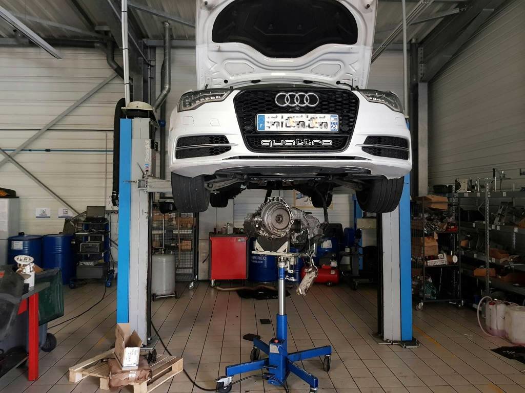

Salut à tous,

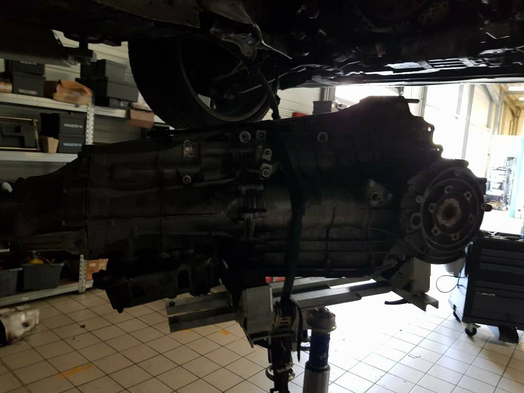

Elle est sur le billard.
Pour le "gras" c'est normal, elle devait y aller pour ça a la base. Fuite du joint du carter (réparé sous garantie il y a un an, et qui re fuit)

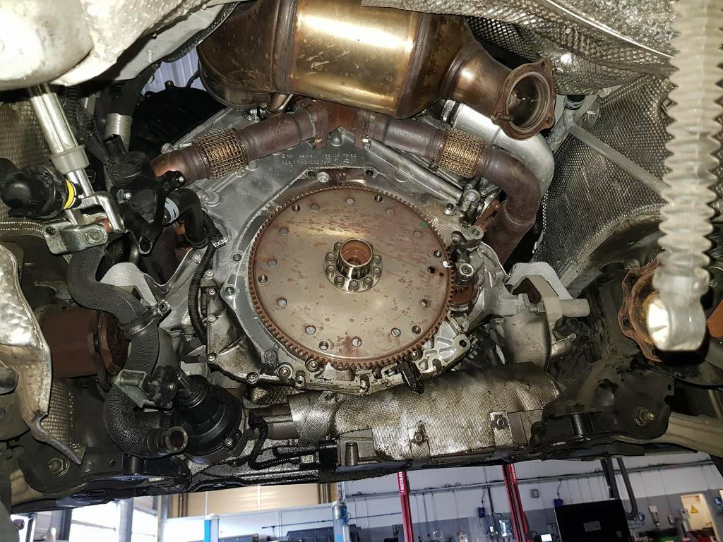

post-50471-15063582659969_thumb.jpegpost-50471-15063582704658_thumb.jpegpost-50471-15063582744148_thumb.jpeg

Oui, en plus souvent ils changent l'embrayage avec. Sur boîte automatique ça va piquer.
Un ami m'a parlé de support moteur aussi. Ça serait moins cher... D'après des vidéo sur le net ça pourrait correspondre... Je sais pas...
Elle a passé les 146 000 km la
Envoyé de mon E5823 en utilisant Tapatalk
146 000 km avec le couple de camion et le poids de la voiture, ça m'étonnerais pas que ce soit ton volant moteur. Sur mon Ancienne j'ai changer l'embrayage et volant moteur 3 fois (elle est parti à 450 000km) c'était une Alfa 159 Ti en Q4 260ch (reprogrammer).
Le prix que tu as annoncé, il y a l'embrayage également (je suppose) ?
non absolument pas ! sur boite auto, l'embrayage est dans la boite , pas au niveau du volant moteur . 1400 euros de pièce, c'est juste le VM qui vaut 1050 HT
Ah ouai quand même, c'était pas plus judicieux de le changer quand même (en MO il y avait plus grand chose à mon avis) .
Je vais pas changer mon embrayage si il n'est pas usé . Audi l'a controlé et il n'y a pas besoin.
Je viens d'en parler avec mon mécano... qui pourtant est contre le gonflage de facture due au pièce changé alors qu'elles n'ont pas besoin de l'être !
Et étonnement, il me confirme que lorsque tu change le VM, il est extrêmement recommandé de faire l'embrayage en même temps...
Ils se demandent même comment Audi l'a controlé et défini qu'il n'y avait pas besoin de le changer, car à l'oeil nu tu ne peut voir si l'embrayage en à pris un coup ou pas... d'où cette recommandation de constructeur, car si le VM est attaqué, il y a une très forte probabilité que l'embrayage en est subi les conséquence...
Au vue du prix de l'embrayage alors que la boite est déposé, surtout avec ce nombre de kil, c'est vraiment pas cher payé pour ne pas devoir le refaire dans pas moins de 50k km...
Audi ma pourtant dit que sur boîte auto. L'embrayage est pas lié au volant moteur, contrairement au boîte mécanique
Toutes mes excuses, j’ai omis ou du moins je ne lui avais pas précisé que c’était une boite auto !
Il vient de me confirmer que finalement non, pour les boite auto, elles ne sont pas concernées dans le cas de changement VM !
Désolé mon Kevin ;)
Oui iDevX le remplacement de l'embrayage en même temps que le VM est à faire dans le cadre d'une boite mécanique c'est ce que j'ai vécu en 2014 sur mon A6 .
A l'oeil on peut voir si le disque d'embrayage à souffert et en l'occurrence si il a chauffé ... disque bleuit .
Tu récupère quand ton véhicule Kevin , c'est un peu plus de temps que prévu dirait-on . Mais bon il vaut mieux faire ça bien et que tu soit tranquille .
Je l'ai récupérée ce soir. Facture à 1855 euros au final. Avec remise.
Lors du changement du vm, elle tremblait encore un peu. Ils ont contrôlé les injecteurs et les joints des injecteurs avait pris une claque....
Ils ont donc changé les 6 joints d'injecteur, 3 été fatigués (peu usés car pas de défaut au scan). Ils m'ont offert cette prestation du fait de l'attente supplémentaire.
Donc je m'en sort bien, quel plaisir de la retrouver, et finalement j'avais un légé bruit à la coupure moteur, que je n'ai plus du tout donc le changement de Vm est quand même bénéfique.

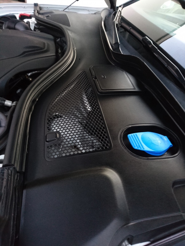

Petite news, plaquettes de frein arrière remplacées aujourd'hui.
J'avais vu qu'elle étaient usées, j'avais commandé il y a quelques mois déjà. J'ai eu le voyant hier soir.
Facile à faire en tout cas. Je pourrais détailler si certain veulent des infos.

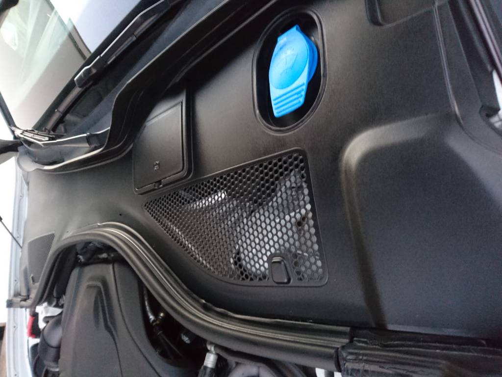

Sinon nettoyage du bloc moteur, enfin depuis le temps que je voulais le faire.
J'ai traité mon pare brise à l'aquapel pour l'hiver qui arrive vite....

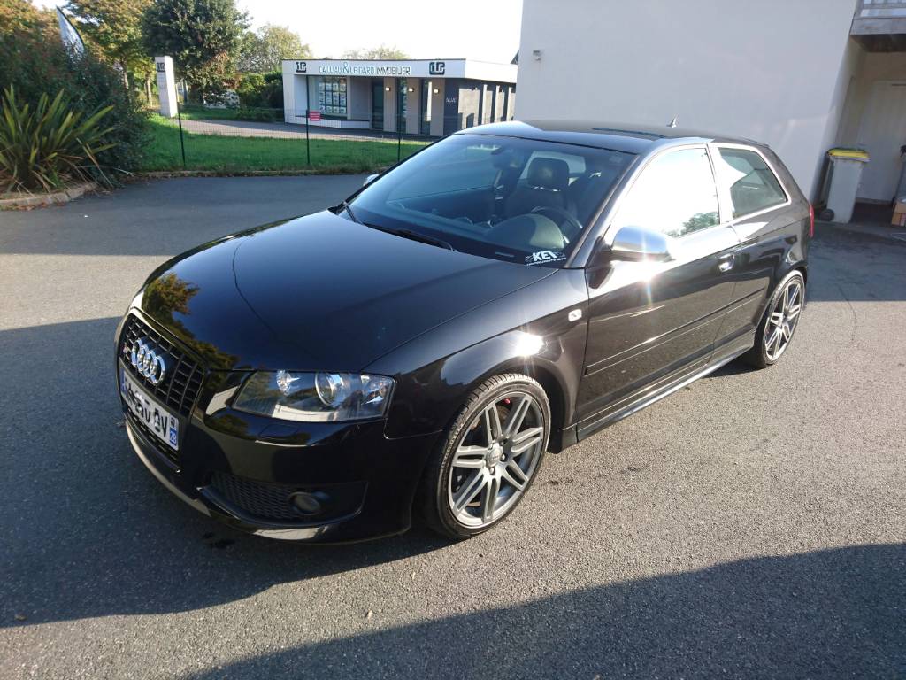

J'ai également fait un detailing complet extérieur sur une audi s3, quelqu'un du forum.
Bonne chose pour ton sac à dos. ^_^
Wow, elle brille l'A3! :marcelpoire:
bd71b2757dfa28ff409d5796fc560540.jpg65f226b2554d7f61bc8ea974242a1bf9.jpg87b4f5417e05a31388e967abd2b1b96d.jpg
