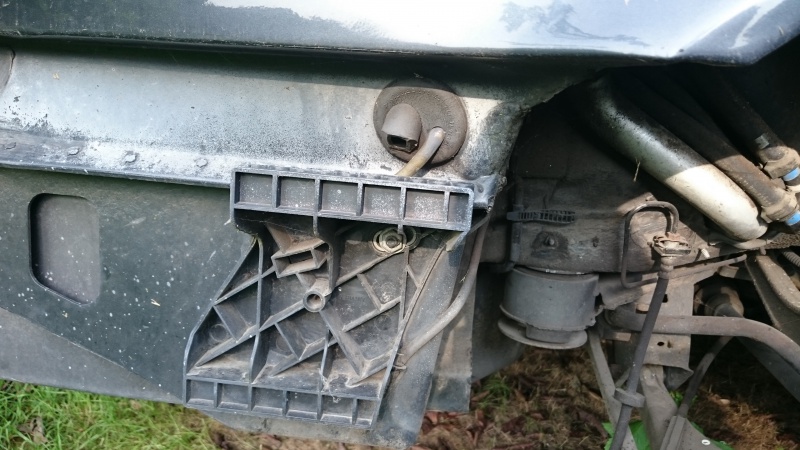

nouveau soucis mon bac de roue de secours est remplie d'eau on pourrait y mettre des poissons rouges je suis degouté
"juste" celui de roue de secours ou les latéraux aussi ?
Le bac a batterie parait humide jai pas demonter le chargeur cd. Mais le bac de roue de secours le polistirene ou il yba le crik etc humide aussi
Tu as le toit ouvrant ?
Les tuyaux débouchent ils bien dehors ?(au fond des bacs latéraux)
Ces tuyaux ne sont pas obstrués ?
De chaque côté, derrière le parechoc, tu as un caoutchouc de ce type, et à l'intérieur, un tuyau (ici blanc) qui descend du toit
Désolé qq fils qui se baladent... :-D normalement ils ne se voient pas !
ou, tu passes par l'interieur, en enlevant la moquette, pour verifiier que les tuyaux sont correctement emmanchés (et pas obstrués)
Je pense que je vais essayer de passer un cable au niveau des evacuation du toit ouvrant jusqu'au bou des tuyaux jspr que ca marchera
oui, mais l'ideal serait qd meme de verifier qu'ils ne sont pas déboités :roi:

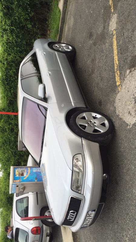

C'est la soeur jumelle de la mienne .
Ça y est j'ai acheté mon A8. Enfin.
Ça va elle roule magnifiquement bien.
C'est ta voiture arnold ?

Elle est dans un salle état je crois qu'elle est bonne pour la barre
Pour la casse ;-( ;-( blasée ça fait une semaine que l'ai acqui
