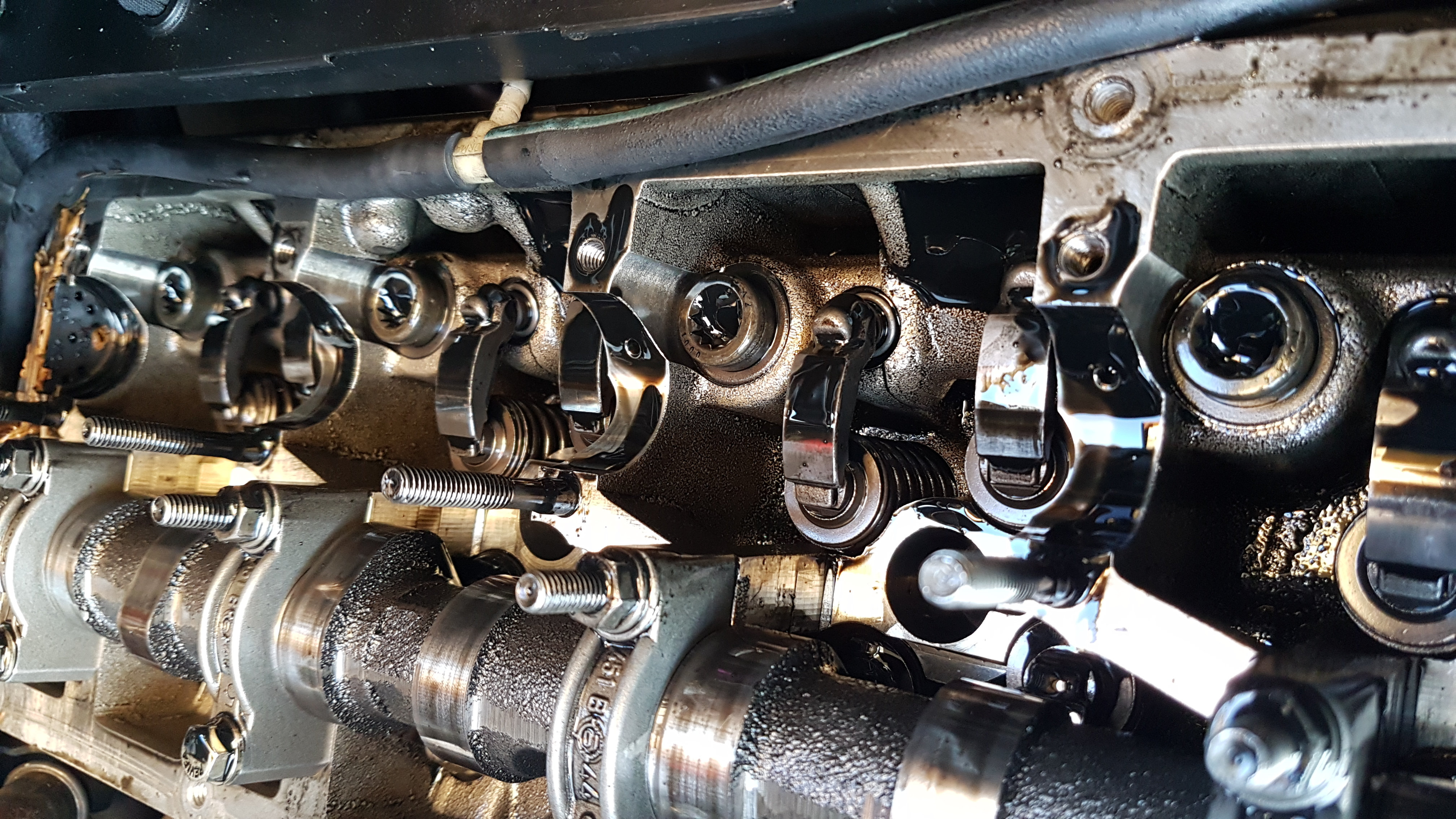

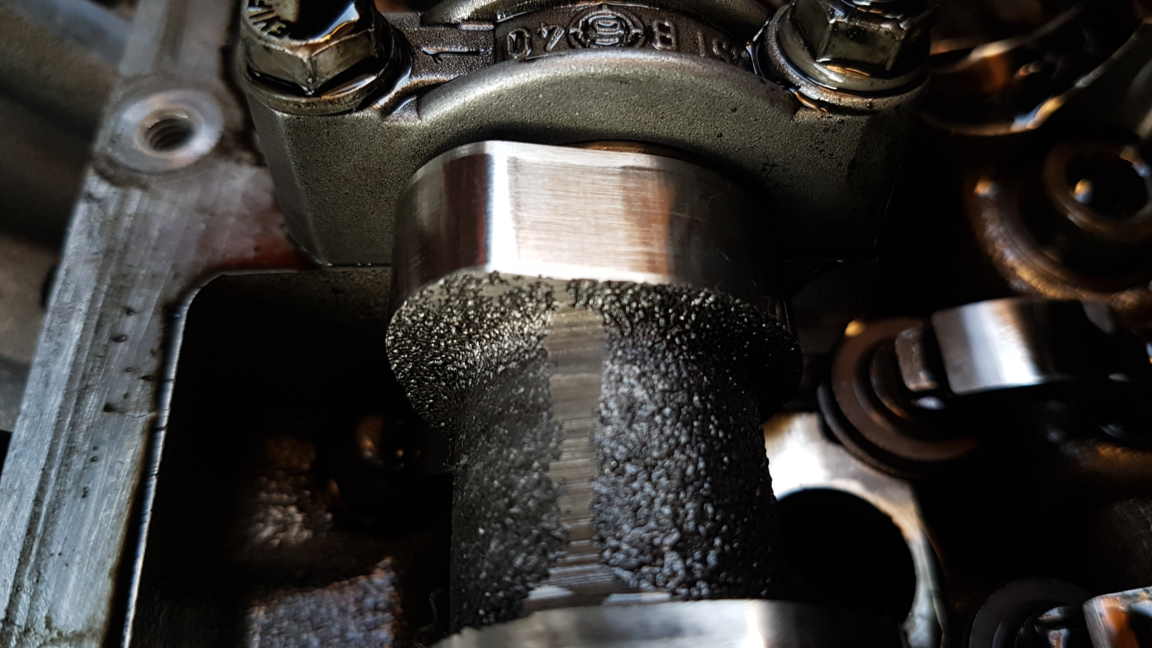

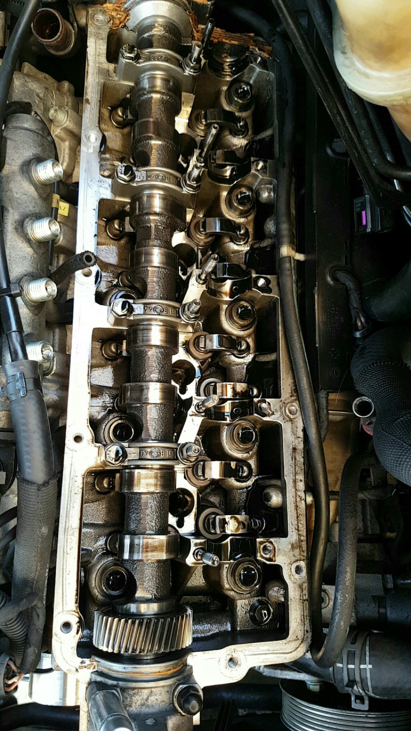

Oui alors j'en ai profité pour démonter le tout et voici les photos, je précise qu'elle à 273 000 km, le seul truc que j'ai remarqué, c'est qu'il y a quelque poussoirs hydrauliques qui sont dur après je vais essayer de vider l'huile à l’intérieur pour voir si elle sont grippés ou pas sinon le reste si j'appui dessus elle remonte bien
Aucune usure n'y sur les cames n'y sur les linguets mais quelques poussoirs très dur

Donc, remontage effectué dimanche dans la journée, vidange du 5w40 pour laisser place a de la 15w40 norme vw 500.00 dite super lubrifiante. Elle a démarré de suite :) Voici une vidéo en fonctionnement, plus qu'a remonter le reste (pare-choc, ...) + une vidange de la boite avec rajout du produit Lucas transmission fix pour donner un coup de jeune au 5hp24. Pour la petite histoire, j'ai changé la distribution car la courroie d'accessoires s'est effiloché pour après bloquer le moteur au niveau de la poulie de vilebrequin ! La cause ? Une poulue damper voilée que j'avais vu au-paravant cependant avec le temps le jeu a augmenter et le moteur s'est bloqué net. Aucun dégât a part une distribution décalé, rien n'a été touché heureusement. Poulie changé, poussoir réamorcés, nettoyage du haut moteur, vidange et c'est partie. Pour le calage, n'ayant pas peu ouvrir la vis pour la pige du vilebrequin, j'ai du caler avec une tige dans le cylindre n°1 au pmh. Un conseil, Vérifiez bien vos poulie damper !
https://youtu.be/9cyy3Y4CZ4E
Ps: pour le réamorçage des poussoirs démontés, j'ai utilisé une aiguille et en 1min 1 poussoir amorcé !
