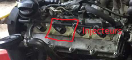

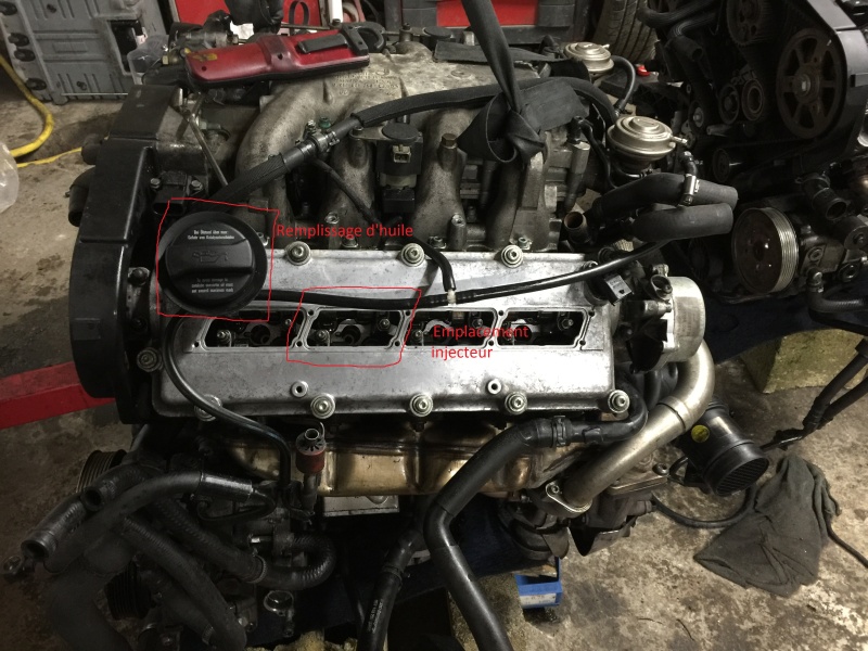

alors regarde la photo
alors soit tu demontes le remplissage d'huile et/ou à l'emplacement des injecteurs tu as 4 vis sur les plaques des injecteurs tu demonte ces 4 vis tu soulèves un peu la plaque et tu la fais tourné perpendiculairement et la tu aura accès un peu au arbres à came juste de façon à toucher les cames pour voir si elles sont creusé.
Oui il faut démonter mais je sais pas si la personne va acceptera. Mais c'est bon à savoir. Tu habite dans le secteur ?
