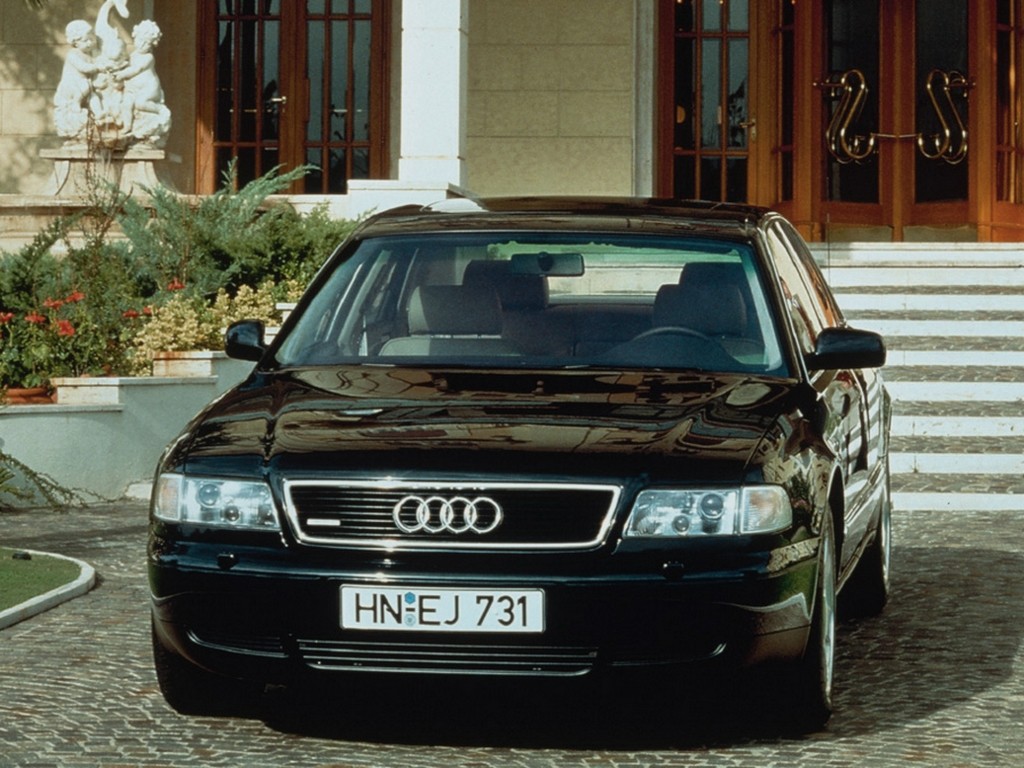

Et celui qui est monté c'est celui ci. Contrairement au capot d'origine
Ont peut constater la calandre qui est différente et la largeur entre les phares et la calandre en plastique est plus petite .
Normal car c'est un capot prévue pour les a8 mais les 4.2 des années 97. Mais j'ai pas fait attention à cette différence de calandre le jour de l'achat .
c'est tous les mêmes non?? pas specifique aux v8 3.3 ?
Non la mienne c'est une phase 1 de 2001 . Si vous connaissez quelqu'un qui en vend un hésitez pas à men parler car j'ai pas trop envie de la laisser comme ça mais faut que ça soit le même capot. Car celui qui est dessus c'est un capot de 4.2
Les capot et malle des A8D2, sont les mêmes sur les 4.2 et 3.3...
La 4.2 de mon fils de 99, et ma 3.3 de 2001.
Impossible. Si ton A8 est de 2001, c'est une phase 2.
Phase 1: 1994-fevrier 1999
Phase 2: mars 1999-octobre 2002

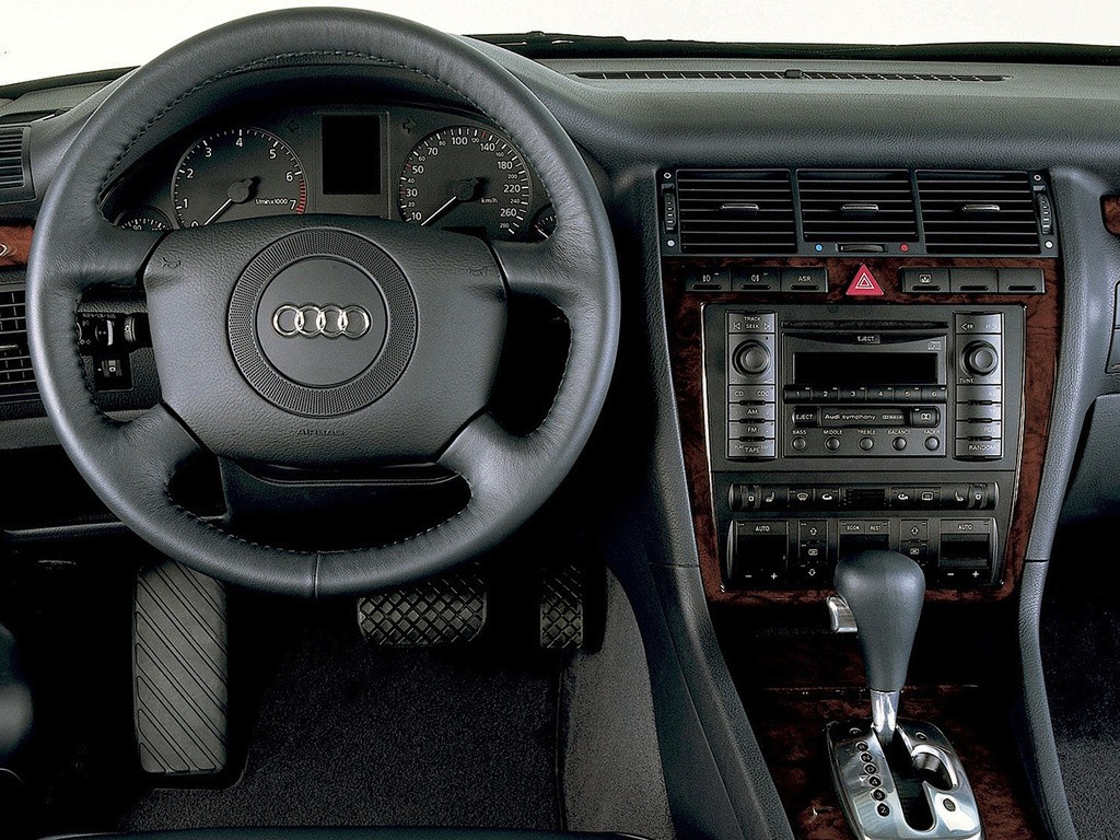

pour y voir clair , cote a cote, ph1 et ph2
Les Phase 2 ont les laves phares qui sont escamotables dans le parechoc, sur les fase 1, ils sont saillants.
Les baguettes chromées qui font le tour de la caisse sur les phases 2, absentes sur les phases 1
Le rétro droit plus petit sur les phases 1 et de même taille sur les phases 2.
Le rappel de clignotant carré et orange sur les phases 1 et rectangulaire et blanc sur les phases 2.
La calandre trapézoïdale sur les phases 1 et plus rectangulaire sur les phases 2.

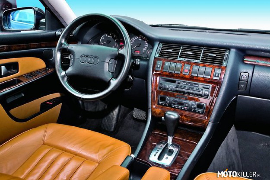

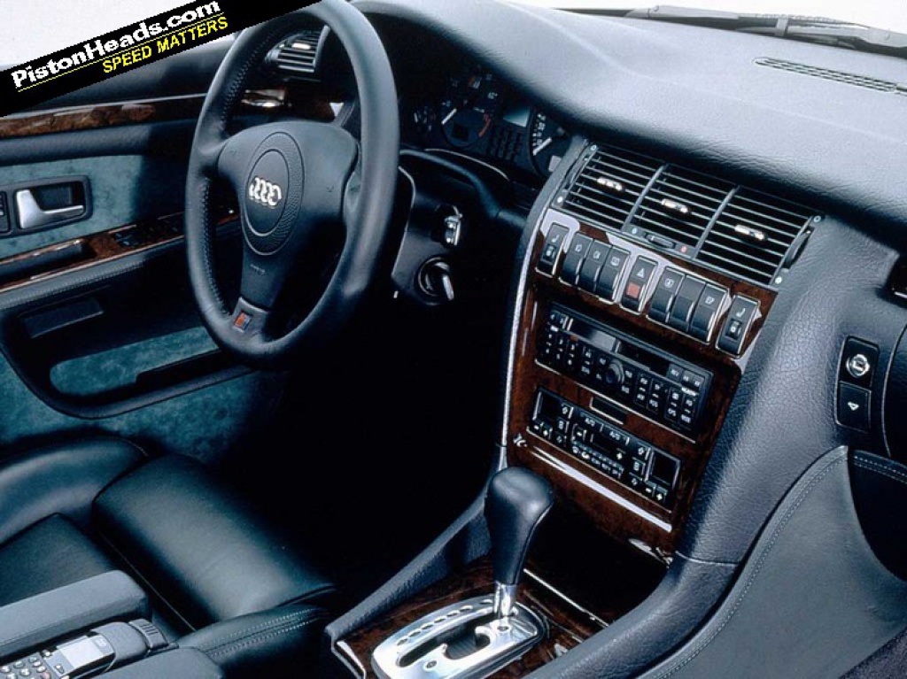

C'est encore plus flagrant avec les intérieurs:
Phase 1
Phase 2
A noter sur la dernière photo, la boîte auto avec la position S qui sera présente sur l'ensemble de la génération suivante (A8 D3, A6 C6...). Ce qui montre que c'est un des derniers modèles construits.
Les cerclages de compteurs en alu, la baguette alu sur le couvercle coulissant du cendrier/allume cigare.
Le cerclage chromé sur le volant entourant le logo, pareil, changement effectué sur les derniers modèles...
Oui donc c'est la phase 2 que j'ai . Car elle dispose de toute les décorations en alu comme sur la dernière photo avec son gps. Mais dispose d'un capot phase 1 comme sur la 1er photo.
