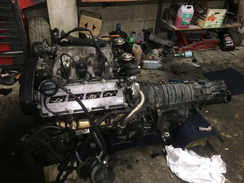

Pourquoi tu ne changes pas juste les arbres à came ?
Pas besoin de vidanger la boîte. Les huiles ne se mélangent pas.
Mais ça ne peut pas lui faire de mal ;-)
je change le moteur complet c'est plus simple il a moins de kilomètre et sur mon moteur ya des fuites d'huile un peut partout...
oui la vidange sera faite dans tous les cas tu perds un peux d'huile juste quand tu démontes les tuyaux de radiateur de boite auto

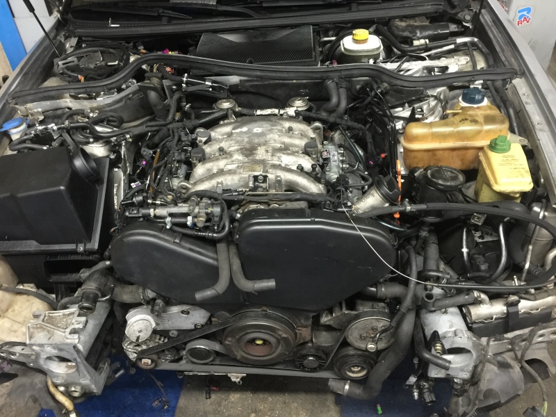

voici quelque nouvelle photo le moteur remise en lieu et place

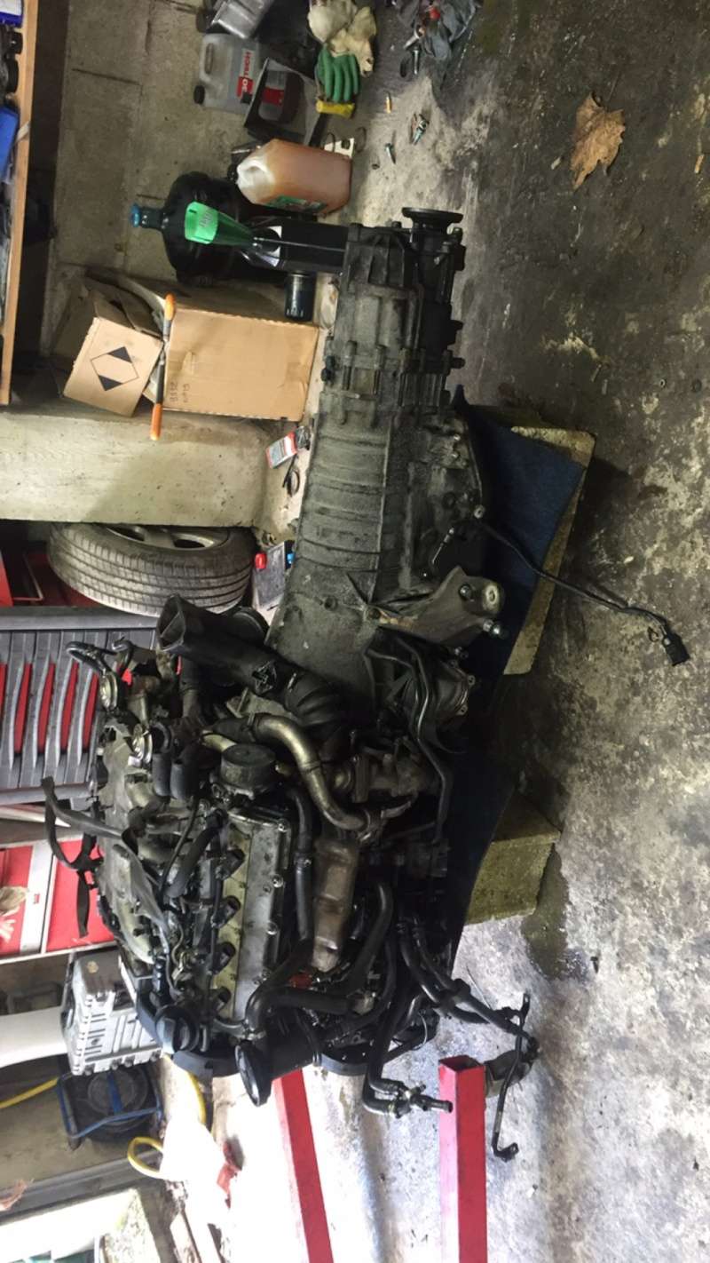

une belle galère pour le remettre vraiment pas simple du tout il n'y a pas de place du tout
Le plus gros est fait, et bien sur, il y a trés peut de place...A suivre...
il y a encore les cardans avant à mettre l'arbre de transmission les injecteurs et le faisceau qui est pas tout simple
vidange moteur 2 fois donc 1 avec un rinçage moteur

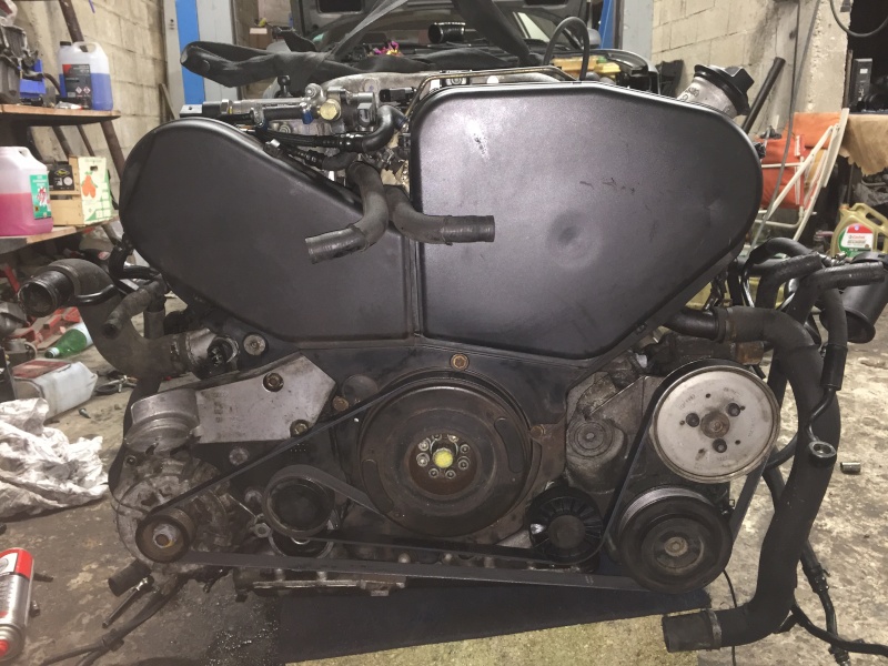

voici mon nouveau moteur qui est remonter
