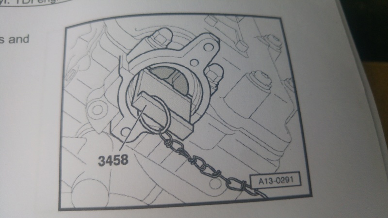

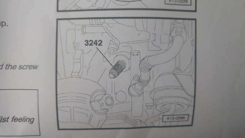

Il n'y a aucun repere... tu a coter conducteur derriere le support moteur un bouchon a devisser et mettre une pige spécifique et ensuite a la place de la pompe a vide et petite pompe a gazole tu enleve et la tu met deux autre pige special jai de quoi caller le moteur
Arnold95 doucement ! je te suis attentivement pompe à vide et a gazoil je les pige comment ? Tu est passer trop vite stp

Tu ne pourrais pas mettre les photos de ces fameuses piges ? Pour avoir une idée...
Merci
Merci, pour les tof, je pensais qu'elle était toutes pareille.... Bizarre les deux plates....

Sans c'est pige tu n'arriveras a rien vu se qu'il t'es arriver je n'ai malheureusement pas de photo pour le calage
Une fois que tu as piger le vilo apres tu pige les arbre a came et ensuite tu dessert les poulie d'arbre a came et tu pose ta courroie et tu tend et voila je ne peux pas plus t'aider dsl

La pige vilonse met coter conducteur derriere le supporte moteur tu as une vis btr a enlever et la pige se vis en lieu et place
Les arbre a came tu demonte pompe a vide et petite pompe a gazole
