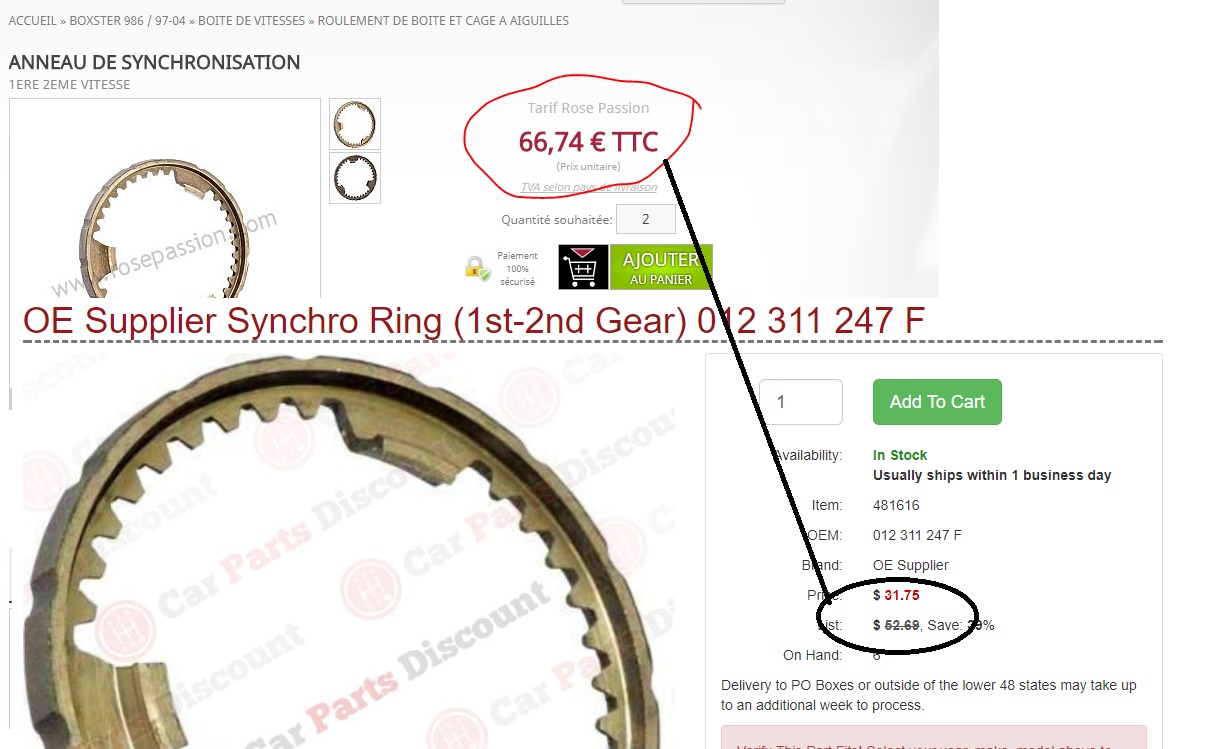

Sommes nous obligés de les acheter chez Audi ou y'a t-il une possibilité de les trouver ailleurs?
Différences de prix des pieces ..un gap
