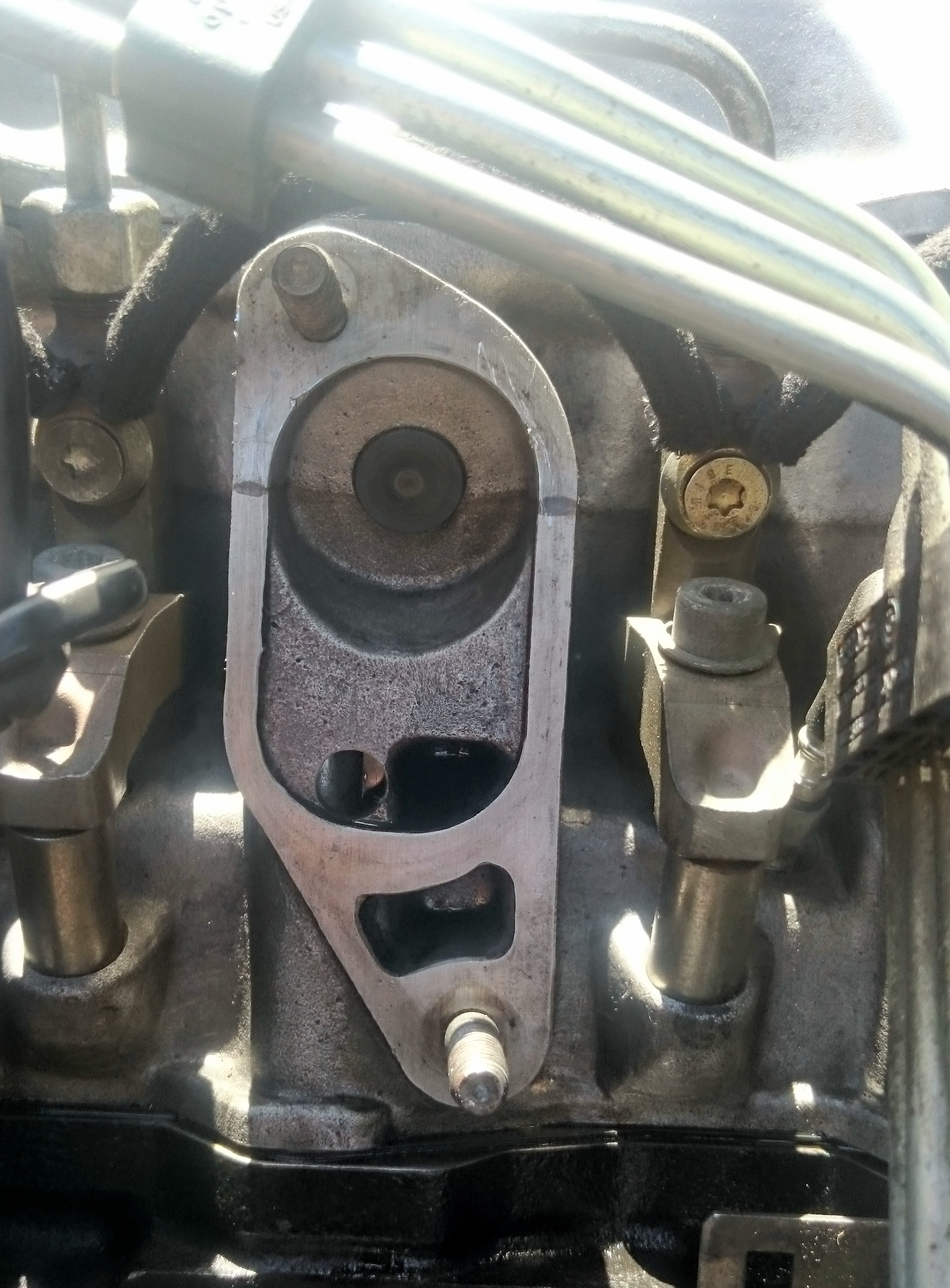

La pompe à vide la voici, elle est dans le cercle rouge, le piston est actionné par la came que tu vois sur l'arbre via un axe libre.

Pour la pompe à vide, tu débranches le tuyau d'air qui en sort et qui va vers le mastervac, si tu as de l'huile, c'est HS
Ensuite, tu démontes la pompe en elle même, le couvercle côté mastervac, cette zone doit être exempte d'huile. Si ce n'est pas le cas, c'est qu'il y a une fuite entre la zone "huile" et la zone "air", ce qui entraine à terme la compression de l'huile dans une zone prévue pour compresser de l'air

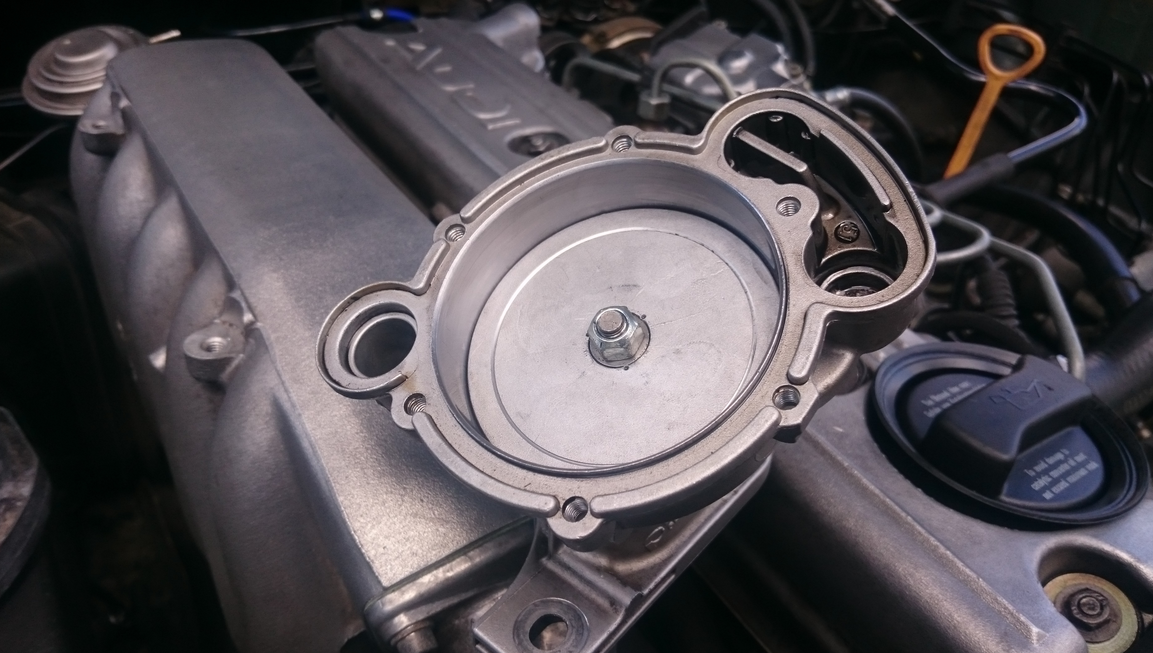

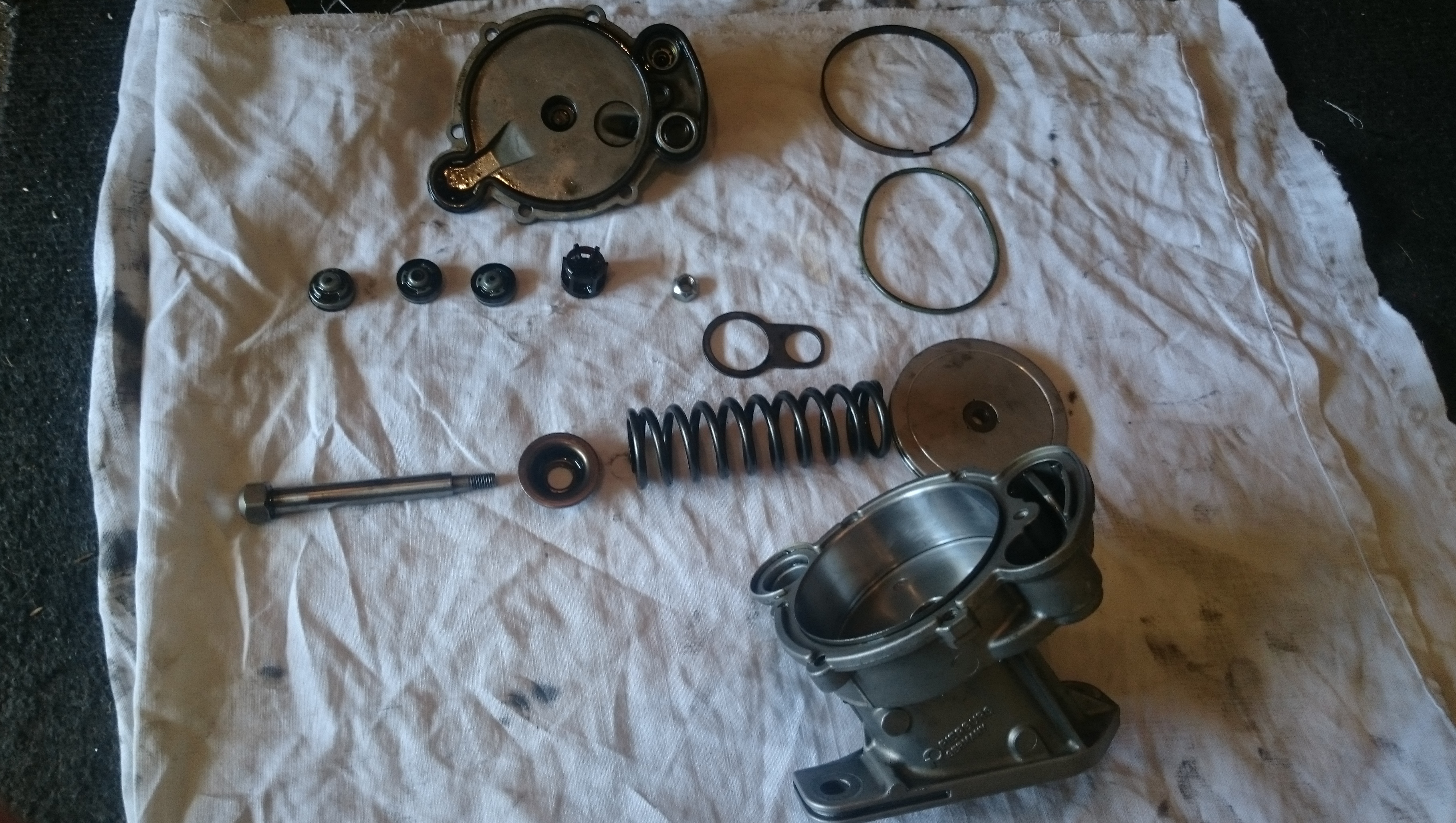

J'ai démonté la mienne il y a peu de temps, ça donne ça une fois en pièces
L'idéal pour la démonter, c'est que la came ne soit pas face à la pompe, sinon le ressort s'en retrouve comprimé et tu vas forcer sur les filets des goujons en desserrant.
Sur la mienne quand la distribution a sauté à cause du galet tendeur, les 10 poussoirs se sont fendus, 3 soupapes se sont tordues, mais le bas moteur n'a rien eu, aucune marque visible sur les pistons, ni dans les cylindres.

Merci pour les photos détaillées Fredmurphy.
J'ai pu m'y retrouver...C'est qu'il y en a des pièces dans ce moteur... Je demonte dès maintenant.
