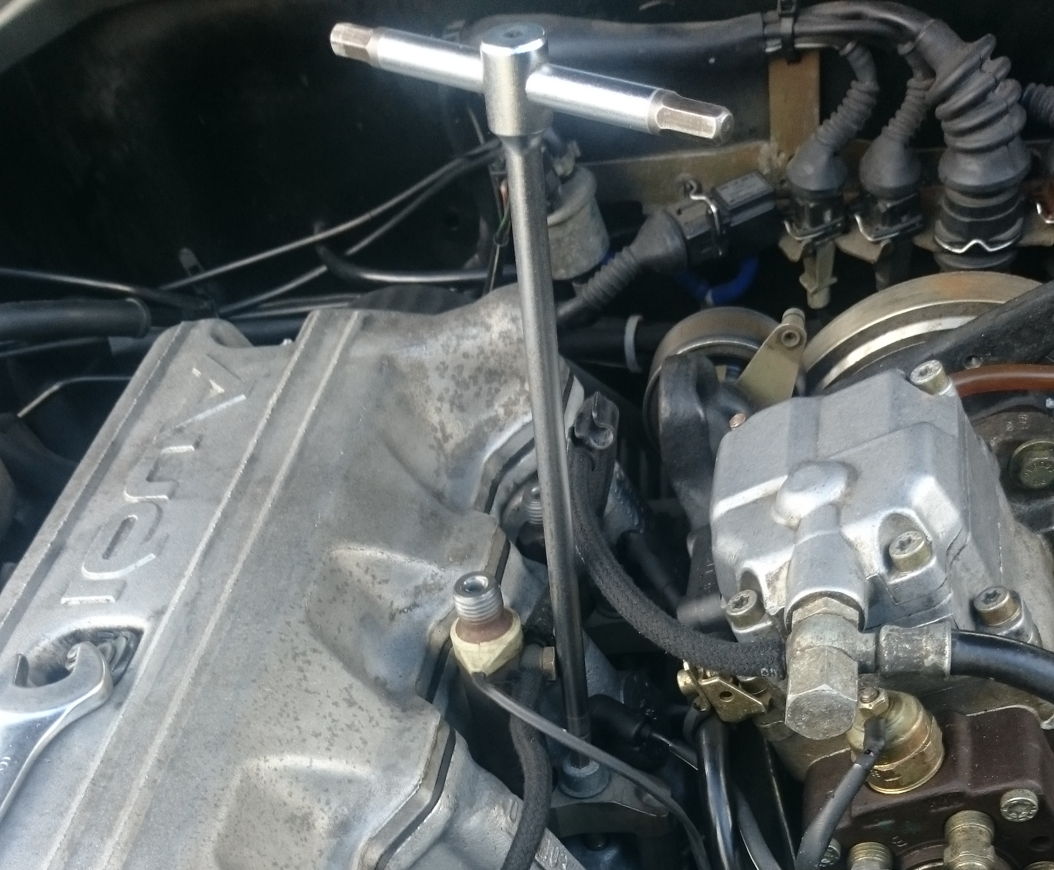

Il vient de partir et je suis dégoutté: lors du démontage du moteur,les cosses n'ont pas été repérées: je me retrouve avec 2 cosses identiques mais pas de la meme couleur qui viennent de ma pompe mais je ne sais pas où les brancher....
Y aurat-il quelqu'un qui pourrait m'aider s'i-vous-plaît?
Merci d'avance
voila mon soucis...
si tu suis le fil avec le connecteur noir, il ne va pas jusqu'à l'injecteur pilote par hasard ?
Les 2 connecteurs dont tu parles sont le blanc et le noir en bas sur ta photo ?
Bonjour Fredmurphy, bonjour à tous.
Oui c'est bien celui-la: injecteur pilote et connectique noire.
Et les connecteurs sont bien le marron et le noir.
Mon soucis est de savoir sur quelle prise je le connecte mon injecteur pilote:la marron ou la noire.
Comme ça je sayrais sur quel connecteur brancher l'autre prise et je pourraiq tebter de faire demarrer (reamorcer ma pompe) mon moteur.
Merci pour ta reponse.
Je n'ai plus la voiture, et j'ai un doute, j'ai regardé sur les photos que j'ai conservé sur le PC mais ce n'est pas visible, donc je préfère ne pas te dire de conneries....j'aurais pensé que les connecteurs étaient tous différents pour ne pas se planter justement.
Normalement tu as les 5 ou 6 connecteurs qui sont alignés sur la tôle derrière la courroie de distribution de la pompe à gasoil.
Fredmurphy, si tu en as la possibilité, serait il possible que tu me fasses ue photo du faisceau complet avec son implantation au niveau de l'arriere du moteur s'il te plait? Mes cables ne sont retrnus pas rien... je ne sais pas si c'etait un simple collier qui les retenait ou si c'était les connectiques qui etaient implantees dans les supports se trouvant a l'arriere du moteur fa e a la pompe a injection...
Merci d'avance.

J'ai retrouvé une autre photo que j'avais prise en remplaçant les nez d'injecteurs, mais on ne voit pas tous les connecteurs.....
Salut Fredmurphy.
Merci pour ce cliché.
On dirait bien que la premiere connectique se fait "blanc" sous noir... donc par deduction ce serait bien "noir" sous "marron"...
Le support comporte 5 encoches( de gauche à droite):
Electrovanne sur prise d'air du collecteur d'admission.
Prise noire ou marron.
Prise a 3 broches d'une sonde entrant dans la boite de vitesse.
Prise principale de pompe a injection.
Sur ta photo on distingue bien la prise noire sous laquelle de trouve le connecteur blanc... ou je me trompe...mais je crois pas .
Donc par deduction sous la marron c'est la connectique noire...
En tout cas je pense.
