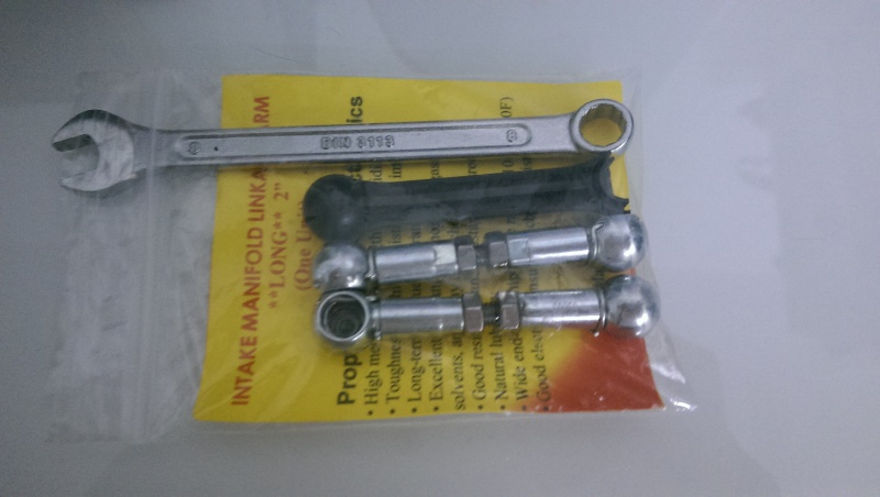

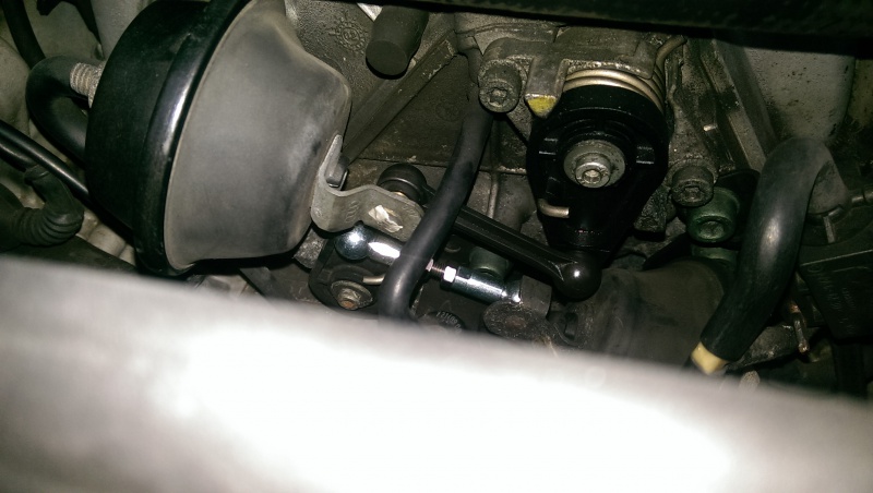

Peux tu en dire plus sur la biellette renforcé, je ne connaissais pas, ça vient de chez qui? Audi?
Oui en faite quand tu retire le cache moteur juste au dessus des ventilo,141160IMAG2449.jpg en gros tu as 2 volet d'admission qui ce gonfle ou ce rétracte au accélération . Est c'est des toute petit pièces en plastique . Et donc j'en avais une de cassez je les enlever un défaut et apparue et jais remis la nouvelle renforcer en alu . Sa vaut 30 euro la paire sur eBay .680800IMAG2440.jpg :moto:

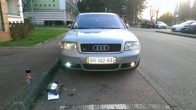

Et pour y voir encore mieux je vais monter un kit xénon sur les antibrouillards avant :D
j'espère que tu n'es pas de ceux qui laissent continuellement les AB allumés.... ;)
Mets des Leds dans les grilles d'AB ! Je plaisante bien entendu ! Es tu sur que ce soit nécessaire ? 🤔 Trop de modifs tue la modif...
Non je les met rarement mais sa fais crade les xénon en blanc bleu avec les anti brouillard tout jaune, c'est surtout car mes xénon néclaire pas assez , donc c'est pour avoir plus de lumière quand j'en aurais besoin sur les route sinueuse de Normandie :p

Xénon avec anti brouillard moche tout jaune .. 435344IMAG2645.jpg . Et les 2 AB xénon :D 674383IMAG2647.jpg

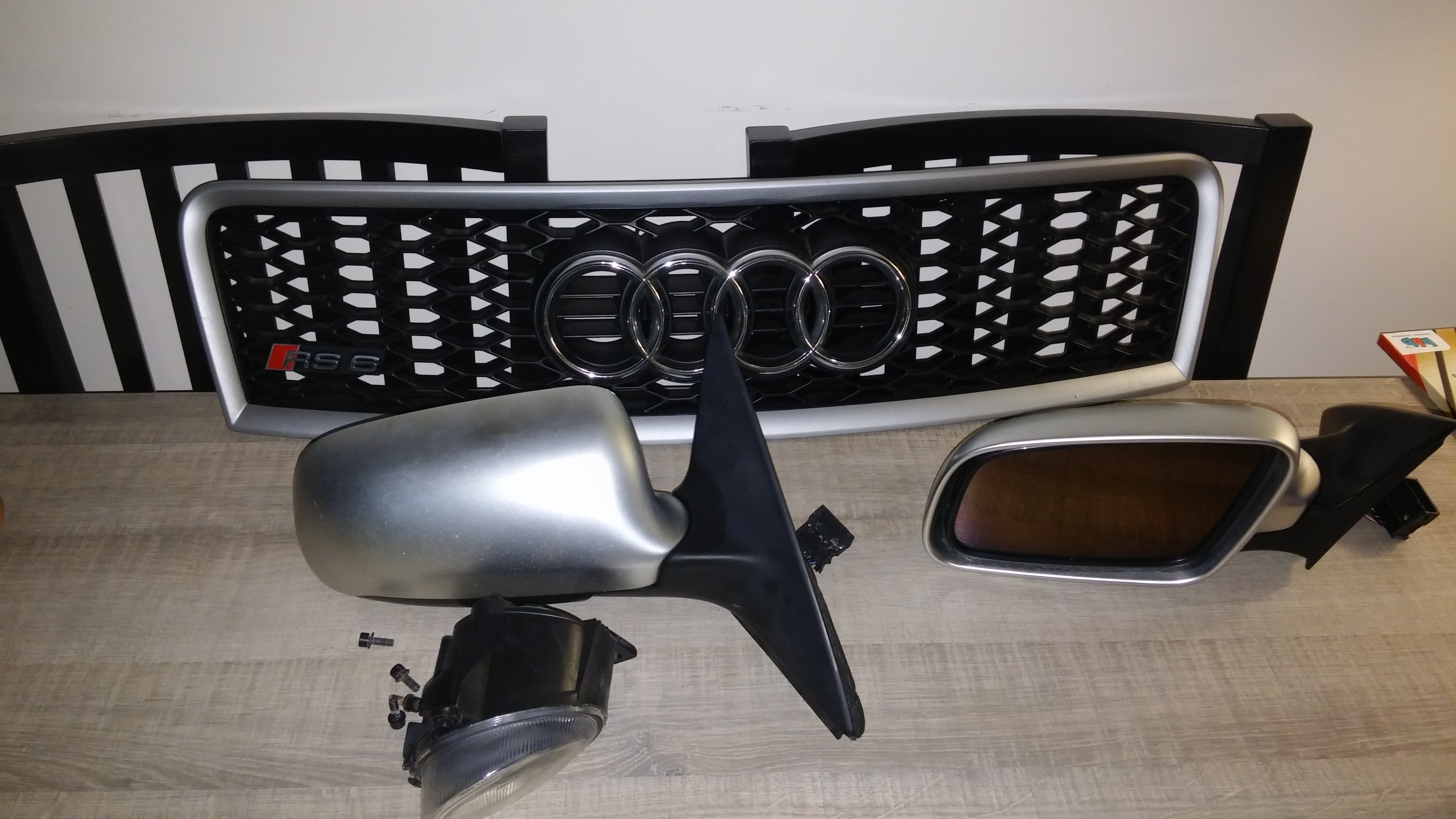

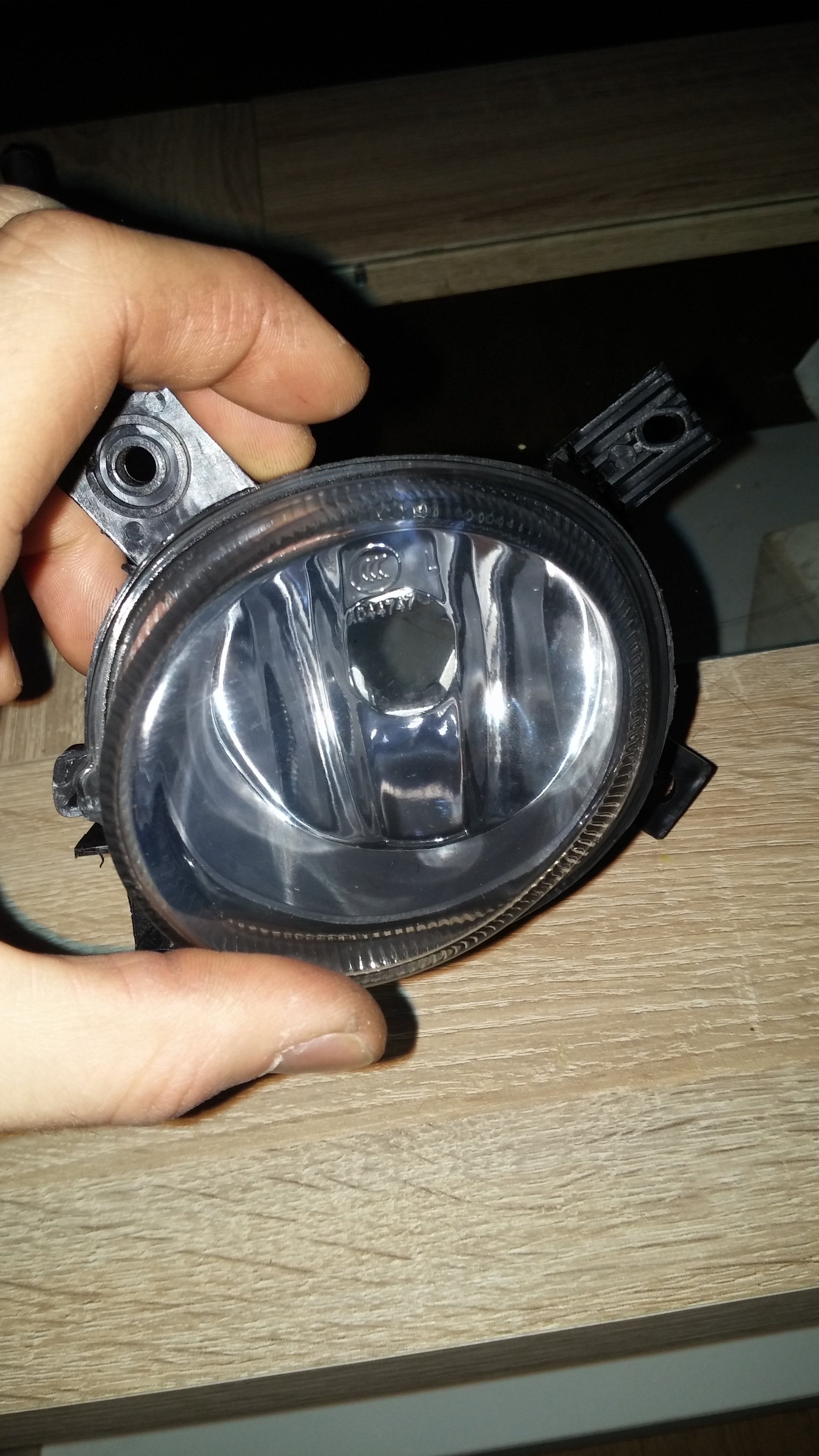

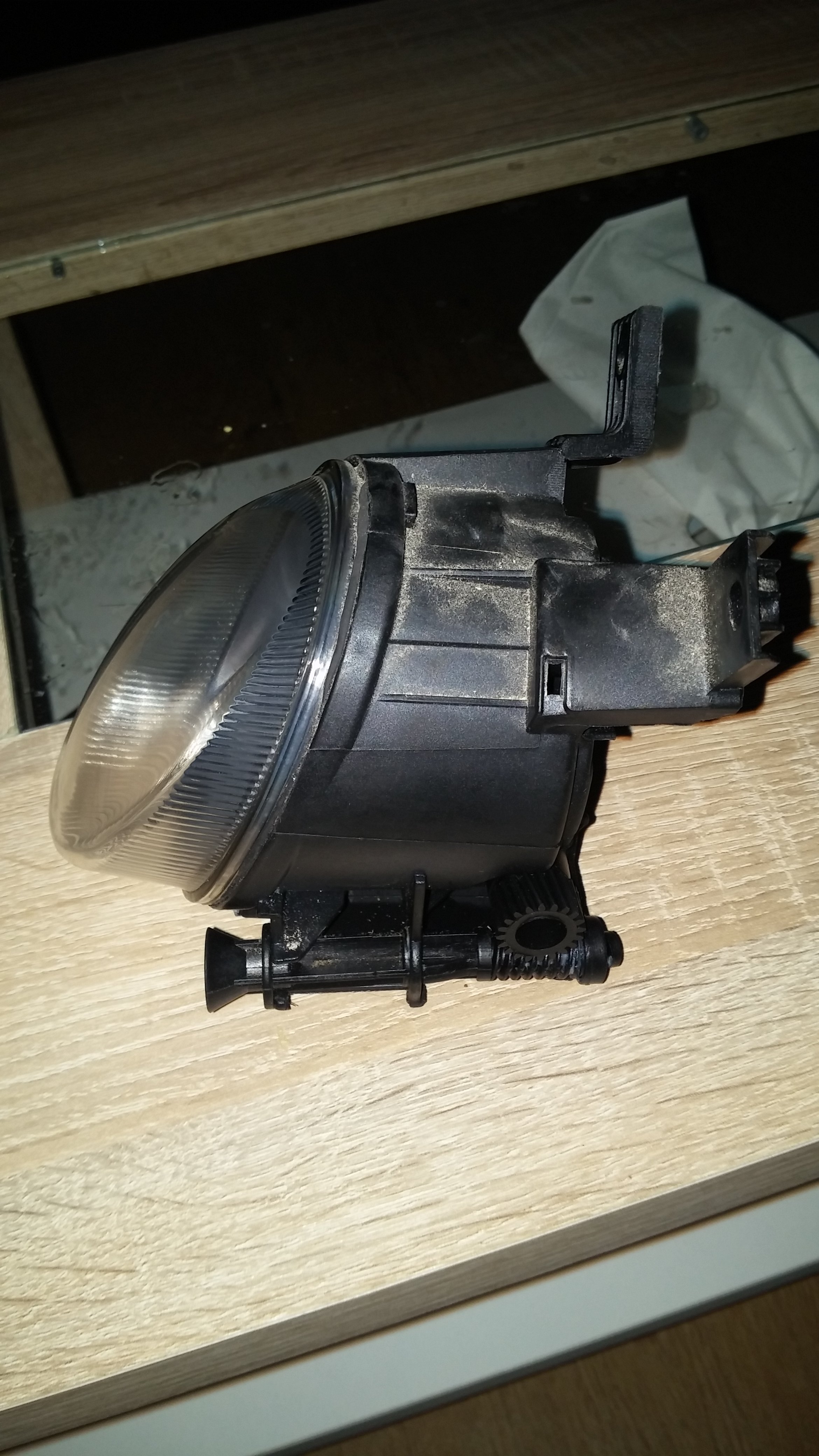

Je vais avoir un peut besoin daide les amis . jai reussi a trouver tout a un pare choc rs6 avec grille rs6 du capot grille rs6 central du bas un antibrouillard je crois le côté passager ( mais je n'est pas lautre nis les caches antibrouillard ) et 2 retro rs6 . mais jai limpression que l'anti brouillard ne va pas aller sur ma voiture et le il ny as pas de cable. Il me sembler que lantibrouillard etait en forme lenticulaire sur lez rs6 . le vendeur la retrouvée emballer . si quelquun a deja fait cette manip sa serais super cool
Merde cest un de s4 b7 :( si vous avez la ref des rs6 c5 je suis preneur : D

Ah oui je ne savais pas . Mais sa ébloui jamais avec les vitre tei. tu dois ty connaitre pour le pare choc rs6 sur ma voiture . il faut bien les antibrouillard leniculaire du rs ? Car le cache de lantibrouillard et beaucoup plus gros et haut . jai appelée audi pour les cache antibrouillard 135 euro par côté. Soit 270 pour les caches rs6 . les malade .. Je préférais acheter une plaque en nid d'abeille et decouper moi meme ..
Jai acheter la calandre et le pare choc rs6 . je veut faire toute la face avant
