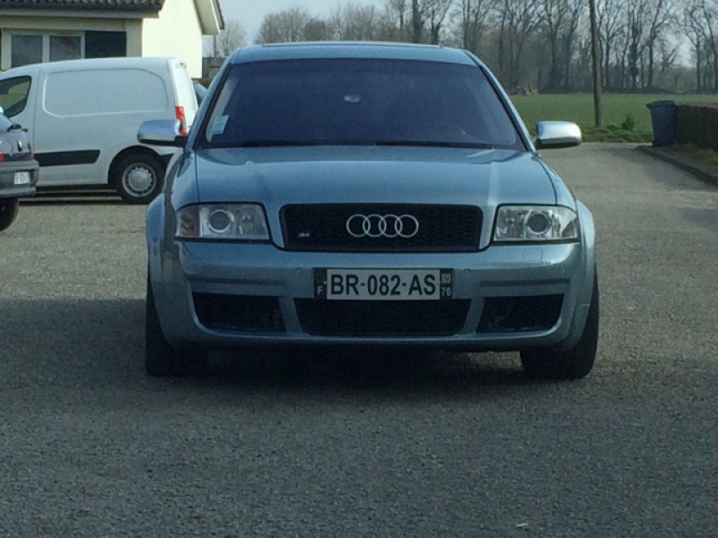

Bon après avoir longuement réfléchi , jai commander les grilles wagner et le loquet du capot pour la grille du rs6 . je vais peindre les 2 calandre central en noir mat en laissant les 4 anneaux en chrome et je vais peindre aussi les baguette sous les phare en noir sa aura de la geule jacheterai bombe de primair noir et peinture noir en espérant que sa accroche . Et lundi je monte le tout sur ma belle. Et si mes Antibrouillard coince je laisserai en standby quelque jour le temps de recevoir ceux du rs6
36669820160224182119.jpg sa fais encore mieux par contre la peinture reste fragile pourtant jai mis une impression et 3 couche de noir

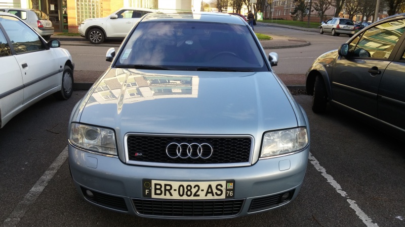

70477120160304201129.jpg 42631420160304161611.jpg Et voilà le pere noël est passé . grille Wagner ,anti brouillard RS6 , Kit vidange pour la boite auto , et jai installée la calandre rs6 avec le locket special du capot . jeméne la belle dimanche soir au garagiste pour tout ce petit boulot a faire . :D

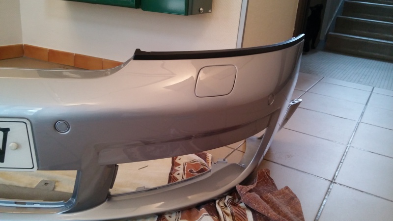

Quelqun aurais une photo des AB sans les grille sur le rs6 svp . car le carossier ma dit que sur le pare choc rs6 que j'ai je n'est auccune fixation pour les AB elle etait sur mon ancien pare choc . merci
En attendant vos photo pour les AB . je vous joint une photo vite fait . il faut vraiment que je lui fasse un beau shooting photo :D .474509IMG0211.jpg

Merci Jai crée un topic spécialement pour le pare choc pour avoir des renseignements et pour ceux qui voudrais sy lancé

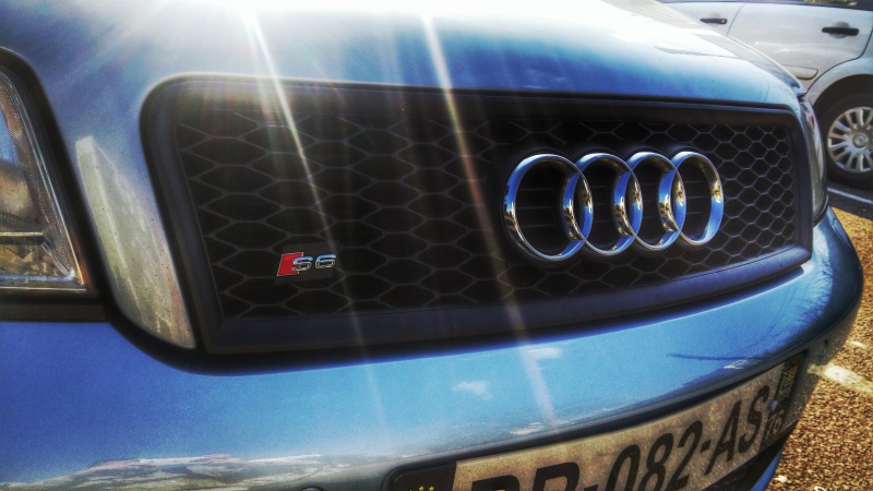

Après bien metre creser les meninges jai trouvée une solution a la macgyver !! Il ma fallu fixer les AB sur la grille. Il ma fallut 2 grande visse de 8 cm des rondelle et des boulons et une bombe de peinture noir . et voilà le résultat :D ! Shooting photo ce week-end je pence . 739697201603161818322.jpg
