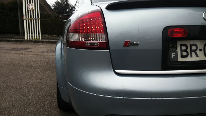

On ne peux pas vraiment ce rendre compte car la photo utilisée est un véritable "S" ou "RS".

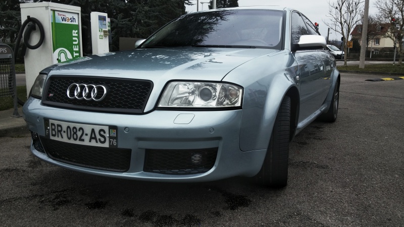

Quelque photo :D

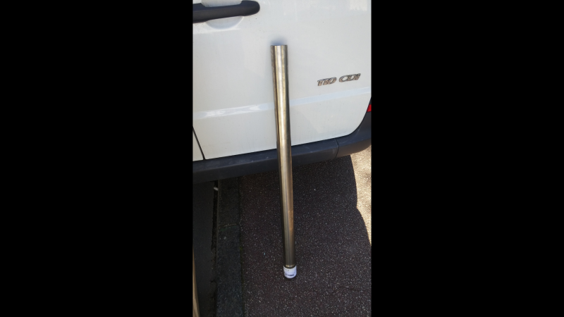

J'ai reçu mon tube inox :D 264422Screenshot20160402113804.png

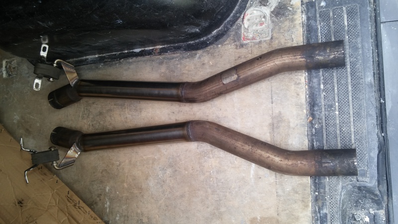

Démontage lundi soir pour coupée les intermédiaire qui bride ce magnifique son du V8 et ressoudé le tube a la place et aucun problème pour le CT

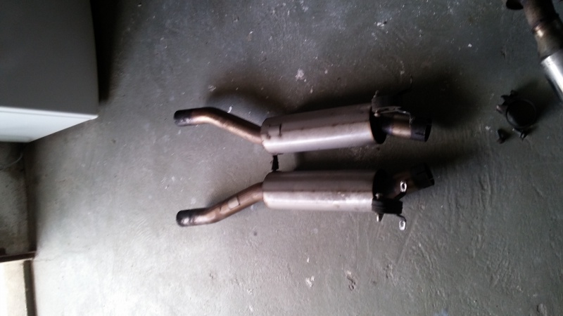

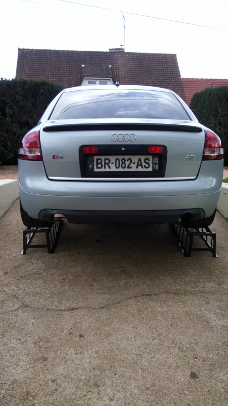

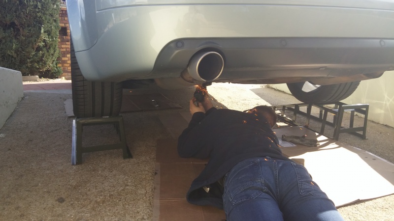

Aujourd'hui demontage de la ligne Milltek apres cata .Bien casse tete cette histoire
Pour la sortir j'ai eu besoin :
-WD-40
-Clé de 16
-tourne vis plat
-marteau
-clé a douille de 13
Dans un premier temps j'ai dévisser les 4 boulons au niveaux des colliers de serrage ( 4 aussi ). 3 sont bien partis mais le dernier impossible de le retirer a cause de la rouille et du faite que la vis etait un peut tordu . Pas le choix on sort le lapidaire :p
Après avoir coupé la vis et le boulon on s'attaque maintenant au gros joint en silicone bien épais qui tienne la ligne a la caisse. Et bien cest pas patique a enlever le seul moyen au niveau des intérimaires cest de dévisser les 2 boulons de chaque côté qui ce raccorde a lintermediaire . et pour ceux du silencieux un bon coût de WD pour lubrifier le joint et sortir la ligne . ensuite on deboite les parties en frappent au marteaux.
Le gros derrière sans la ligne
Et le coupable :p

J'ai récupèré la partit de ma ligne avec le tube a la place des inters :D :D vivement demain pour tout installé
Donc du coup tu détruit les silencieux inter
Oui sa ettoufe complètement le son :). On verra demain une fois installés

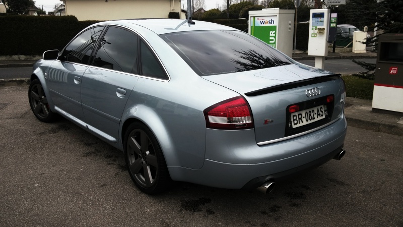

L'échappement a été remonté , le Son est 10 000 fois mieux jadooore. Le v8 rend a merveille ! Jessaierai de mettre une video et jai aussi changé le commodo de phare ça fait nettement plus propre .

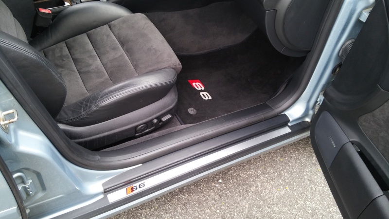

Merci les gars . oui tu as raison mais j'ai juste rajouter les autocollant sur les étrier , sur les seuil de porte et les tapis de qui on le marquage S6

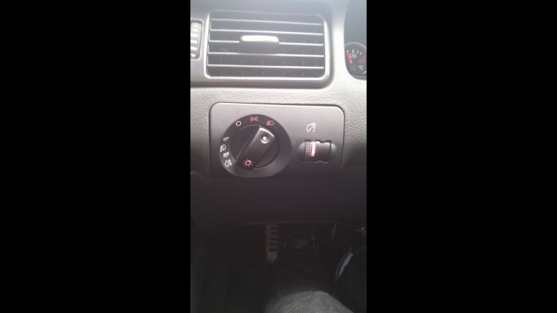

Commodo de phare changés. Cest dune simplicité. Merci Frankl
Tu t'es pas trop embêté pour le commodo ?

Pour le commodo non pas du tout j'avais pris le tourne vis au cas ou il fallais tout declipser , mais en faite non . j'ai suivi le schéma de ton tuto jai enfoncé le bouton jai tournés a droite et tout le bloc c'est deboité tout seul , jai débrancher - rebrancher et le tour etait jouer. J'ai changés tout le bloque pour 30 euro :D
Ah tu as pris le bloc complet ;) moi j'avais juste commandé les habillages, ce n'est pas la voie facile...
