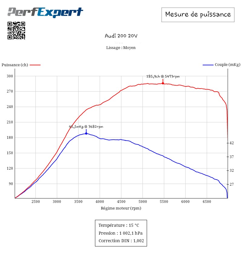

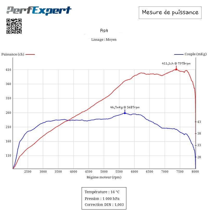

Quelques courbes, à titre indicatif....on voit très bien le surplus de couple lorsque le clapet de la boite à air
s' ouvre dès 5000t/mn, environ.

Le pic de la 2ème courbe est à 420,9
Ce ne sont que des chiffres indicatifs qui donnent une tendance, ne pas l' oublier !

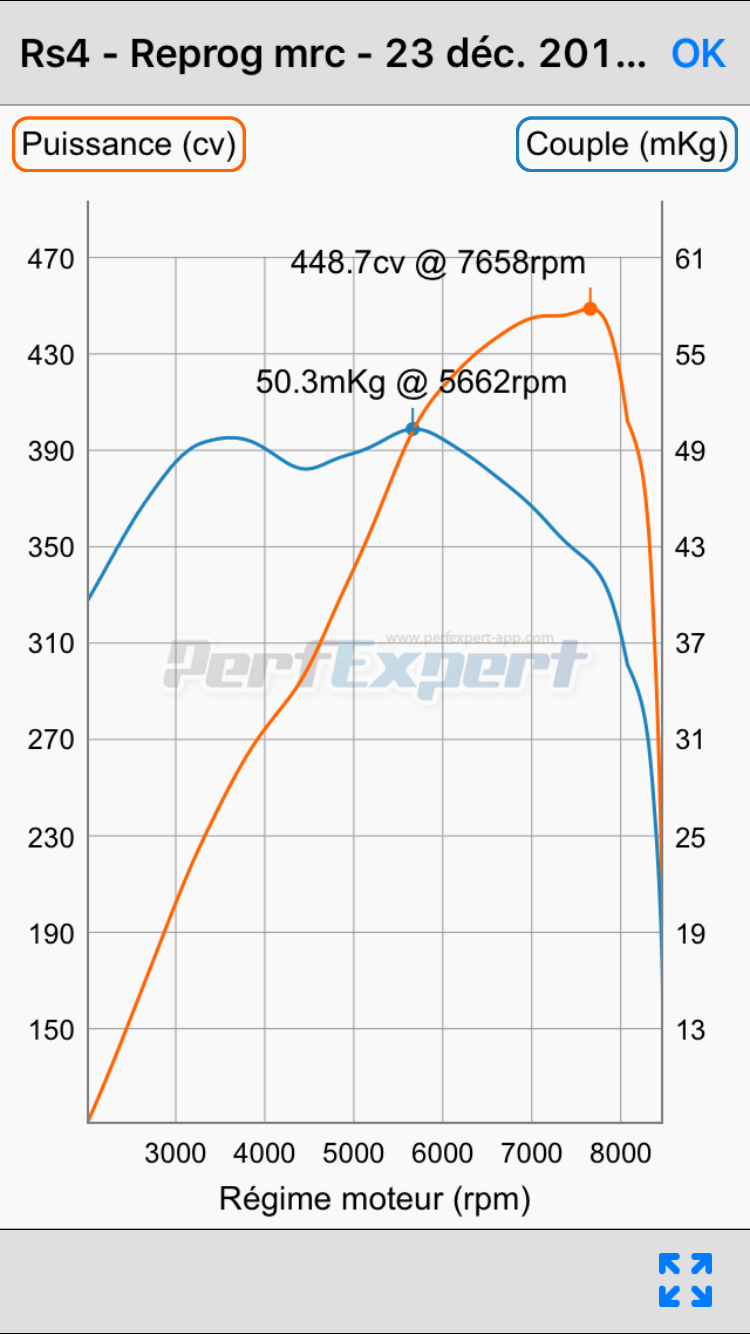

Hier, essai avec ma 200 20V ( 5 cyl Turbo 20V prépa MRC ).
Résultats quasi identiques qu' avec Powerdyn, en 2003....toujours avec capot fermé et une " soufflerie " optimum ! :petard:
J' en déduit donc que les résultats obtenus ne sont pas " optimistes ".....ma B7 a donc bien plus de 400 ch.... :race:

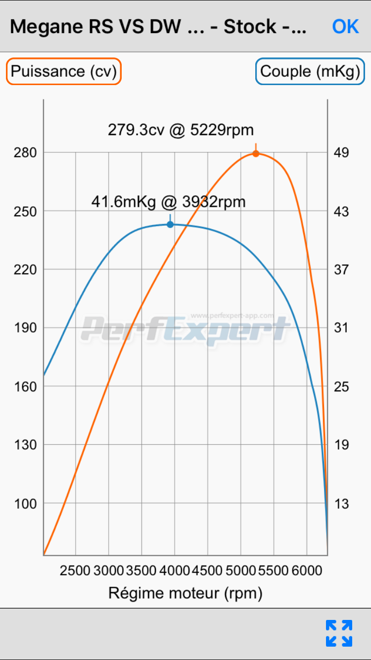

J'ai fait les tests cet après-midi et j'ai commencé avec ma Megane RS pour étalonner.
Il faut être vigilent lors de la mesure à ne pas trop accélérer avant d'être sur le rapport de la consigne (en 2 pour la part).

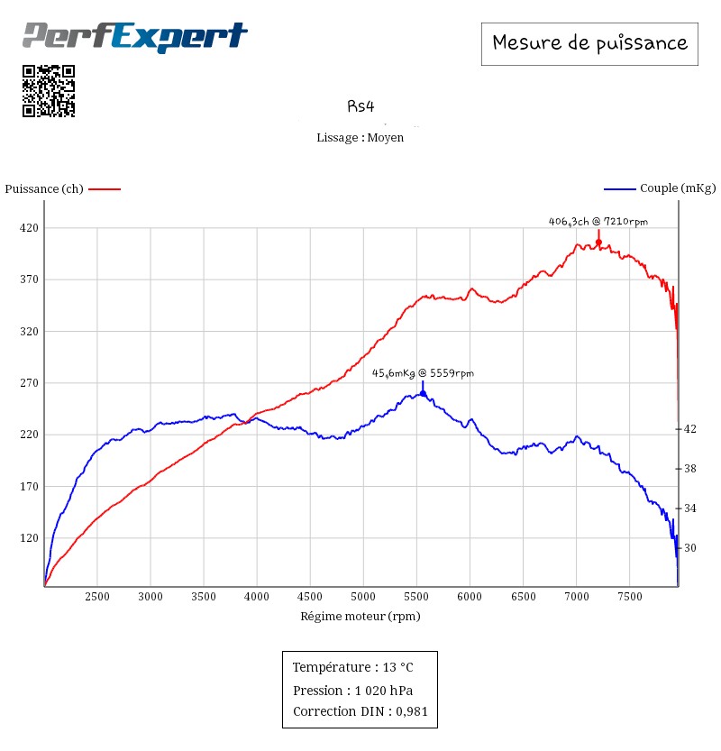

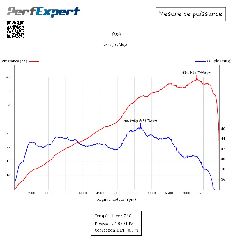

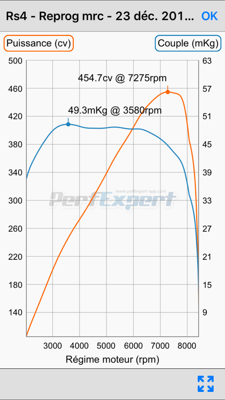

Les résultats ... je ne sais pas trop comment les interpréter. La puissance semble OK (quoique pour la RS4 ...) mais le couple est quand même très haut.
Bref voici les courbes :
Megane RS (annoncée à 275cv et 360Nm) :
RS4 B7 :
Essai 1 :
Essai 2 :

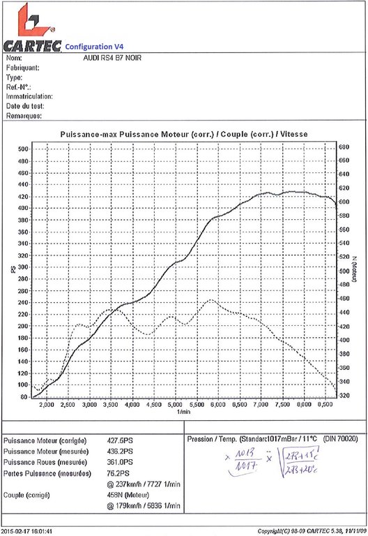

Pour rappel chez KSF au banc, je sortais 428cv :
Ce qui est pas mal c'est qu'on retrouve la vague de couple à 4000tr/min sur Perfexpert et sur le banc KSF.
J'ai fait quelques modifs après le passage au banc (débitmètre etc ...) mais de là gagner 20cv ...
Pour la Megane RS, les résultats me semblent OK.
Pour la RS4, je n'ose pas y croire.
