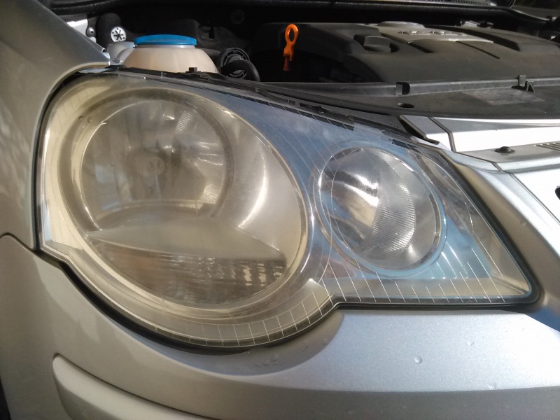

Bon, j'ai travaillé pour le fiston aujourd'hui !!!
Et par là même, j'ai entrepris ma première séance de detailing.
Merci à BenjiS4 pour l'idée...
L'étendue des dégâts :

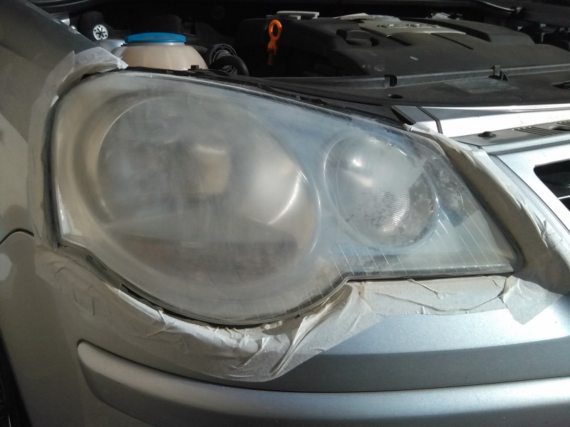

Protection de la carrosserie par ruban de masquage :
Humidifications et ponçages au P1000, au P2000 puis au P4000 :

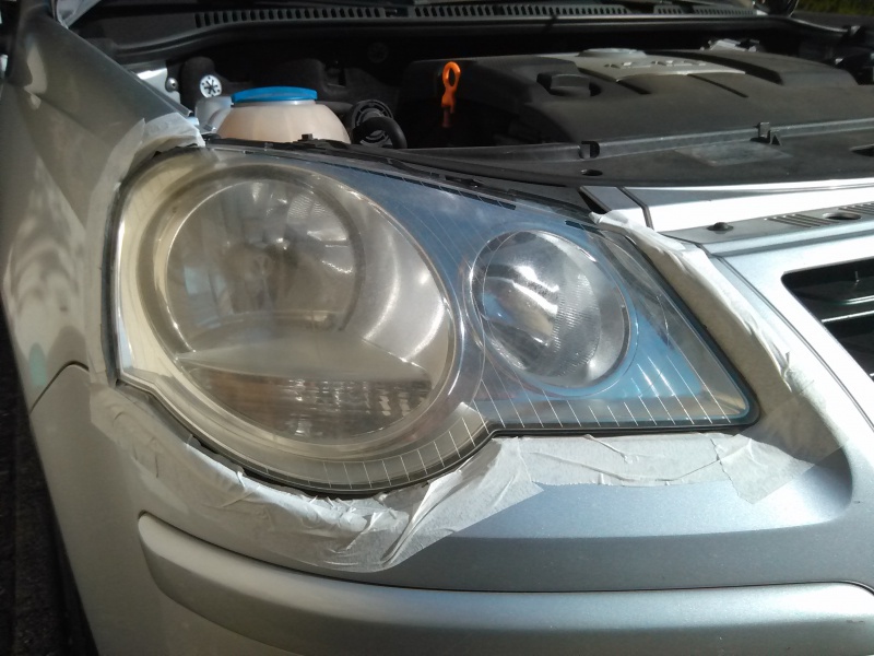

Application du rénovateur :

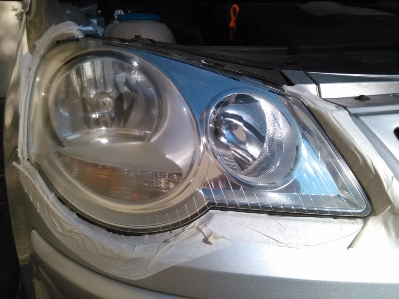

Finition au lustreur :

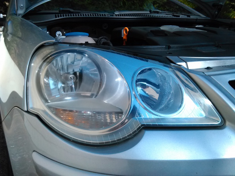

Résultat final :
Du coup, j'ai gagné une belle microfibres.
Plutôt content mais c'est très long, pénible et rébarbatif.
A la main c'est très très long pour avoir un résultat, il y a un kit chez 3M qui utilise une visseuse, le résultat est plutôt satisfaisant, le mieux reste la polisseuse orbitale.
