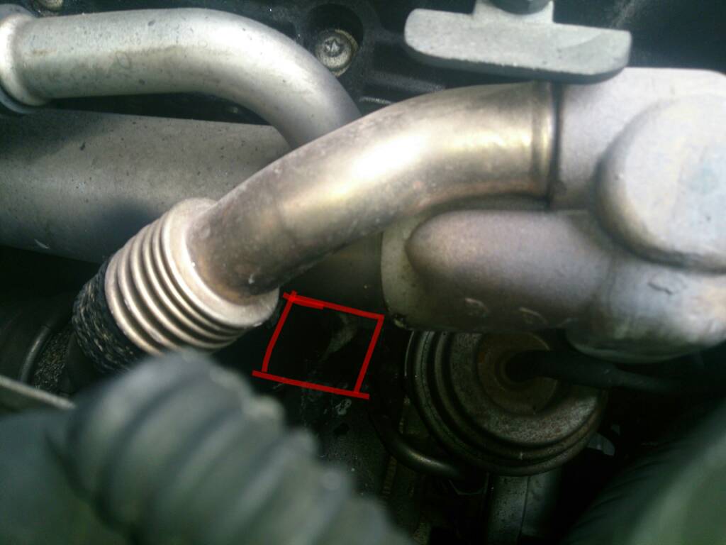

J'ai cherche plus loin pourquoi il y avais pleins de cambouis sous mon capot..
J'ai remarque une perte d'échappement au niveau du tube de liaison entre la vanne egr et l'échappement
J'ai fait réparer en espagne pour 30 euro j'ai senti de suite la différence dans l'accélération et le reprise.. Le problème viendrais il de la ?
Enfin la réparation espagnole a sauté cette nuit sur Clermont-Ferrand je me suis rendu compte de la différence de bruit et de vitesse.. Réparation mastique ou époxy je pense.. Arriver a la maison j'ai grater sur l'espèce de soudure avec un tourne vis, et c'est parti en miette
