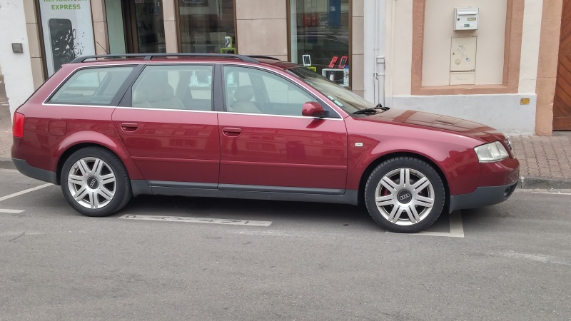

Et ce matin j'ai acheté une 2.8i quattro BVA de décembre 1999.

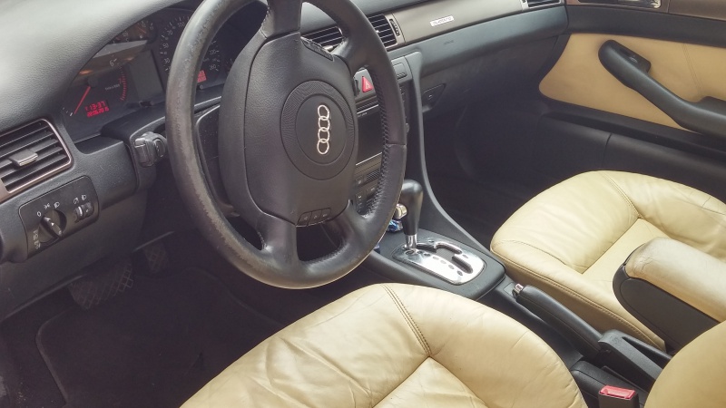

Elle a toutes les options que je recherchais à l'époque: toit ouvrant, siège chauffant, rideaux pare-soleil dans le coffre et les portières arrières, rnsd,....
Bref, pour l'instant j'en suis content.

Voici 2 photos vite faîte à l'instant:

Le ciel de toit et les montants sont de la même couleur que les sièges, c'est vraiment lumineux surtout avec le toit ouvrant.

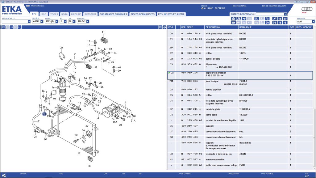

Pour le F129, on peut le faire soit même?
Pour mon problème de clim, je laisse tomber car je ne trouve pas ce fichu contacteur de pression du climatiseur (F129), j'ai quand même branché mon nouveau ventilo mais ca ne change rien.

Juste devant sur le condenseur
Il faudra recharger le gaz après

Par contre fait gaffe la planche c'est pour Allroad, c'est peut-être pas les même ref pour toi, je vérifiai si tu as besoin.
J'ai aussi un doûte sur le schéma car si c'était pareil, je pense que je l'aurai vu.
