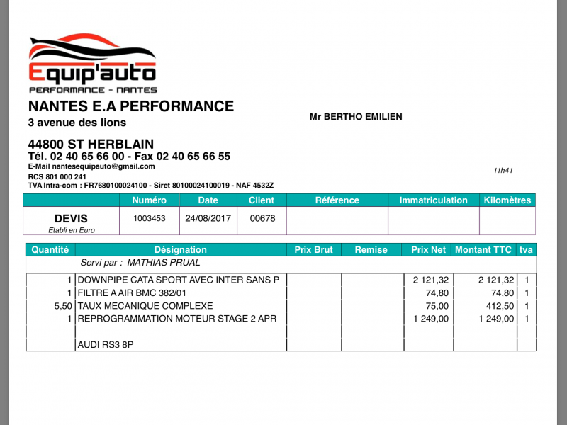

Je pars sur une descente , filtre et stage 2 APR ! Donc voilà pour l instant Avec du milltek c est 3700 e ! Si je peut réussir à baisser Sa m arrangerai :-)

Si c est possible que la DP et sans silencieux inter milltek avec catback sport , j ai le devis , 2000e ! La complète scorpion est au prix de la DP catasport et inter chez milltek ! Donc en gros pour le meme prix j ai la complète chez scorpion ou la DP catasport et inter sans silencieux Milltek ! Donc voilà qu'on choisir ... chui dans le flou :-( budget 3500 3700 max pour stage 2 APR toujours

Bah c est sa ! en milltek DP catasport avec inter sans silencieux et catback d origine ! Et le meme prix en ligne complète scorpion soit 2000 e à peu pret
Oui en milltek ! Alors que j ai la complete en scorpion au même prix ! Putain je c pas quoi faire ! Pour un tel e art de prix entre milltek Et scorpion il doit bien y avoir quelque chose ! Je pense que sa sera

Je pense que sa va être complete scorpion ! Il y'a quelques vidéos ( dont Seb ;-) ) qui sont concluantes ! Pour 1000 e de moins qu une milltek race

Je me renseigne c est normal non ? C pas tous les jours que le lache 3700 balles! Je veux pas faire n importe quoi sur une caisse à 30000 e ! J aime bien attendre !sinon je la fait poser en 2020 ...

Ils me prennent 415 e de mémoire pour le tout en main d œuvre ( enfin surtout la ligne parcque le filtre sa doit pas être long ! )
