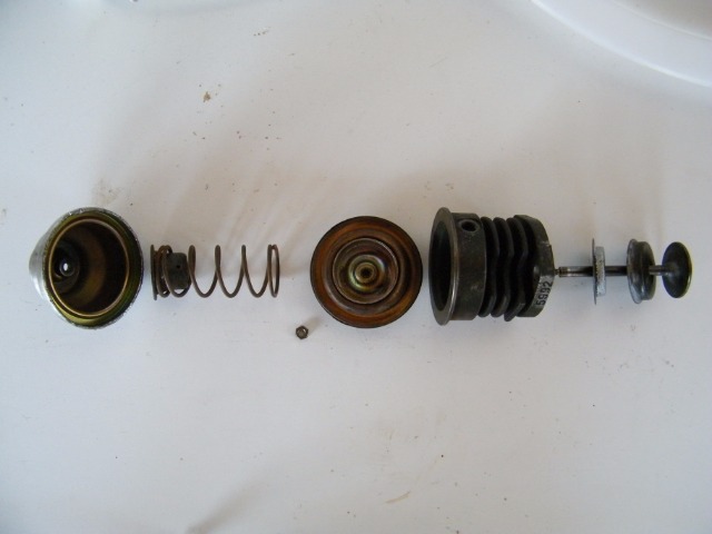

la capsule est desssertie mais morte ou a l etat de mort cerebrale :icon_biggrin: :icon_biggrin:
forcement tout a sauté sans voir l ordre comment c etait mis :madgo: :madgo:
mais heureusement le super bunn est arrivé :icon_razz:
et voila ce qu il m a envoyé
et avec
donc plus facile

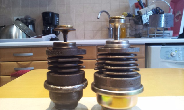

bunn m a fais passer des photos des differences entre les k14 et k16
je les mettrai demain
et avec
donc plus facile

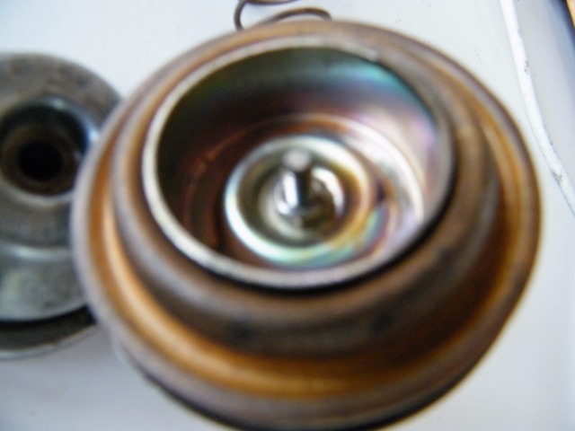

Un DÉTAIL... une fois remontée la capsule n'est plus étanche au tour du sertissage. Enlever l'ajutage filetée de la capsule, avec un serre joint presser la tete de la capsule contre le corps en fonte, plier le rebord. Le rebord plie, faire serrer le rebord avec l'étau. Fixer le turbo dans l'étau, la capsule vers le bas, appliquer un cordon de loctite pour fixer les emmanchements. Après une heure,appliquer un cordon de colle haute température pour les cheminées (résiste au flammes et à une température de 1500°C, entourer (couvrir) le rebord avec du scotch et laisser sécher 24 heures. Avant de remonter le turbo mettre d'huile dans le CH.

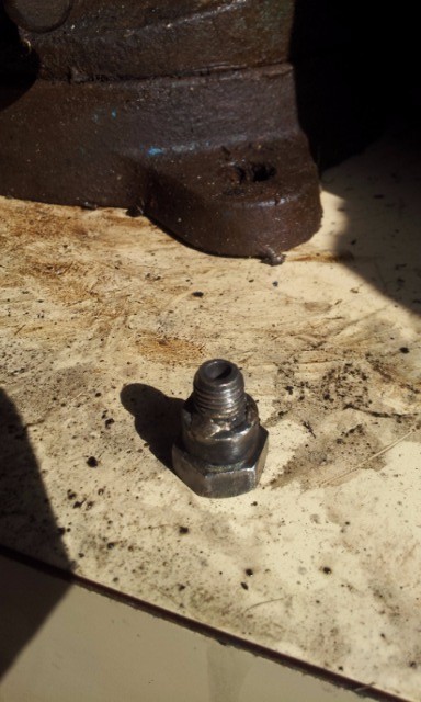

bon probleme du raccord solutionné a la mike gyver :
j ai trouvé un boulon et un ecrou en 8x1
percé la partie fileté du boulon dans sa longueur
coupé la longueur qu il me fallait
visser mon moceau dans l ecrou
et soudure des 2 parties
et voila le resultat

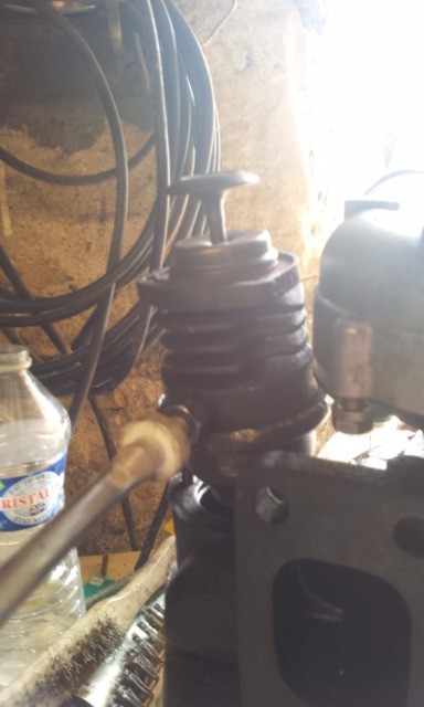

j ai tout remonté essayé avec le compresseur la tige se baisse bien
je vais quand meme changer la valve car elle a bien morflé pour retirer la capsule
donc maintenant un peu de technique et de questions pour les pros du turbo:
pour ma part je rappelle que j avais la petite tubulure (qui relit l entrée d air frais du turbo a la valve) completement bouchée
donc pas de pression qui arrive a la valve
donc la tige ne "rentre" pas
donc tous les gaz d echappement passe par le turbo
donc mon entrée d air devrait toujours etre au max et donc bien fonctionné
ou y a t il une securité qui verrait qu il y a un probleme et "briderait" la voiture
pour faire simple avec ma nouvelle valve est ce que je risque d avoir une nouvelle auto turbo qui pousse et que je ne reconnaitrait pas
ou bien la difference ne sera pas flagrante

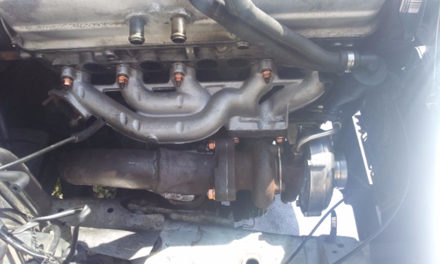

bon je reviens vous faire un point sur mes mesaventures :
j ai commandé la fameuse valve sur ebay et la :
il y aurait comme un probleme :icon22:
donc il faut renvoyer la piece en allemand ce n est pas facile mais bon
donc on change de fusil d epaule et j opte pour un turbo d occase ( menphis petite dédicace pour toi ;) )
apres un bon demontage et nettoyage on remet tout en place en prenant soit de changer les joints et les ecrous en cuivre
dans le genre completement inutile j ai recouvert le collecteur de zibracier pour qu il fasse gris mais bon on ne le voit pas :euh:
tout remonté et essais :drive: :drive:
ça à l air de bien fonctionné un peu plus de peche
je n ai pas eu le temps de refaire un coup de vag com
