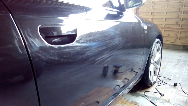

Bonjour à tous,
Le garage qui m'a vendu ma voiture m'a fait un polish avec la lustreuse.
Problème, cela a été vite fait et au soleil, je vois les traces de disques.
Comment puis je rattraper le coup?
Faut il que je refasse un polish ?
N'y a t il pas un risque de dégrader la peinture?
Avez vous un produit qui va bien ?
Merci et bonne continuation a tous

ok,en gros,il a laissé des hologrammes......
la,il ne FAUT SURTOUT PAS un polish....les polish sont ABRASIFS!!!
ce que j'utilisais,quand je bossais en carrosserie,sur les vehicules de prestige (audi est une marque low-cost a cote des voitures sortant de notre atelier) :
apres les polish,un lustrant,de chez 3M
bouteille noire,bouchon jaune,a utiliser avec sa mousse..... jaune!
et pour les hologrammes (laisses moi deviner,ta voiture est de couleur foncee,tres foncee...noire,ou bleue? ) ,APRES le lustrant:
la bouteille noire,bouchon bleu,avec la mousse....bleue! toujours chez 3M
le tout avec une orbitale (une machine a lustrer avec mouvement orbital) reglee pas trop fort,histoire de BIEN travailler le produit....surtout le bleu!
je ne sais plus qui,ici,fait dans la renovation esthetique.....a voir avec lui (de memoire,il vient de s'acheter une AMG....)

Je ne suis pas d'accord avec vous même s'il a des hologrammes ou swirl il suffit de faire la correction avec le polish edequate
La en l'occurrence il te faut un polish de finition
Bien sur si la voiture a été faite intégralement a l'efface rayure ( scratch X par ex ) c'est un carnage
Il suffit de descendre en abrasiviter et a chaque fois le polish retira les swirls et hologramme laisser par le précédent ...
N'hésite pas a séparé ton capot ou pavillon en 4 partie pour vraiment déterminé ta zone de travail
Les polish menzerma sont beaucoup moins cher que 3m est spécialement conçue pour nos vernis dur
Sinon tu peux utilisé les fillers c'est un polish dit " remplisseur " il comblera les défaut au lieu de les supprimé si tu n'as aucune expérience c'est bien moins risquer.
Le blackhole de chez poorboys serait parfait pour toi
Ou ultra glaze de chez auto finesse
Ou bien le auto finesse triple qui est un a.i.o (all in one )
Il Te comble les défaut , nettoye . et commence a donner de la profondeur et brillance a ta couleur..
Mais l'effet s'estompera rapidement
Tu n'aura plus qu'a poser un cleaner pour retirer toute traces d'huile dès polish utilisé puis la cire De ton choix pour terminé la protection total de ton véhicule

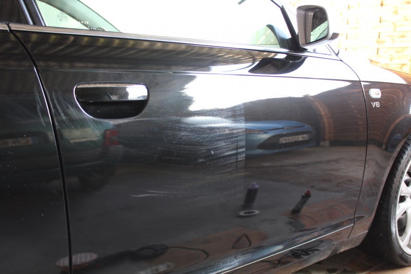

Un lustrant ne te retirera en aucun cas des défaut .... Il sert uniquement a nourrir ton vernis et du brillant a la carrosserie
Inutile de te rappeler qu'avant toute intervention a la polisseuse sur ta carrosserie , cette dernière devra être laver et décontaminée en profondeur pour éviter le carnage...
Voilà une correction avant après
50/50
aprés correction
Hésite pas si besoin

ou surement l'erreur d'interpretation du terme "hologramme",car,si on se base sur la photo fournie par Aurelien,dans mon atelier,on appelait ca un massacre.....
car les traces de lustrage,ce sont des hologrammes,les swirls dus aux rouleaux,c'est un massacre

Salut les gars. Pour répondre a la question posee, j'habite Metz (Moselle, Lorraine).
Au final, vous me conseillez un polish de finition dans mon cas ? (Au soleil, j'ai des ronds qui apparaissent sur ma peinture noire, hologrammes je pense). J'ai acheté ma voiture il y a deux mois et c'est le garage qui m'a fait cela (500 kms de chez moi).
Après un nettoyage, j'appliquerai ce polish de finition a la machine par petites parties.
Dites moi svp le produit qui me faut et la cire qui va bien derrière.
Quelle machine me conseillez vous ? Louée a kiloutout ou achetée chez norauto, feu vert ?

LioV6,peux tu nous faire des photos,s'il te plait? histoire de voir si,comparé a la photo d'aurelien (que je voie a nouveau....la photo,hein),c'est pire ou moindre?
car j'ai dans l'idee que ton truc,c'est comme s'ils avaient lustre au "jaune" (je parle en produits 3m,que je connais bien) a grande vitesse,sans mouvement orbital.....et essuyé pour "finir".....
ils t'ont explique les raisons de ce "lustrage" ? surtout au soleil......(besoin de lumiere? )
