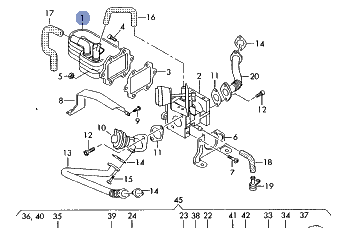

Petite question supplémentaire, je vois que le radiateur de vanne EGR a mauvaise réputation et lache assez rapidement sur nos 3.0, mais sauriez-vous me dire QUELLE pièce lache parmi le diagramme ci-dessous ?
Lien vers l'image en plus gros --> https://imageshack.us/i/exBhs9Vnj
Pas moyen de zoomer avec cette saleté d'imageshack... La pièce en question est la même que la numéro 1 dans mon post du 3 Avril juste au dessus...
Si si macGran regarde mon lien juste au dessus de l'image, ca t'amène sur le site ou est hébergée la photo, et elle est beaucoup plus grande :-)
Ah oki donc c'est le radiateur en lui-même alors, d'accord, merci macGran..

Je vais commander la pièce sur Ebay, et les 3 durites + les 6 colliers de serrages chez Audi, au moins tout sera neuf (ou presque...)

le radiateur d'huile est celui de l'huile de la boîte auto sans doute. sur une B7 3.0 Tdi Auto il y a un paquet de radiateurs j'en sais quelques choses ayant dût tous les changer suite à un choc à basse vitesse (40km/h).
C'est même pour moi un problème de cette voiture, le moteur et les périphériques rentre au chausse pied dans le compartiment moteur. Le moindre choc avant fait beaucoup de dégat.
Vi Laulau, je confirme c'est bien le radiateur d'huile qui est la pour chauffer l'huile de la boite Tiptronic, j'ai eu l'info cette semaine :-)
