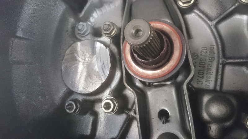

Tiens tu me fais penser que j'avais aussi une fuite en sortie de boite....une vraie passoire :)
J'avais réglé tous les problèmes, plus rien ne sortait...trop content de ne plus salir les trottoirs :)

Ils mettent ça si ils voient de l'huile sur la boite, peu importe d'où elle viens, j'avais ça aussi a l'achat avec le cache culbuteur qui fuyais, le controleur n'est pas mécano et n'à pas 10 minutes à passer à vérifier l'origine de l'huile.
Et évidemment, bien nettoyer le dessous du moteur avant le CT pour éviter d'avoir ça de marqué :)
C'est peut être une question conne, mais avec quoi on peu nettoyer les tâches d'huile sur le moteur / boîte de vitesse ?
J'avais une petite fuite de la durite de retour d'huile du turbo, j'ai du la changer et j'avais plein d'huile à côté et autour j'arrive pas à tout nettoyer pour voir si ça fuit encore (mais vu que je perds pas d'huile...)
Sur le carter d'huile en général un coup de chiffon suffis vu que l'huile est chauffée mais pas brulée dessus, après tu peux y aller avec du nettoyant carburateur en bombe si tu veux vraiment t'embêter.

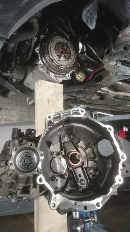

La vidange de boîte aussi j'y étais passé en même temps avec de la CASTROL SYNTRANS TRANSAXLE 75W90. Résultat énorme différence à froid c'était impeccable. Cependant mes roulements de boites étant fatigués j'ai voulu mettre plus visqueux à chaud: MOTUL GEAR COMPETITION 75W140. Là c'est catastrophe, à froid les vitesses passent très très mal sur les premiers kilomètres. C'est une huile assez bizarre d'ailleurs, elle ne sent pas dutout l'huile de boîte et elle est bleue. Bref, du coup je prévois un dernier essai avec une autre huile visqueuse à chaud (qui pue et qui a sa couleur ambre) avant de revenir à la SYNTRANS si j'obtiens le même résultat.
Je reviens sur le sujet.
J'ai enfin pris le temps de (re)vidanger mon huile de boîte MOTUL GEAR COMPETITION 75W140 pour la remplacer par une autre huile tout aussi visqueuse à chaud, la CASTROL SYNTRAX LIMITED SLIP 75W140, huile que j'utilise depuis 2009 sur mon Coupé GT et depuis 2012 sur ma 80 avec que du positif à la clé, notamment au niveau du bruit à chaud.
Et bien je suis très déçu par la MOTUL, côté bruit de boite pas de grands changements, et passage de vitesses très mauvais à froid et médiocre à chaud, il me tardait vraiment de la virer. J'ai du mal à imaginer ses bienfaits dans une boite de véhicule de compétition.
Donc j'avais en tête de faire un dernier essai avec la CASTROL SYNTRAX LIMITED SLIP 75W140 avant de revenir à la CASTROL SYNTRANS TRANSAXLE 75W90 qui était très positive au niveau des passages de vitesses. Voilà qui est fait depuis hier et bonne nouvelle, je n'aurai pas besoin de revenir à la SYNTRANS TRANSAXLE.
Changement radicale,  ça passe super bien à froid comme à chaud rien qu'en passant les vitesses au  point mort je sentais déjà la différence. Côté bruit/vibrations ça m'a l'air beaucoup mieux, j'en saurai plus en avalant les kilomètres mais c'est sûr, pour une même viscosité la Motul c'est catastrophe en plus d'un tarif élevé.

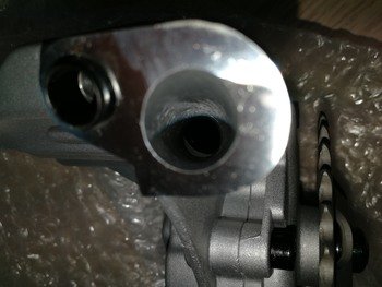

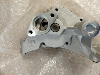

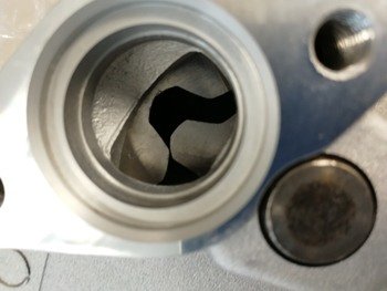

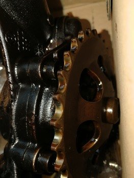

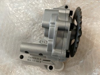

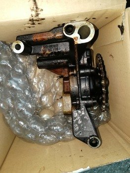

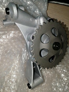

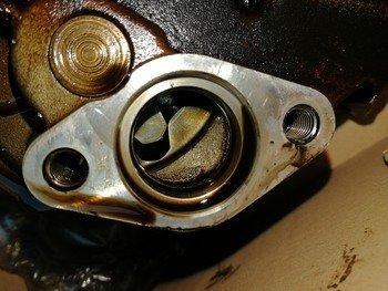

Pompe a huile changée par une Pierburg, déçu par la "finition" a l'intérieur de la pompe.
Ca n'à pas solutionné mon bruit de haut moteur, peut être mieux par contre, j'attends de rouler moteur chaud pour avoir une meilleure idée.

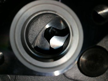

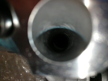

f81c49846938944.jpg 06f35c846938994.jpg 2fd67f846939014.jpg d4dc4b846939064.jpg 14aa72846939114.jpg e17042846939174.jpg d8e8fd846939214.jpg b073ad846939254.jpg a6be2d846939304.jpg 96dfa6846939324.jpg 95d64e846939364.jpg 402e9c846939404.jpg ab30a5846939444.jpg
Je crois que je suis bon pour tester mes poussoirs :(
ps: en regardant les photos je me suis rendu compte que les "sorties" ont une forme différente sur les deux pompes.
