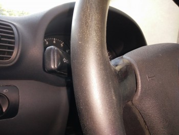

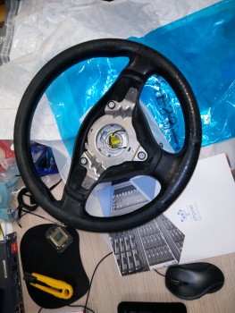

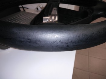

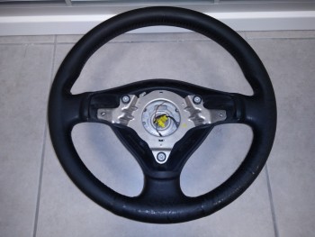

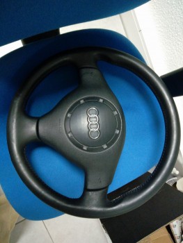

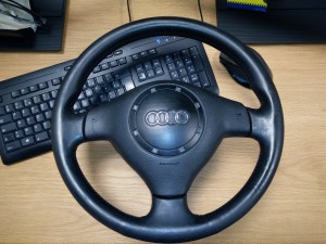

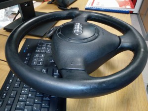

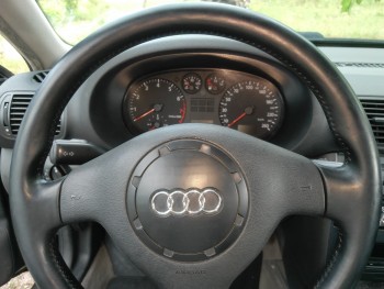

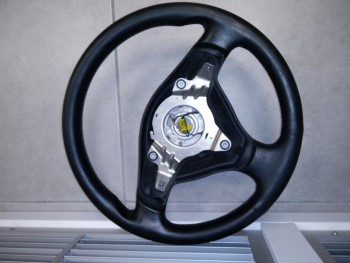

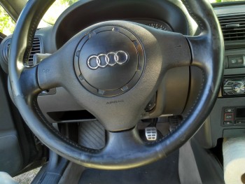

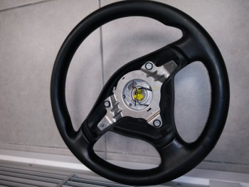

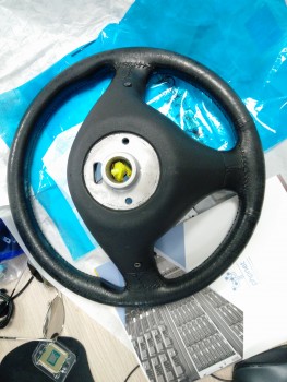

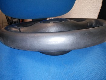

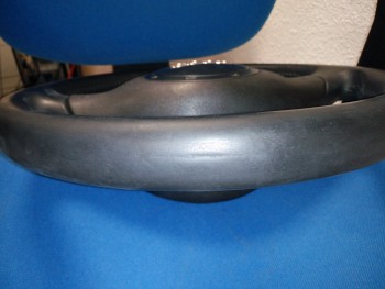

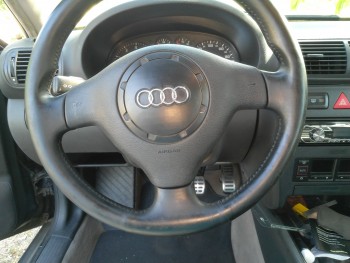

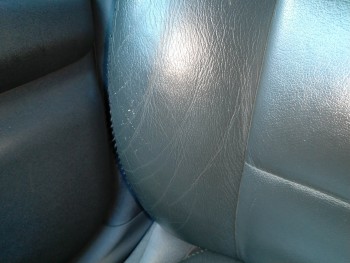

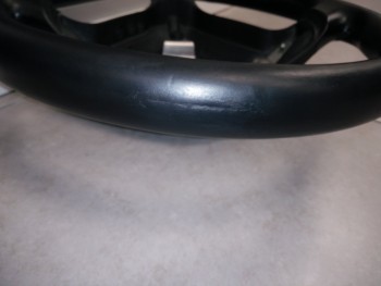

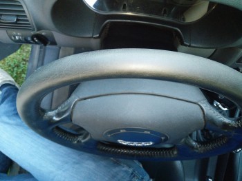

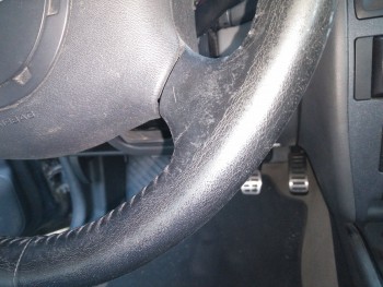

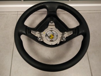

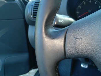

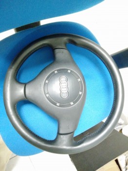

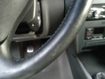

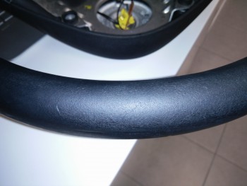

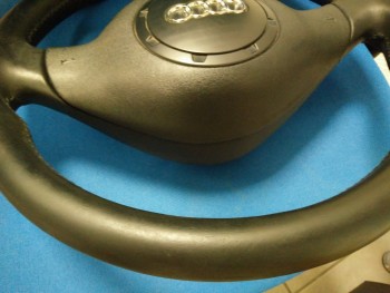

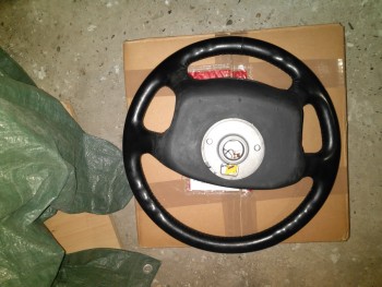

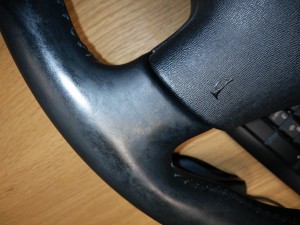

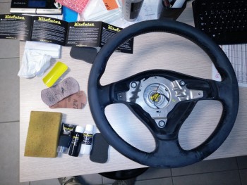

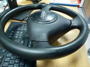

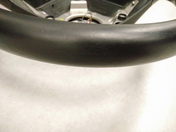

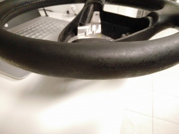

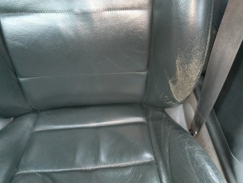

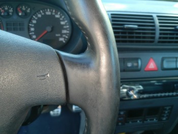

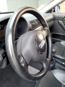

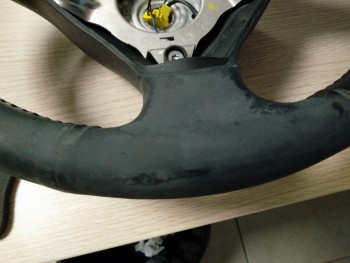

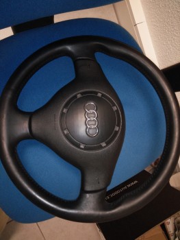

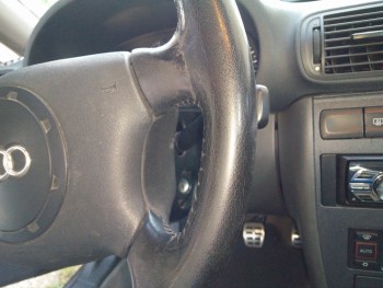

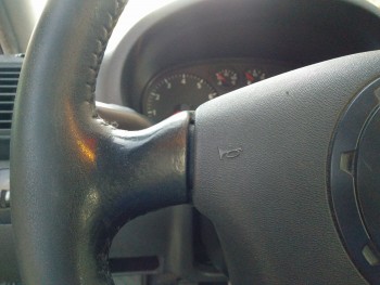

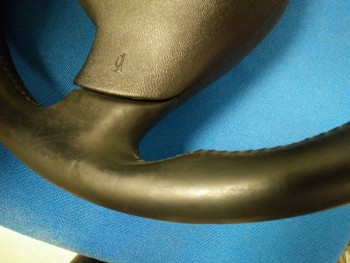

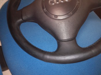

J'ai du y passer plus de 3h, quittant le boulot vers 22h30... et je ne suis pas satisfait, vu qu'il faut 3h de séchage pour le fixeur peut être que ça fera mieux après...
Ponçage avec le haut du volant dont le cuir peluchais un peu donc j'ai pas insisté sur cette partie (c'était du 400 je crois le papier de verre fournis) :
ad00ce565392873.jpg 3a3a3c565393023.jpg 51ab6b565393033.jpg 73d1c5565393043.jpg 4598c0565393173.jpg 96d95c565393423.jpg

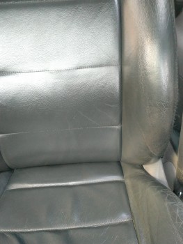

Je l'ai nettoyé un coup à l'eau puis savon à la glycérine (de mon kit pour nettoyer le cuir) puis fais secher quelques minutes en le mettant devant les sorties d'une des clim d'une de nos salles serveurs :
01db51565393613.jpg aaa82e565397543.jpg 203840565397613.jpg 3aca87565398023.jpg 0978ca565398063.jpg 4d1709565398093.jpg

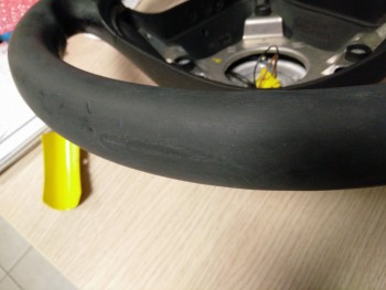

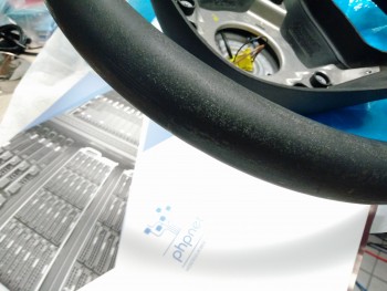

Début du mastiquage des trous et des zones rèches/peluchées :
b7a292565398133.jpg 105318565398153.jpg 2dc28b565398193.jpg 6e0106565398203.jpg 4df291565398263.jpg
Au séchage rapide après la première couche de teinte :
Séchage après la deuxième couche de teinture :
8ee406565398303.jpg ab21b9565398333.jpg 2cce2e565398363.jpg fe924d565398393.jpg

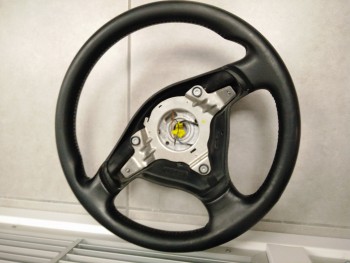

Après avoir mis les deux couches de fixateur de couleur, dernière étape de la procédure (il faut attendre 3h de séchage mais j'ai pris les photos directement après avoir appliqué) :
4f8fb9565398413.jpg 945202565398443.jpg 4e6941565398463.jpg 70d757565398493.jpg a569a1565393703.jpg a6c377565393783.jpg 78d455565393843.jpg 963c9c565393883.jpg
Les imperfections sont plutôt bien resorbées, surtout le haut du volant dont le cuir bien sec peluchais mais niveau visuel c'est pas super propre mais ça donnera peut être un petit côté patiné sympa, à voir lundi :)
Je pense que j'aurais du poncer un poil plus le mastique (mais les feuilles de papier de verre fournies commençaient à être HS), mettre une troisième couche de teinture et attendre plus entre les étapes mais au bout d'un moment j'avais envie de tout finir et rentrer.
Et je me demande si il ne va pas falloir rajouter un vernis, je sens bien le truc qui va me rester sur les mains ou sur l'éponge au nettoyage...

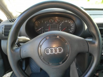

C'est écris page précédente, j'ai toujours mon kit double poney 5513c74136bf5.gif mais j'ai en plus rajouté un kit ibérique encore plus cheap pour reteindre ce cuir fané.

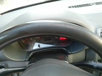

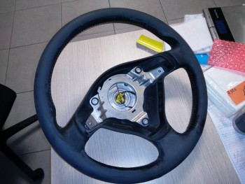

Après avoir nettoyé à l'eau puis au savoir glycériné et laissé sécher j'ai passé un coup d'huile puis passé un coup de graisse et "polishé" et retiré/étalié le surplus de gras photo.jpg avec du papier-linge.
J'ai eu la flemme de refaire une passe de refection, voici donc le rendu en l'état :
f322eb566747653.jpg 9ba20e566747683.jpg 5225f8566747713.jpg 25bc08566747743.jpg 5a1890566747813.jpg

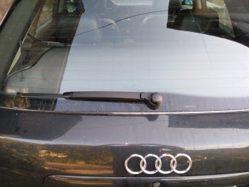

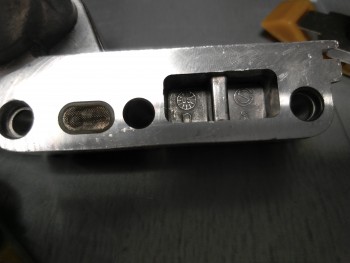

J'ai zappé de poster ce que j'ai fais hier : montage de bras+balais arrière de Golf V (j'ai du réajuster le jet plus haut sinon ça touchais quand ça tournais et on peux voir que le nouveau balai est bien plus court avec sa protection jaune sur l'ancien balai) et nettoyage autour de la pompe à essence (j'ai pas insisté pour l'ouvrir, j'avais pas la pompe avec moi et elle est fortement serrée), j'ai pas pris de photo avant mais c'était tout gris, on ne distinguais même pas le bleu de la durite ou le blanc de la pompe et j'ai pris quelques photos du volant actuel pour comparaison :
f4240e566768783.jpg ed9a74566768793.jpg fde20a566768973.jpg 79d21c566768993.jpg 6a1728566769163.jpg 272dd2566769233.jpg 9119b2566769343.jpg 5717af566769433.jpg 03559e566769453.jpg c55820566769543.jpg 505e6c566769553.jpg 824fbc566769673.jpg 40f389566769693.jpg cf1f72566769713.jpg 1b420e566769903.jpg
Pas encore changé justement, je vais faire faire en même temps que la purge freins+embrayage et changement de volant (je n'ai pas la bonne douille).
Forcément la purge n'à toujours pas été faite, pour le reste par contre c'est fait :

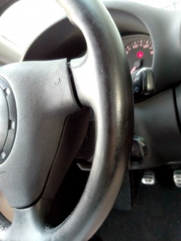

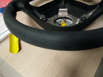

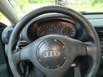

Tant qu'à faire ça, je me suis mis en tête de nettoyer un coup le volant qui avais 2 ou 3 traces dont je ne savais pas si c'était le garagiste qui avais laissé du cambouis ou tout simplement la teinte qui s'était barrée à ces endroits... et ça m'à fais partir une partie de la teinte :(
La où c'est parti c'est là où j'ai mis du "mastic" pour réparer le cuir, je vais refaire un passage de nettoyage puis teinture, au pire il faudra peut être que je trouve un vernis pour que ça tiennes mieux.

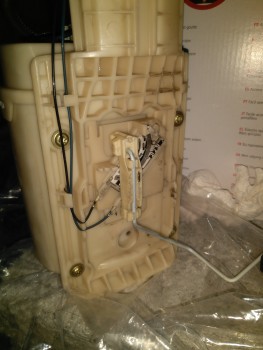

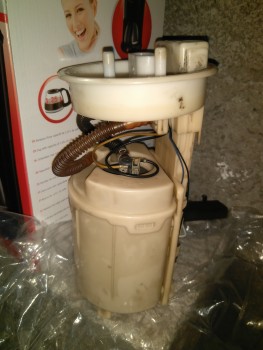

Et quel plaisir de retrouver la puissance et plus de micro-coupures a forte charge, je crois que c'est plus la température que la pompe qui me limitaient en puissance, par contre j'ai quand même eu une micro-coupure à un moment donc j'espère que c'était pas grand chose...
A vous dégoûtez de laisser sa voiture à un "pro"... Bah, petit à petit, tu arriveras bien à tout régler!

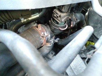

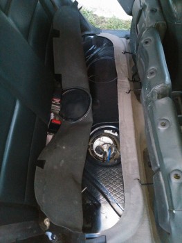

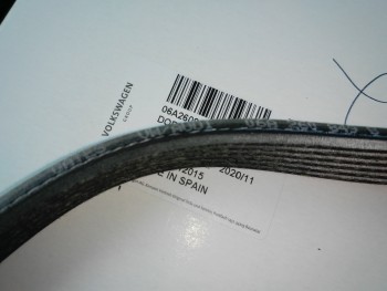

J'en avais marre de cette courroie accessoire qui patine, du tendeur qui claque et de l'impossibilité de mettre la clim sans que ça ne patines comme pas possible alors j'ai fais un tour chez Audi et j'ai pris une courroie et commandé un pommeau SLine (le skaï de la version contrefaite c'est quand même pas trop ça)... 61€ HT la courroie !
J'en avais tellement marre que j'ai quand même pris sans broncher (en plus elle à déjà 2ans d'age) et j'ai du vérifier que c'était bien le bon modèle car elle ne me donnais pas le même feeling que celle que j'ai (une Lucas) qui à un aspect plus caoutchouc alors que la Audi (de marque Gates) à plus un feeling alcantara (et je ne me souviens pas avoir eu cette impression quand je l'avais achetée).
Je l'ai mise tout à l'heure et magie, tous les problèmes semblent résolus, même possibilité de mettre la clim mais malheureusement elle à toujours ce soucis qui fais que la clim fonctionne quand la voiture ne tourne pas depuis longtemps mais une fois moteur chaud plus rien, il faudra que je vérifie si le compresseur tourne bien ainsi que le ventilateur.

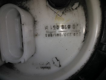

Quitte à changer la pompe à essence, pourquoi ne pas avoir mis une de S3 ou TT mk1 225cv ?
Beau boulot pour le volant ;)
Hey comment ça va par ici ?
Il me semblait que celles des Quattro n'étaient pas les mêmes et je ne pense pas passer à un stage 3, le "problème" de la voiture n'étant pas la puissance mais bien le couple et les reprises à bas régime et turbo non spoolé.

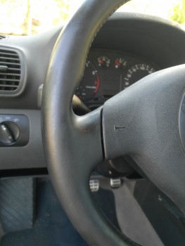

En arrivant je me suis mis à refaire le volant (j'avais mis le kit dans le coffre) et j'en ai profité pour teindre les parties décolorées du soufflet de sélecteur de vitesse et des sièges avant, ça à l'air pas mal, demain je ferai l'arrière et je posterais des photos.

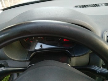

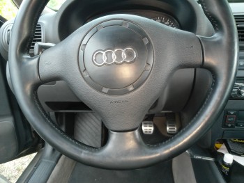

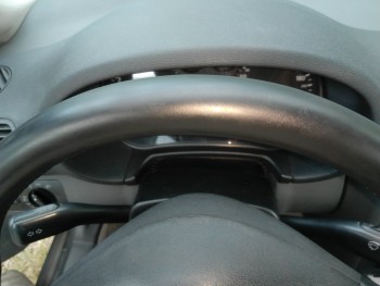

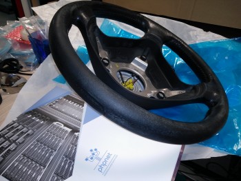

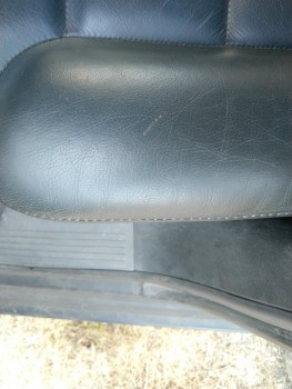

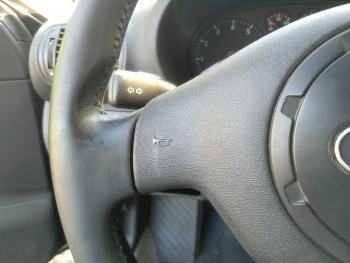

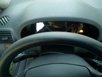

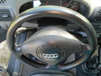

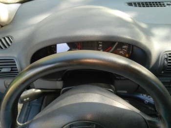

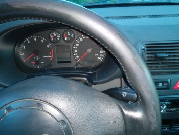

Ce début de semaine je me suis occupé de refaire le volant.
Après avoir fais mon voyage aller et l'avoir nettoyé :
Après l'avoir poncé (mais avant de nettoyer la poussière) plus succinctement que le premier coup (et les pads de papier de verre qui commencent à ne plus poncer) :
Cette fois ci j'ai eu la flemme de repasser un coup de mastique (ça fais un effet peau d'orange sur le dessus car le cuir était un peu brut mais ça donne un petit côté "à l'ancienne" pas trop mal), après teinte :

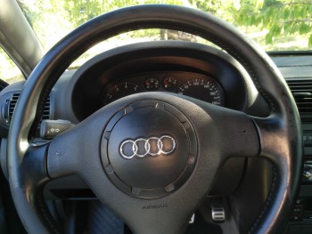

Le lendemain après fixateur :
9c2ddc580905253.jpg 22328c580905263.jpg 8a19c4580905273.jpg 179d0a580905283.jpg de1652580905293.jpg 076fd1580905303.jpg b92002580905313.jpg f72cf6580905323.jpg

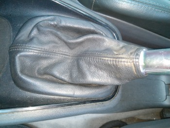

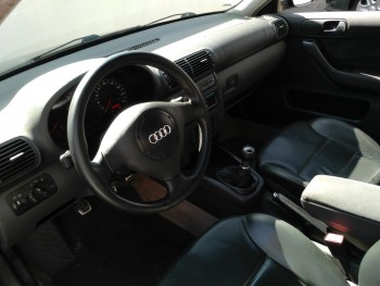

J'en ai profité pour faire un coup de teinte sur le soufflet, le cache frein à main et les griffures sur les sièges, je n'ai pas pris de photos avant/après pour tout les cas mais çà à été bien efficace (par contre j'ai pas passé de fixateur donc à voir si ça survivra un nettoyage avec savon), à savoir que sur les sièges qui sont vert très foncé j'ai passé un coup d'éponge autour des zones teintes avec de l'eau quelques minutes après avoir passé la teinte pour ne pas laisser de traces noires (la teinte étant bien liquide il y en avais forcément autour des spot à teindre) :
5fe6e8580905173.jpg fbd776580905183.jpg 0ceff0580905193.jpgdee88c580905363.jpg 31fbea580905203.jpge07737580905343.jpg
L'auto garée de guinguiois :
aac965580905403.jpg 96470c580905423.jpg efcbab580905443.jpg a517fa580905463.jpg 7e191a580905483.jpg fe43b4580905503.jpg eabfe2580905523.jpg 05fe1e580905533.jpg 0ab81b580905573.jpg f5be2e580905603.jpg
Après avoir "huilé" le volant la veille puis être rentré en passant encore par un chemin rallongé, le rendu est sympa, à voir si ça va tenir :

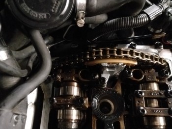

J'ai enfin décidé de m'attaquer à mon bruit au niveau du haut moteur, je suis à peu près certain que c'est le tendeur de chaine de distribution, par contre il peux faire du bruit s'il est en fin de vie mais aussi si la pression d'huile est trop juste et je pense que dans tous les cas, changer la pompe à huile et son guide en plastique ne serait pas du luxe après plus de 18ans.
Donc d'après ce topic, le tendeur d'origine serait un Febi, il n'est pas trop cher sur le net comparé à la pièce chez Audi (85€ au lieu d'environ 200€ d'après mes souvenirs) et en plus j'ai déjà la pochette de joints qui vont dessous.
Par contre la pompe à huile, vous savez ce que c'est comme marque en OEM?
Et est-ce ce que c'est bien la peine de changer la chaine avec le reste (ça fais 30€ ht en plus)?
100€ HT mon tendeur y'a 3 ans. et il avait fait 28% dessus soit 73ht. en oem
06B109477
Je parle du tendeur de chaine qui relie les arbres à cames, pas de la courroie de distrib.

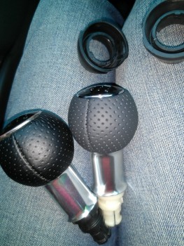

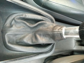

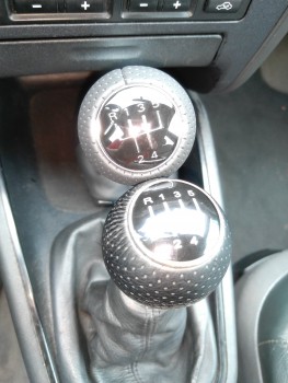

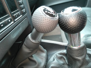

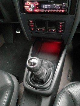

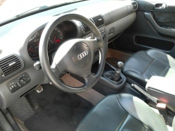

Dans la semaine j'ai monté le pommeau Sline authentique, c'est mieux que celui d'Aliexpress mais le feeling du cuir reste trop proche et forcément c'est un peu décevant, par contre la grille en métal au lieu de simple peinture gris rend mieux, la partie chromée ressors moins et c'est plus agréable et plus de rotations qui faisait que c'était toujours un peu tordu.
Par contre j'ai tenté mais pas moyen de mettre le soufflet de phase 2 en l'étirant, en tout cas c'est du vrai cuir nappa (celui de phase 1 est bien plus épais et rigide), dommage :(
Et il est gris foncé, pas noir (ou alors noir clair) !

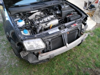

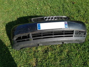

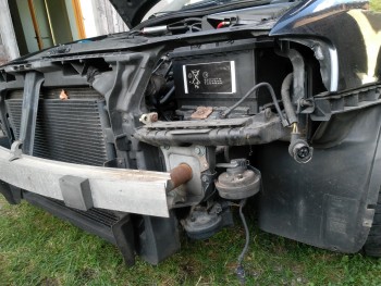

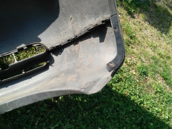

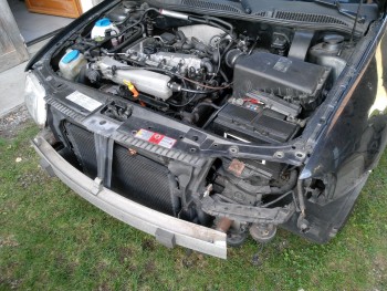

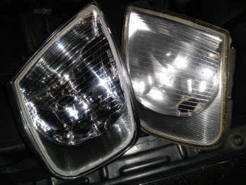

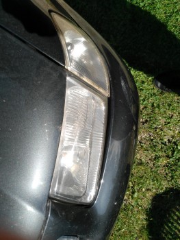

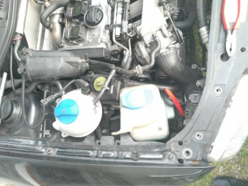

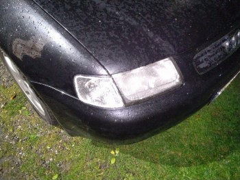

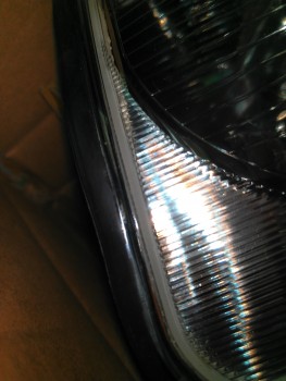

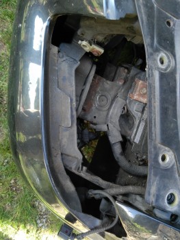

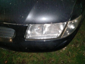

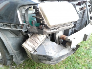

Aujourd'hui j'ai voulu ajuster les feux avant qui n'étaient pas raccord avec le pare-choc... pour commencer, moment hors sujet :
Avant :
Je me suis rendu compte que le pare-choc était mal monté (la languette devrait être en dessous, se clipser dans la face avant, ça empêchais le pare-choc de bien se plaquer et ça l'à rendu bien chiant à démonter :
J'avais un peu de fiantemayonnaise mais c'est juste au dessus de la ou j'ai eu la fuite la dernière fois et il y avais de la graisse au lithium sur ce collier donc c'est probablement la projection d'eau chaude qui avais provoqué ça mais je re-vérifierais quand même si ça ne reviendrais pas (pas de mayonnaise dans le circuit donc pas trop d'inquiétude) :

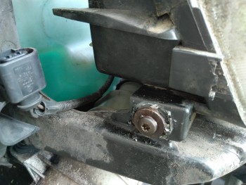

Le passage de roue conducteur qui était mal monté...
La vis du bas du phare passager tournais dans le vide, j'ai du tomber le pare-choc (qui est vraiment en sale état) pour tenter d'y accéder... sans succès, j'ai du défaire le bocal de lave glace pour pouvoir passer la pince par dessous le phare mais pour pouvoir le déplacer assez j'ai du déplacer à leur tour le canister de gaz d'échappement, le bocal de LDR et le bocal de liquide de direction assistée !
f01f78591922123.jpg e661dc591922143.jpg 9ce51b591922163.jpg dfedc2591922183.jpg 524eb8591922203.jpg def5e6591922223.jpg 13acff591922233.jpg e415ff591922243.jpg bcc5ba591922263.jpg a1d1fe591922273.jpg

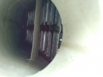

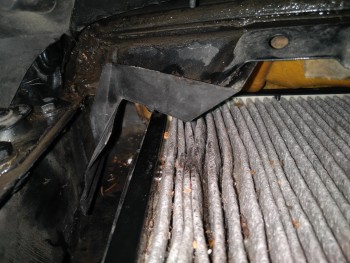

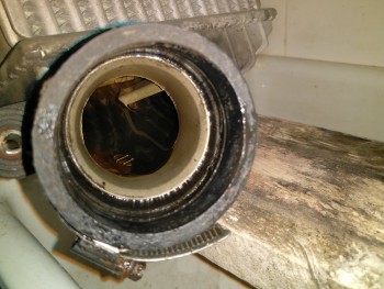

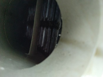

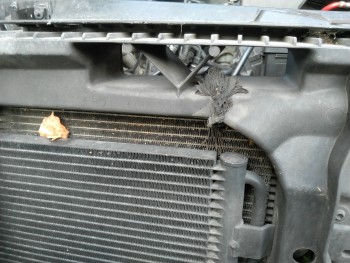

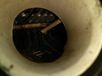

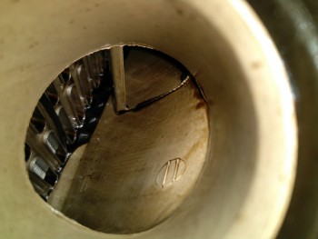

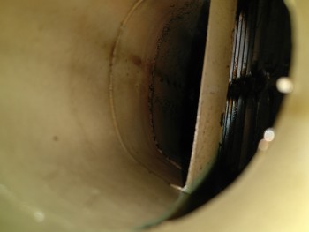

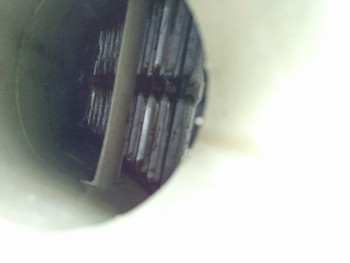

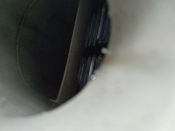

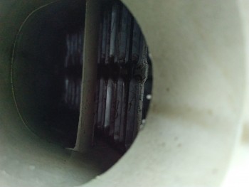

J'en ai profité pour tomber l'intercooler pour le nettoyer :
878b11591922283.jpg 4c531b591922293.jpg 5863f2591922313.jpg b9ae88591922323.jpg aa02e7591922333.jpg 5ecdbd591922343.jpg 483cb9591922363.jpg 9434f3591922373.jpg ab459e591922383.jpg

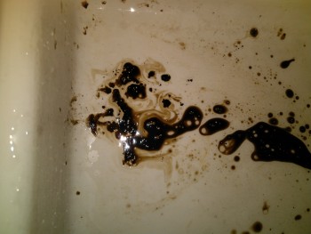

En le faisant pencher, une petite flaque de balsamique :
475803591922403.jpg eeeb28591922413.jpg 8a1b9a591922423.jpg 9e0d79591922433.jpg 3c4702591922453.jpg bcfe72591922463.jpg 83de0e591922473.jpg
J'ai ensuite nettoyé plusieurs fois avec ammoniaque, monsieur propre, SP98 et eau de source (du robinet) puis tout remonté alors qu'il commençait à faire nuit, j'ai finis à 22h avec de l'éclairage que d'un côté, pour l'autre avec le téléphone...
Le rendu après, c'est quand même bien mieux :

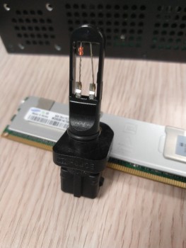

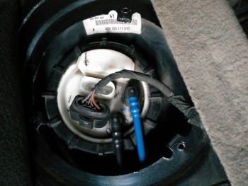

Changé la sonde de température admission Bosch (ça m'à permis d'avoir les frais de port gratuit quand j'ai commandé le tendeur de chaine des AAC : 7fe075655012693.jpg 93fd0c655012713.jpg
Semaine dernière : Vidange de boite à la Fuchs Sintofluid FE 75W, c'est vraiment mieux, surtout à froid !

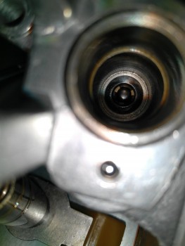

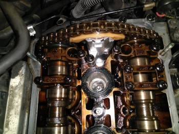

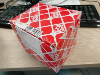

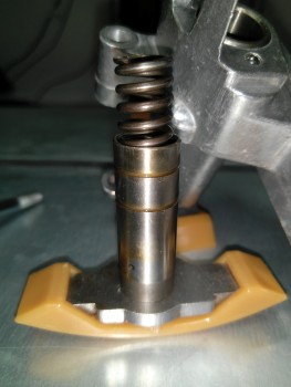

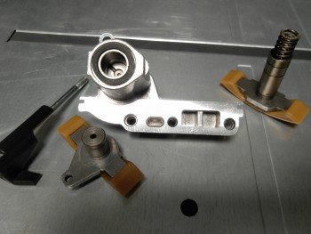

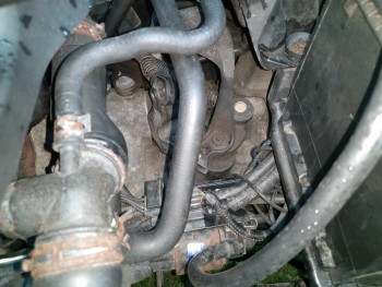

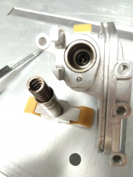

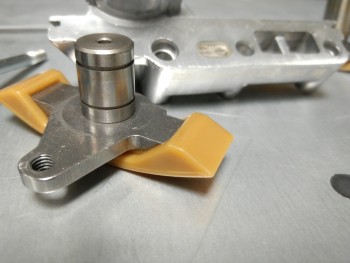

Le tendeur de chaine Febi qui devrait être monté mercredi, la boite était déjà ouverte mais ne semblait pas utilisé, par contre la date de fabrication semble être 2005 !
Après avoir démonte l'outil qui permet de le bloquer en mode "montage/démontage", tout part en morceaux, ça permet de mieux comprendre le fonctionnement :

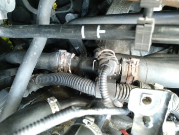

547114655012673.jpg91d53f655012733.jpg 4762ce655012743.jpg 9523d6655012763.jpg 44ef2b655012793.jpg 964661655012813.jpg 2a2508655012833.jpg c73d37655012853.jpg df2c8d655012873.jpg

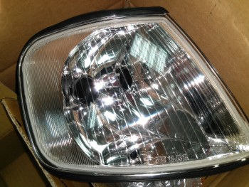

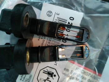

J'avais des ratée d'allumage à pleine charge, j'ai donc changé les bougies par des NGK PFR6Q (ce qui est monté d'origine), plus de ratées à pleine charge depuis.
J'en ai profité pour prendre en même temps des clignotants TYC pour 20€ la paire.
Je m'attendais à pire niveau qualité, c'est pas parfait mais au moins ils sont bien "coincés" dans leur emplacement comparé aux origines dont l'un sortais un peu de son logement car la fixation était à moitié cassée et le caoutchouc autour qui partais en miettes sur les deux :

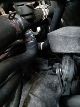

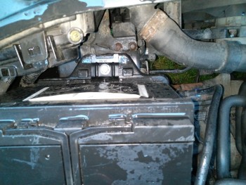

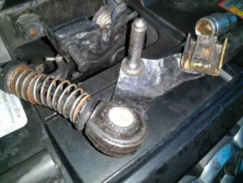

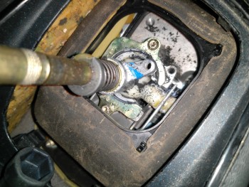

Aujourd'hui je me suis lancé dans le remplacement de la tringlerie côté boite par les pièces de TT 8N (environ 20% de mouvement de levier de vitesse en moins d'avant à arrière, par exemple en passant de 1 à 2 ou 3 à 4) et en plus pièces pour modèles après 2001 ou 2002 donc avec la pince bowden fixée sur un axe au lieu d'une "boule".
Et forcément il se met à pleuvoir juste quand je m'y mets...
Avant : 28c16b655012963.jpg

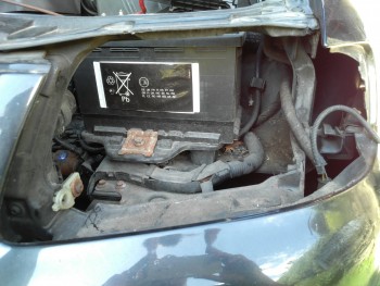

Forcément le boulon est bien grippé et vu que c'est directement pris sur la boite on ne peux pas forcer dessus pour le débloquer donc obligé de tenir le contre poids en même temps qu'on force pour dévisser.
Forcément je me retrouve à faire contact avec le + de la batterie avec mon cliquet et faire de grosses etincelles (ça à fais le petit plat au bout qu'on voit sur la photo) : c87765655013013.jpg
Forcément j'ai eu un peu peur et dans la précipitation je vérifie par sécurité les 3 fusibles sur la batterie... et je fais tomber le 3ème juste derrière la batterie, j'ai du passer 20 minutes à le chercher, en plus il commençais à bien pleuvoir, faire sombre et bien couvert... je le retrouve au final coincé et bien caché derrière les passe câbles en dessous de la batterie.
J'en ai profité de prendre la tringlerie chez Audi pour effectuer le changement qui tue (j'ai enlevé le livret autocollant de la batterie après avoir pris les photos car c'était vraiment moche) :
Ne pouvant pas démonter le boulon qui retient le contrepoids de la tringlerie j'ai quand même changé l'autre partie de la tringlerie (celle qui gère l'axe horizontal) : La graisse cuite sur la pièce en plastique et sur l'axe qui fixe la pièce sur la boite rendais plus difficiles les mouvements en étant plus collant qu'autre chose (je n'ai pas pris de photos après avoir monté la nouvelle pièce) : 491a94655013063.jpg
Forcément j'avais oublié que pour l'axe horizontal, pas besoins de mettre la tige sur le levier de vitesse pour ajuster le clip bowden donc j'ai démonté pour rien... enfin j'ai ai quand même profité pour nettoyer la poussière de caoutchouc du soufflet (celui qui est sous celui en cuir) qui part en morceau et re-graisser un coup car c'était un peu halloween après la tempête : 50c65d655013043.jpg
Je suis allé faire un tour pour valider que tout passais bien et forcément c'était le déluge, dans le noir, je me retrouve à rouler à 40 en ligne droite avec des nuages de feuilles et branchages qui tombaient, des nappes de brouillard et des torrents de pluie, parfois impossible de discerner le talus de la route (ni les rigoles de peut être 20cm de profondeur entre la route et le talus).
C'était très joli mais aussi pas très rassurant sans Quattro, en pneus été par 5° et avec de la buée de partout alors que j'étais en mode désembuage avec ventilation à fond et moteur chaud.
Je me suis arrêté dans un sous bois à un moment pour photographier mais on ne vois pas grand chose (pas de feuilles qui volaient ou de pluie étant sous les arbres), on arrive quand même à voir des branches tapies sous des feuilles, prêtes à bondir dans les passages de roues :
Et en conclusion, ça passe vraiment mieux les vitesses, je demanderai mercredi au garagiste s'il peux essayer de me débloquer le boulon à la clé à choc histoire de pouvoir finir le boujot.
Et en partant 1h plus tard c'était de la neige fondue qui tombais et des tapis de feuilles fraiches et de branches même dans la vallée.

En effet c est pas mal,au moins ta boite et ton moteur on de l huile toute fraiche lol.
Courage pour ta tringlerie et sa change les nouveaux cligno tous propre tous neuf :)
Beau boulot ! C'est bon à savoir que la tringlerie de la TT est différente et permet des mouvements plus courts, je ne savais même pas ! ;)
Tu roules pas du tout avec ta voiture ! Quand je vois qu'avec la mienne, j'ai déjà fait plus de 40000km en 2 ans...

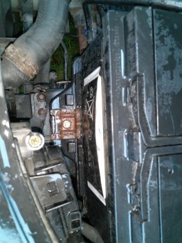

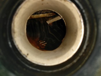

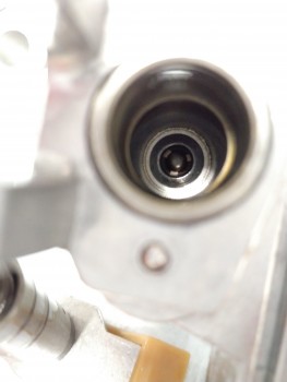

Le tendeur est changé, l'ancien avais les patins pas trop marqués (mais un peu quand même) et semblait avoir pas mal de merde au niveau du tamis d'entrée d'huile.
Le mécano à démonté les deux arbes à cames et la courroie de distrib en pensant que je voulais changer la chaine avec et y à passé pas mal de temps mais au final c'est fait et il à pu débloquer sans soucis le boulon de tringlerie donc je finirais ça dans les prochains jours.
Malheureusement j'ai l'impression que ça n'à pas réglé le soucis, juste un poil moins de bruit peut être :(
On verra après le "rodage".
Tu changeais le tendeur pour quelle raison au départ ?
