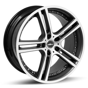

Ce type de jante irait bien sur la voiture non ?

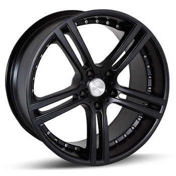

Tu préfères lesquels les oz ou les autres mon.pti.juju ? Pour les jantes nissart78 je voudrais du 18 pouces .
Je préfère la deuxième jante que j'ai mise style s8 je crois . Si quelqu'un en a sur son A4 pour voir le rendu ça serait cool ou faire un montage photo car je ne sais pas faire ça .
Mon.pti.juju tu vas changer tes jantes aussi ? En noir c'est pas terrible .

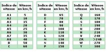

il y a l'indice de vitesse

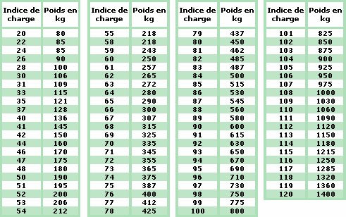

et l'indice de charge
tableau_indice_charge__050818300_1140_02
le 235/35/19 s'arrete au 91 et theoriquement il nous faut du 93 minimum sur nos voitures.
