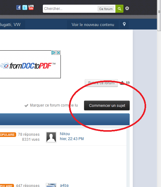

Bonjour à tous,je suis l'heureux propriétaire d'une A4/b5 depuis maintenant 16 ans elle affiche à peu près 413000km une voiture qui ne m'a jamais déçu, fiabilité connu et reconnu par tous les proprio mais voilà depuis 3 semaines elle me fait la misère (et oui je suis en panne ).
Étant nouveau sur le site je n'ai pas réussi à créer un forum pour exposer mes problèmes donc je m'immise dans celui la qui m'a été très très instructif une vraie mine d'or chapeau bas au personne investi dans ces posts.
Ma question est simple est il possible de vous exposer mon diagnostic vag com ?
c'est simple ..... tu commences un sujet, tu lui trouves un titre approprié, et tu exposes les faits ....
En étant précis, tu auras des réponses claires et certainement la solution à ton problème .....
