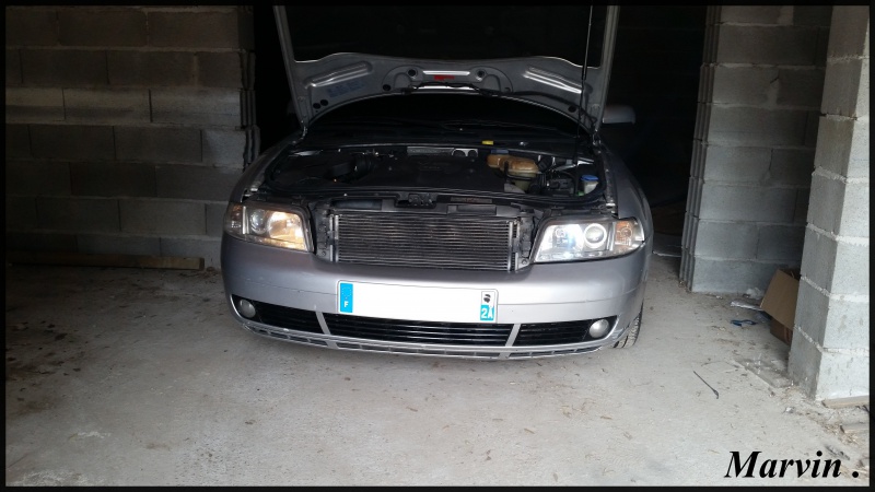

PS : j'ai un soucis avec mon parc chocs avant j'arrive pas à savoir d'où çà viens :nixweiss: ( surement les attaches )
Effectivement, le côté gauche est trop bas et le côté droit parait trop haut (pas de jeu avec la partie inférieure du phare) : on voit très bien l'inclinaison. Il faut un jeu d'environ 3 mm sous le phare.
Pour déposer le pare chocs, il faut déposer les 2 grilles d'antibrouillard ce qui te permet d'accéder aux 2 vis de fixation du pare chocs qui sont vissées par en dessous (vis tête allen de 6 je crois). il faut déposer aussi les vis de reprise dans les entourages de roue et enfin déclipser les côtés du pare chocs sur chaque aile. C'est assez laborieux la première fois qu'on le fait et c'est pour cela qu'il vaut mieux être à 2 histoire de ne rien abimer.
Il faut déposer le pare choc et régler la hauteur par les supports gauche et droit qui sont fixés en bout de longerons. Sur chaque support, il y a une partie filetée qu'il faut dévisser ou visser pour ajuster la hauteur. Cette partie filetée est sur les pièces N°3 et 4 de l'éclaté :

Merci beaucoup mec ;-) Rolala je le kiff se Forum !!!! :malelovies: :malelovies:
Je peux témoigner, je l'ai fait sur la mienne à l'époque: 1h à deux la 1ère fois, 10 mn la 2ème...

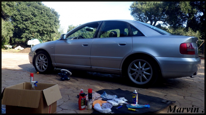

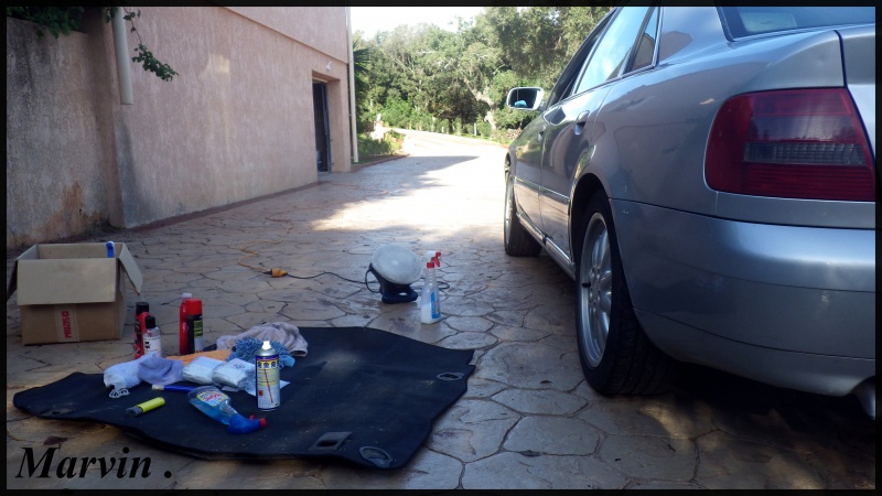

Bonsoir, bon ba je pensai m'occupé du pars chocs aujourd'hui mais bon un empêchement de dernière minute. Du coup Lavage . . .

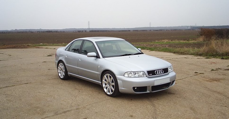

Au fait, à moins que je ne me trompe, les jantes de RS4 OEM sont en 18".
http://forums.audipassion.com/topic/164474-photos-a4-b5/page-8?do=findComment&comment=3268831

Les old rs4 OEM sont bien en 18p du coup je suis a la recherche.

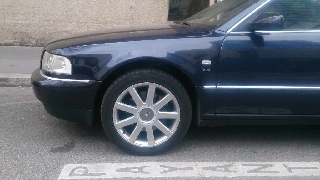

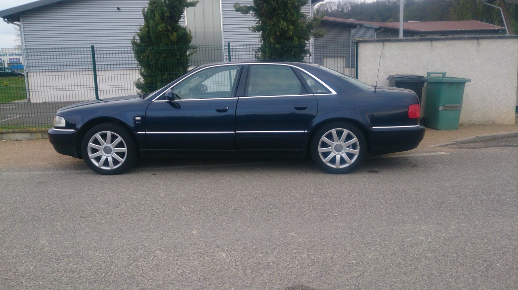

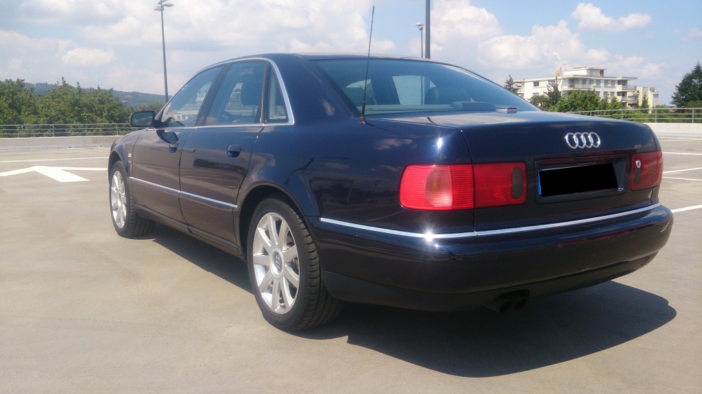

Salut " Uruk haï d2 " j'aime beaucoup ton A8 les jantes lui vont à merveilles :malelovies: !!!
:secret: => en 18p sur fileté . . . :marcelpoire: :malelovies:
Modifié par Marvin2A
Merci Marvin!

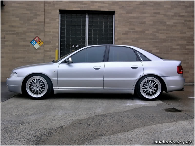

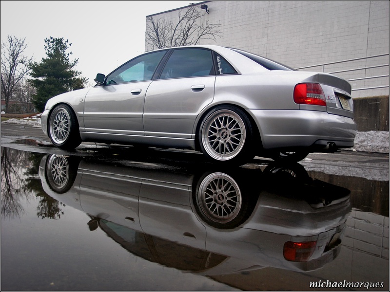

Sinon, nickel les BBS LM.
Je suis vraiment pas fan des polie, mais c'est vrai qu'avec les BBS LM çà fait un look plus sportif et tape à l’œil tandis que les Old RS4 font plus sobre et clean
