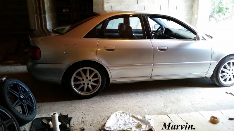

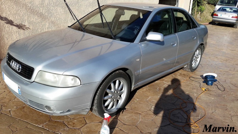

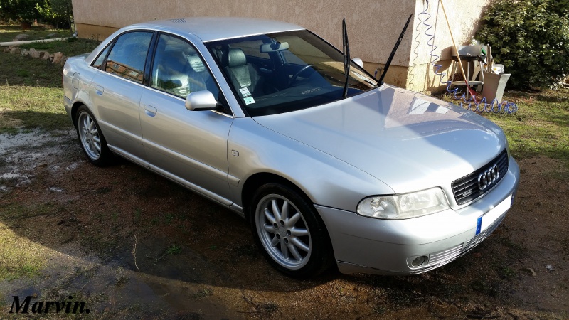

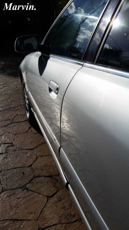

Bon enfin j'ai eu l'occasion de laver l'Audi le soleil au rendez-vous . . .
Bien belle auto.
La carrosserie a un peut souffert mais apparement rien de trop méchant.
C'est mes yeux, la photo ou tes phares sont dépolies ?
Ils sont opaques justement marvin a prevu une petite renovation avec le kit 3M :)
Yearrrr, bien. Ca va lui donner un serrieux coup de jeune !!!!

Oui j'ai commandé le kit, pour les bas de porte je pense que oui car a part le parchoc avant elle tous d'une S4.
Merci mec c'est la première fois que je la lave . . . fallait marquer le coup avec les photos lol
Je dois avouer qu'elle est franchement pas mal :) Avec les phares et le parechoc nickel, ca va être une tuerie :)

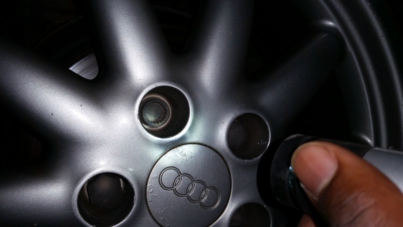

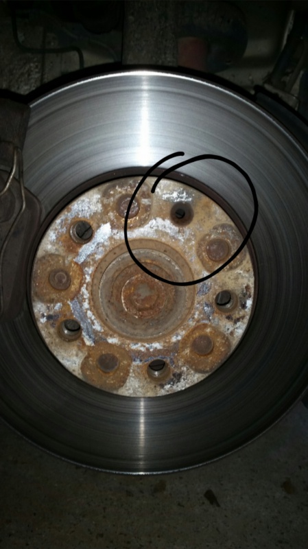

Salut les gars, bon eh bien je suis un peu deg il me manque les deux anti-vol à l'avant et à l'arrière ils y sont mais l'ancien proprio à perdu la " clé ", et il y à des cache écrou que je ne sais comment enlevé.
Pour l'anti-vol j'ai pensé a un burin de même largeur ou presque, taper pour le faire rentré et puis une clé multi-prise pour dévissé . . . ou alors pensez-vous qu'Audi peuvent faire quelque chose ?

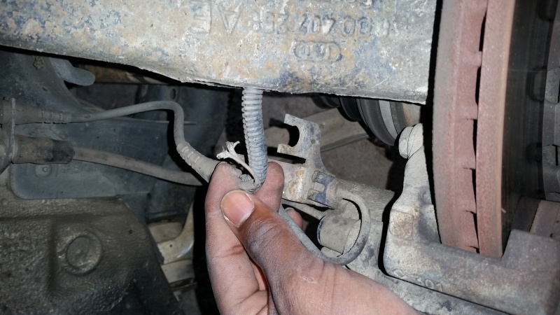

Sinon l'ai démonté une roue avant et je vois se trou, avez vous tous un trou comme çà ? je suppose que c'est le trou de l'anti-vol . . .
Et je vois deux file coupé, savez-vous quelque chose ?
Le trou sait pour fixer le disque au moyeu mais pas de filetage dans ce dernier pour la vis, et le fils doit être le témoin de plaquette usée souvent couper les l'ancien proprio.
Si je comprend bien en gros c'est normal qu'il y est pas d'écrou ? Pourtant a travers le trou je vois bien un filetage
Si je compte bien il fait partie des 5 trous de la jante donc il te manquerait un ecrou ?
Pour le fil ca va etre soit la plaquette soit le capteur ABS
A moins d'une specificité des pack sport il n'y normalement aucune vis de prevue pour centrer le disque. Ce sont des disques auto-centreurs uniquement maintenus par les goujons de jante
Oui il manque bien un écrou mais bon tu voit comme le trou est fin, il na pas la meme taille que les autres, je pense que c'est 'lécrou anti-vol.

Tes disques sont tout simplement mal mis par rapport au moyeu.
Je te fais une modif sur ta photo et là reposte.
J'ai mis un peu de couleur sur ta photo et je vais essayer de t'expliqué, tu verras rien de bien compliqué.
La photo:
Derrière ton disque se trouve ton moyeu avec les 5 trous (en JAUNE) pour recevoir tes goujons de roue.
Donc je disais que ton disque est mal positionné. Il faut que tu fasse glissé ton disque vers la gauche ou la droite, comme tu veux. Sur la photo moi je le fais glisser vers la gauche (FLECHE ROUGE).
Le cercle (VERT) correspond bien pour une vis de fixation du disque sur le moyeu. Et comme ces disque se monte sur d'autres véhicules du groupe VAG, c'est normal qu'il y ait ce trou fraisé, car sur certain moyeux il y a un trou taraudé pour y mettre une vis.
Sur la plupart des Audi les moyeux ne sont pas prévus pour y mettre une vis de maintien du disque.
Sinon tu pourras trouver chez Audi l'emprunte correspondant à tes goujons antivol, ci ceux-ci sont des pièces OEM.
J'espère avoir été clair.

Salut, tu as été très clair effectivement je pensais aussi à le faire glissé mais bon pas sur que je puisse le faire tous seul, Avec de la wd40 ou de la graisse mécanique je pense y arrivé mais avant tous j'irai me renseigner chez Audi demain.
Merci j'en ai besoin, je pense que je vais arreter de rouler avec pour le moment . . .
Salut à tous, comme prévu j'ai été chez Audi ce matin. Ils me disent qu'ils ont la clé antivol dans leur mallette et puis j'ai commandé un nouveau set.
Et sinon pour le disque il bien ma positionné du coup ba jvai essayer de le faire et puis si j'y arrive pas ils le feront. Les files qui sont arraché c'est bien ceux du capteur de plaquette. les deux a l'avant sont arraché, çà par contre c'est eux qui vont le faire.
Et il me feront un diag comme çà jsui réglé avec la liste des code défaut.
Pour faire glisser ton disque tu as juste besoin de décompresser à peine tes plaquettes, et peut-être mettre un coup de maillet sur la tranche du disque pour le décoller du moyeu, et le tourner.
Pour décompresser tes plaquettes il suffit d'ouvrir ton bouchon de bocal de liquide de frein, et de passer un gros tournevis entre la plaquette et le disque, et de faire levier. tu as juste besoin de l'ouvrir de à peine 1mm, histoire de libérer la pression sur le disque.
Salut à tous bon et bien pour les disque a l'avant j'ai réussi !!! :winner: j'ai donc été a la casse cherché deux écrou donc l'avant c'est nickel !
Pour arrière j'ai peut être trouvé la clé anti-vol, je vous tien au courant . . .

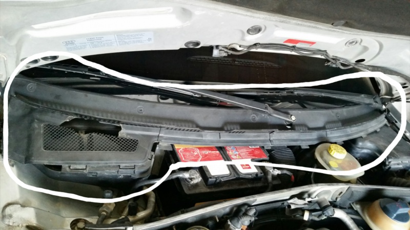

j'en ai profité pour nettoyer sous le capot et franchement en démontant les cache moteur je me suis retrouver avec un moteur tous propre donc j'avais pas grand chose à faire et puis en même temps ma main ne passait pas partout; J'ai quand même nettoyer les caches. Et sinon j'ai vu que y'a une pièce que je doit changer car les pas de vis sont h.s et je craint et j'en suis même sur que la batterie prend une douche dès qu'il pleut et que forcement y'a une piscine olympique a un endroit. Je me dis que mon problème électrique ou de masse viendrait peut être de là. :nixweiss:
Et vu que j'aime prendre des photos . . .
C'est la partie qui guide l'arrivée d'air pour l'habitacle....en étant cassée ça ne te donne pas plus d'eau dans le compartiment batterie, par contre ça t'envoie de l'eau dans l'habitacle et justement côté passager.....a changer rapidement bien entendu
Profites-en pour remplacer le filtre de clim quand tu auras trouvé la pièce car il est à 500 % HS dans tous les cas
Tu aurai les référence des deux partie stp ? ou si quelqu'un a ETKA Svp
