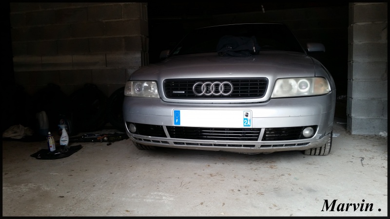

Bonsoir j'ai finalement Peint le cache anti-brouillard et j’avoue çà fait mieux, j'ai toujours pas reçu mon kit rénov optique çà comment à faire long.
Pour le problème de feux c'est bon c'est régler j'ai mis les ampoule ( P21/5W ) qu'il fallait et c'est good.
  • Réponses 334
Bravo, y a pas photo !!!
Surtout que ce n'est pas "noir mat" comme les notres mais noir brillant et franchement c'est très bien comme ça
Je rejoins les autres, c'est mieux repeint en noir :)

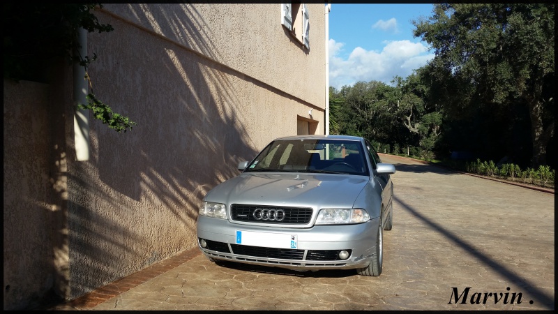

Je vous laisse voir le résultat du kit 3M . . . Je vais enfin pouvoir mettre le pack leds et l'effet xenon.
Va falloir que je pense a un nouveau parchocs car là je ne vois plus que çà :pleure2:

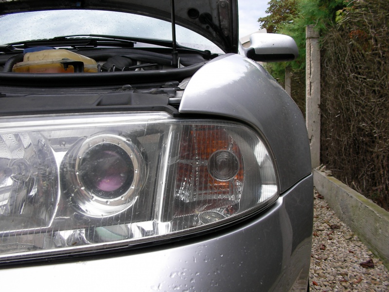

Beau résultat ! :) Clignotants SilverVision peut-être ? :)
Je sais je donne toujours des nouvelles idées de modifs mais ici on est des fous furieux tu le sais bien :)
Oui "Audidriver" je connais l'ambiance des forums ( j'avoue l'ambiance ici est beaucoup plus zen ). Pour les cligno's faudrait que je voie un avant/après pour voir la différence et voir si ça vaut le coup.
C'est vrai Vladi l'a fait il n'y a pas très longtemps et ça se voit bien ! :)

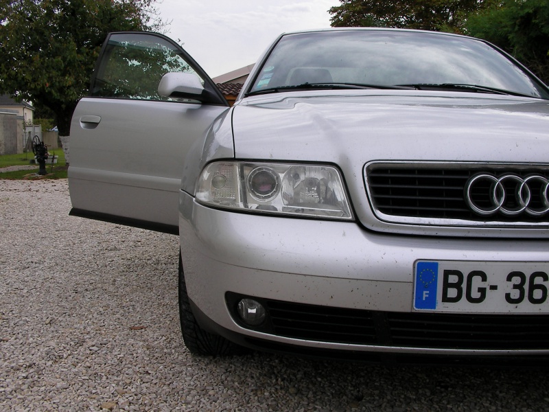

Sur la mienne, avant :
Après :
Ca se voit encore plus sur ma Clio...

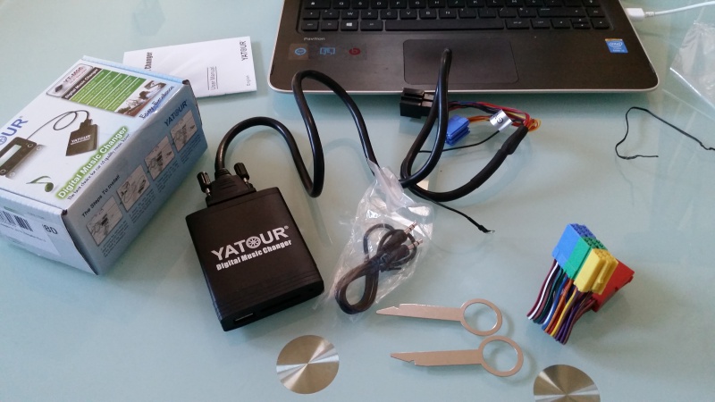

J'ai reçu l'interface pour avoir l'usb etc dans l'A4 je verrais çà apres la muscu, mais y'en a qu'ils on déjà mis çà ?

Sinon, j'ai été intéressé par le système Yatour mais vraisemblablement, sur la mienne, il ne gère pas les listes de titres, c'est rédhibitoire pour moi.

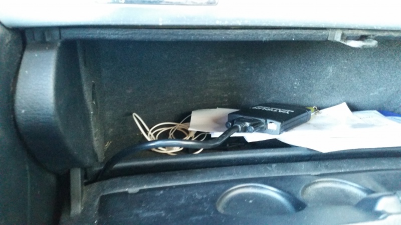

Pour le Yatour c'est bon j'ai réussi et puis au final j'ai compris comment l'utilisé en faite c'est simple y suffit de faire des dossiers sur la clé usb et puis on s'y retrouve facilement. Ou alors un porte iPod et on utilise la prise " Aux "

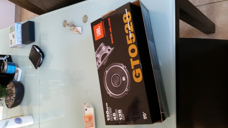

Sinon j'ai acheter des enceintes JBL en 13cm, quelle est la taille des H.P avant ? Comment je peux enlever mes panneaux de portes ? Et quelle est le type de branchement d'origine ?

@Marvin : je pense que tu vas avoir des news d'A4BA sur ce sujet :p De mémoire ce sont bien des 13cms mais il te faut ABSOLUMENT des cales car les HP d'origines sont en trois trous, alors que les nouveaux sont en 4 trous. Attention j'espère que tu en as pris pas très profond car c'est vraiment limite à ce niveau la :(
De mémoire pour démonter la portière, il y a une vis en haut du panneau de porte (sur la tranche, côté intérieur). Il faut démonter une vis qui est dans la poignée de porte intérieure pour avoir accès à deux autres vis (je crois)
Y'a pas mal de tutos dans le coin, ça se démonte vraiment facilement (je craignais de le faire, mais ça passe très bien). Une fois les vis retirées, faut soulever le panneau de porte. Attention, il faut décrocher le cable de la poignée. Ensuite, tu maintiens le panneau de porte et tu débranches les leve-vitres, rétros etc...(8 à 10 connectiques à retirer je crois). Ca se fait bien ;)

Audidriver a tout dit quand au démontage des panneaux.
En effet il te faudra la cale qui va bien.
Par contre, j'ai un doute sur le fait que les JBL passent en profondeur ou alors vraiment juste juste.
Un conseil, gardes bien ta facture et ouvre très proprement la boite !!! En cas de retour au fournisseur, c'est important.

C'est intéressant ton truc pour l'USB, tu pourrais poster quelques photos pour voir comment tu l'a intégré ?
Bonsoir, Finalement je lache l'affaire pour mettre les enceintes je vais les mettre dans mon G3, je veux juste changer mes deux enceinte a l'avant par des origine ( y'a déjà ceux d'origine mais elle sont H.S ) et un cache enceinte pour l'avant gauche car y'en pas.

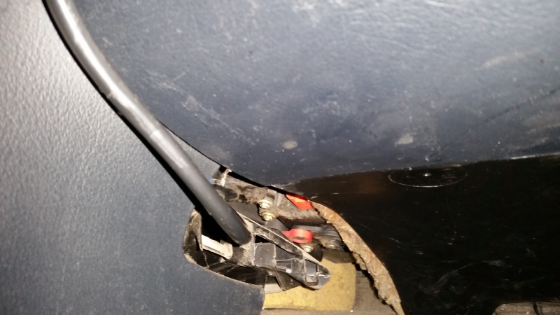

Je crois je vais percé la boite à gants :
