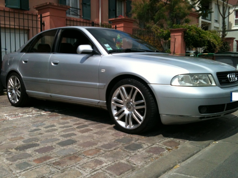

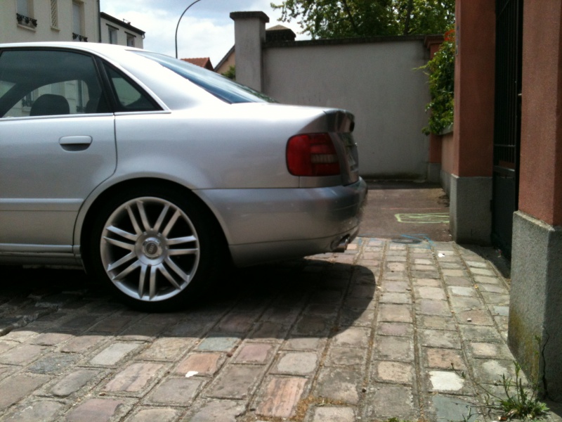

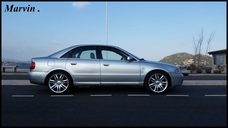

C'est vrai que comme ca le 18 lui va à merveille… Justement je laisserais dans cette config-là sans rabaisser car sinon le bord de l'aile va masquer une partie de la roue et ca sera pas beau du tout...
Idem que mick je trouve la hauteur pas spécialement haute comme tu as le châssis sport.
Oui jsui d'accord avec les collègues sa fait bien comme ca, au moins tu aura toujours du confort car une fois rabaisser c'est vraiment tape cul.
Merci les amis je me dis là même chose mais vous pensez pas qu'avec -2cm çà fera mieux ? Juste pour que l'aile arrive juste au dessus du pneu. Le confort oui c'est vrai que j'y pense. Le G3 c'est pire que tape cul et je veux pas çà du tous pour l'Audi
Le probleme c'est si un jour tu fait de grosses courses alimentaire ou autre ton pneu risque de frotter l'intérieur de l'aile ca m'est arrivé peu avant l'accident faut dire qu'à l'arrière je suis en 245 40 18 ca le fesait moin en 225, apres sait ta voiture sait toi qui décide.
Asser d'accord avec les collègues, la hautuer semble bien.

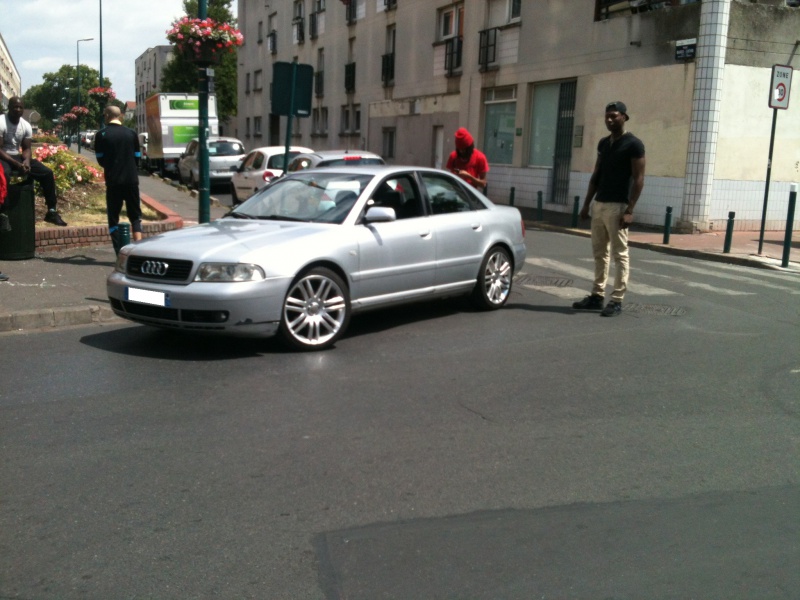

Une autre photo bien de coté qu'on ce rende compte :)
franchement laisse la comme sa !
c est trop haut on dirais un 4X4
lol ce n ais que mon avis bien sur
je revis depuis que j ai poser la mienne
j en pouvais plus de la voir aussi haute
Je n'ai rien habituellement contre un rabaissement (modéré) et quand bien même, chacun fait comme il veut.
Mais franchement, je vais être d'accord avec la plupart: elle est très bien comme ça.
Merci pour cette belle photo.
Donc, si on veux vraiment être pointilleux, en effet, 1 cm ou 2 pourquoi pas pour avoir le pneu au ras de l'aile.
Mais franchement, à ta place, je pense que je ne me prendrai pas la tête.
Elle est magnifique comme ca !!!

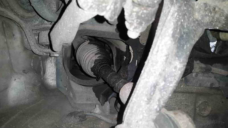

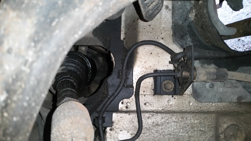

Merci à tous pour vos commentaire çà fait plaisir ;-) et sinon j'ai mon soufflet de cardans qui fuit et du coup il y a de l'huile sur la jantes avant droite. Du coup au premier démarrage de la journée il y a vraiment de bruit de grincement bizarre. ( je ferais une video si besoin ). Pensez-vous que je peut rouler avec ou vaut mieux pas ?
Si tu as un bruit de grincement ne roule pas change le soufflet avec la tête pour une quarantaine d'euros sa t'évitera des domage plus grave.

Bonsoir, demain je vais enlever la roue en question pour voir qu'es ce qui se passe. Depuis j'ai pas rouler avec et je ne le ferais pas tant que c'est pas résolu.

Alors ce cardan ?
Bonjour les amis,
Aujourd'hui je me suis intéresser à cette fuite et finalement surprise ce n'est un un cardan mais un bras de direction ( a confirmé avec les photos ) du coup je vais voir dans le liquide d'assistance de direction et a ma grande surprise il est quasiment vide :madgo: :icon_evil: :icon_eek: .
Ps : Regarder les photos en penchant la tête vers la gauche

Joli... Ca m'étonne que tu n'entendais pas la pompe gronder car quand le niveau est trop bas ca gueule... Sinon, faut absolument trouver d'où vient cette fuite sans ca tu vas fusiller la crémaillère et la pompe de DA...
Y'a 3 semaines voir même 1 mois oui j'ai entendu mais j'ai été directement cherché un bidon. Et là j'en i pour 1550e TTC de pièce pour la crémaillère de direction. C'est mon joint qui est H.S mais ils change tous car le joint n'est pas vendu seul. Combien de temps pour faire çà en plus des plaquette arrière ?
Les plaquettes arrière faut 1 h grand max et encore en atelier avec les ponts hydrauliques, boulonneuses à air comprimé et autres à mon avis en 30 Min c'est bouclé. Maintenant méfie-toi pour les joints de crémaillère... Je viens de faire des silentblocs de barre stab sur une EOS et bizarrement chez VW impossible d'avoir les silentblocks à part, faut prendre la barre stab complète. Par contre chez un fournisseur tiers, ils sont vendus donc peut-être que chez un accessoiriste auto ou sur oscaro ou mistertoto ou autres, tu trouveras le joint à part...
EDIT: je vois sur mistretoto que les soufflets de crémaillère sont dispo pour 15 euros environ, si c'est bien des soufflets qu'il s'agit...

Malheureusement, j'ai fait des recherches sur internet et je n'ai trouvé qu'un fournisseur aux USA pour un kit joint de crémaillère. Car il s'agit bien des joints HS et non les soufflets.
Je ne sais même pas si le revendeur américain accepte l'envoi vers la France.
