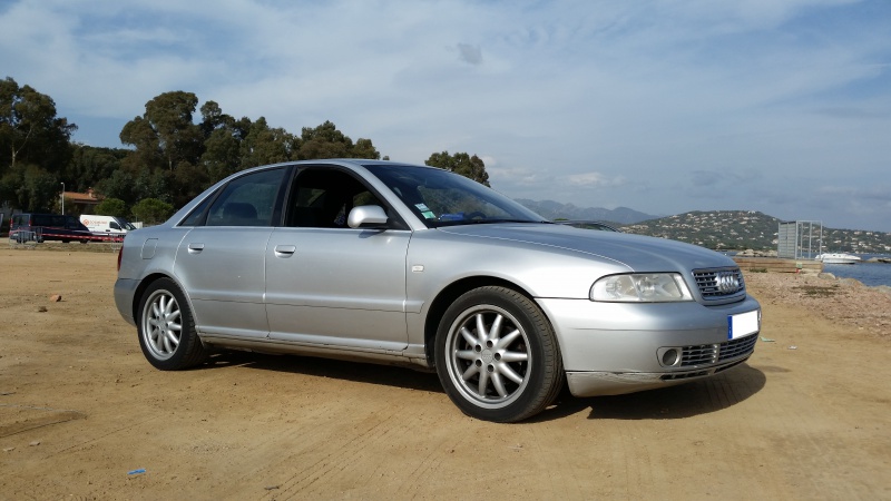

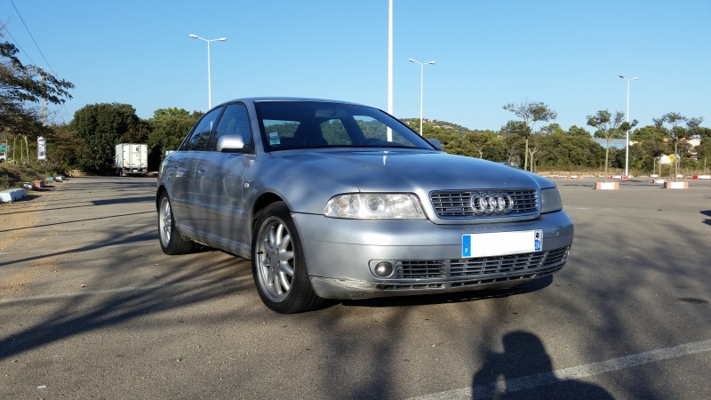

Salut à tous !!
Voici mon AUDI A4 B5 2.5 V6 TDi 150 Quattro Pack Sport 2
Edition Spécial 500 exemplaire :
- Compteur fon blanc
- Interieur semi cuir Recaro
- Jantes spécifique en 17"
- Clim Auto
Projet simple pour elle vu que j'ai un golf 3 1.8i projet german, pour commencé il ya des petit soucis qui va falloir régler avant meme de faire des modifs :
- Ecran ODB H.S
- La petite vitre arrière gauche cassé ( Car le soir ou je l'ai eu j'ai oublié la clé sur le contact et la voiture était verrouiller et j'ai qu'une clé )
- Voyant air bag qui sonne et reste allumé
- Voyant préchauffage qui clignote de temps en temps
- Feux stop qui s'allume quand je met les feux
- Eclairage de Plaque qui s'allume pas
Si y'en a qui peuvent m'aider svp, je cherche aussi des sites pour commander des pièces svp.
Par la suite :
- Calandre Noir
- Rénovation des Feux Avant
- Pack Leds interieur et exterieur
- Rénovation sellerie
- Ligne complète de S4
- Filtre à air gros débit
Voici les Photos :

Salut Marvin,
Sympa ton acquisition, c'est un bel exemplaire collector. Tu as quand même un peu de boulot devant toi pour la remettre en état - mécanique et esthétique

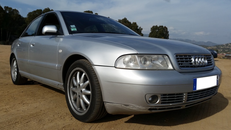

Visiblement elle a été "S4-isée" dans la mesure ou les parechocs AV/AR proviennent d'une S4 (impossible de me rappeler si ça vient d'origine avec la finition ou pas)
Ceci dit je suis a peu près sur que la peinture des grilles et dessous de parechoc AV n'est pas d'origine.
A mon avis un bon filtre à air green et ce sera suffisant. Attention aux filtres à air que tu dois huiler. Si tu en mets trop c'est destruction obligatoire du débitmètre. Quant aux boites à air et aux cônes d'admission, je n'ai jamais compris comment aspirer de l'air chaud en provenance du compartiment moteur ferait gagner de la puissance comparé à une admission d'air frais en façade ?
edit : feux stop tu devrais vérifier à l'arrière que les ampoules de stop sont bien des deux filaments mises dans le bon sens. 90 % de chances que ça vienne de la. J'avais eu le même tour sur ma 80 il y a 5 ans
Pour ton voyant airbag : tu devrais vérifier que les prises sous tes sièges soient bien raccordées

Oui, le kit 3M pour rénovation des phares fonctionne très très bien. Je l'ai fait dernièrement sur la picasso de mon père. Ca se fait tout seul.
+ 1 pour tes phares, tu peux croire Vladi6 ça marche vraiment du tonnerre ce kit
Après perso pour l'esthétique effectivement un coup de jeune lui fera du bien, c'est vrai que comme j'ai la même en gris classique mais pas en pack sport, j'ai un peu trop l'habitude peut-être des bas et grilles noirs. Ceci dit sur tes dernières photos je trouve que ça lui va bien
Je vois que tes sigles AR sont mal placés (exceptés les anneaux de la calandre) sinon tout le reste est à la bonne place
