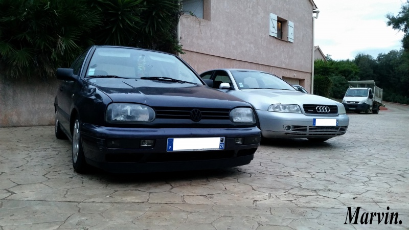

Sympa la photo de famille! ^^

Merci pour la photo de Famille lol
