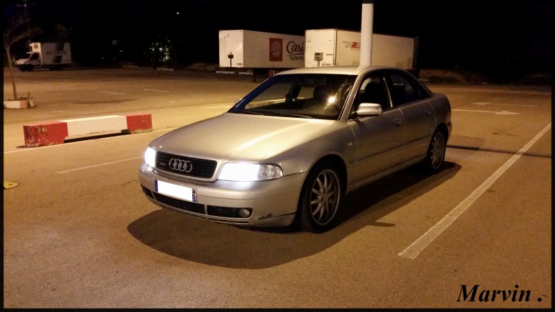

Pack Leds reçu et monté . . . Photo prévu pour bientôt.
J'espère qu'elles tiendront plus que moi! Quelques jours seulement pour une veilleuse led de chez led perf :(

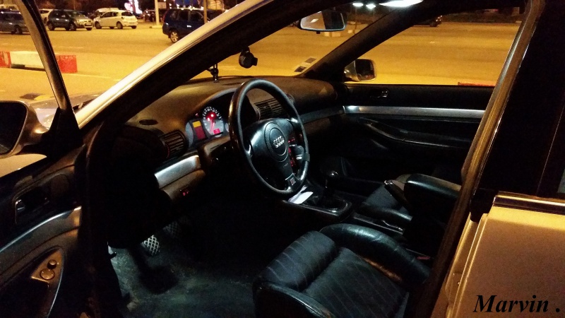

Voici les photos ( Lavage int/ext prévu demain ), par contre j'ai une petite questions : Quand vous ouvrez avec la télécommande le plafonnier arrière est sensé s'allumer ? pareil quand on ouvre une porte ? car moi y s'allume pas sauf quand j'allume les lectures.
Pourquoi tu fait pas une réclamation ?
Yess! Ah, ça change! ^^
Sans avoir de leds, normalement le plafonnier arrière s'allume sur la mienne...
Depuis que je l'ai, çà fait çà mais bon on sent qu'il y a un faut contact car pendant que je mettais les leds, la porte était ouverte et ils se sont allumés, par contre dès que j'ai tout remonté il s'est éteint.

C'est etrange ton histoire de plafonnier arrière. En effet il est sensé fonctionner.
Peut être faut il resserer un peut la prise qui ce prend sur l'ampoule. J'ai du le faire pour mes veilleuses.

Super sympa l'intérieur de ta voiture avec les leds !!!
