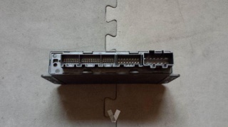

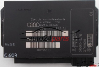

bon je vais creuser pour mes DRL si quelqu'un à une photo du calculateur confort et le cable la position des broches ouais je sais j'abuse mais j'ai tellement peur de faire une boulette... :reflexion:
Tu dois mettre une fiche 000 979 009 entre le pin 3 et le pin 30 du connecteur 32 broches du calculateur confort.
Je pense que les autres cables sont déjà présent vu que tu as déjà le coming home (il doit déjà y en avoir 4).

est ce le bon boitier ?
j'ai trouvé ses deux photos sur le net...

Il ne faut qu un cable normalement.
Et tu dois déjà en avoir 4 sur le connecteur existant.
C est pas le boîtier qui t intéresse. C est le connecteur 32 broches qui vient se brancher dessus.
Pour le cable vu le prix te casse pas et va en concession et t aura pas de port...
Pour y accéder c est assez facile y a 4 vis de 8 pour faire tomber le cache sous la colonne de direction.
