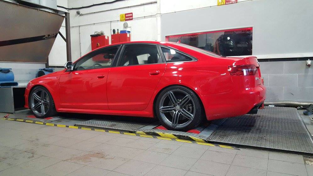

Le cadeau de Noël de Franck (KSF) ai déjà sur le banc de puissance...
Look son FB ;-) Elle claque en rouge :malelovies:
merci Pombal à toi aussi :malelovies:
bonnes fêtes à toi :marcelpoire:
le lendemain il l'avait déjà... bonne affaire quand même....
Des infos complémentaires ? Puissance au banc ? Reprog ? Modif en vue ?
juste rabaissé pour l'instant...
mais bon il y a déjà un échappement HMS et report 714cv déjà :MdrDevil:
mais je pense que cela ne lui suffit pas :race:
il doit changer la ligne donc le reste va suivre :moto:
il l'a mesurée à 714 ?
Avec son banc ou avec Perfexpert ? :yawn:
