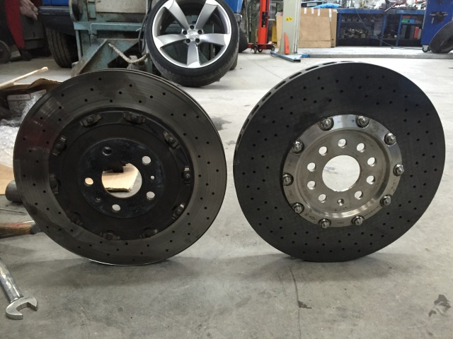

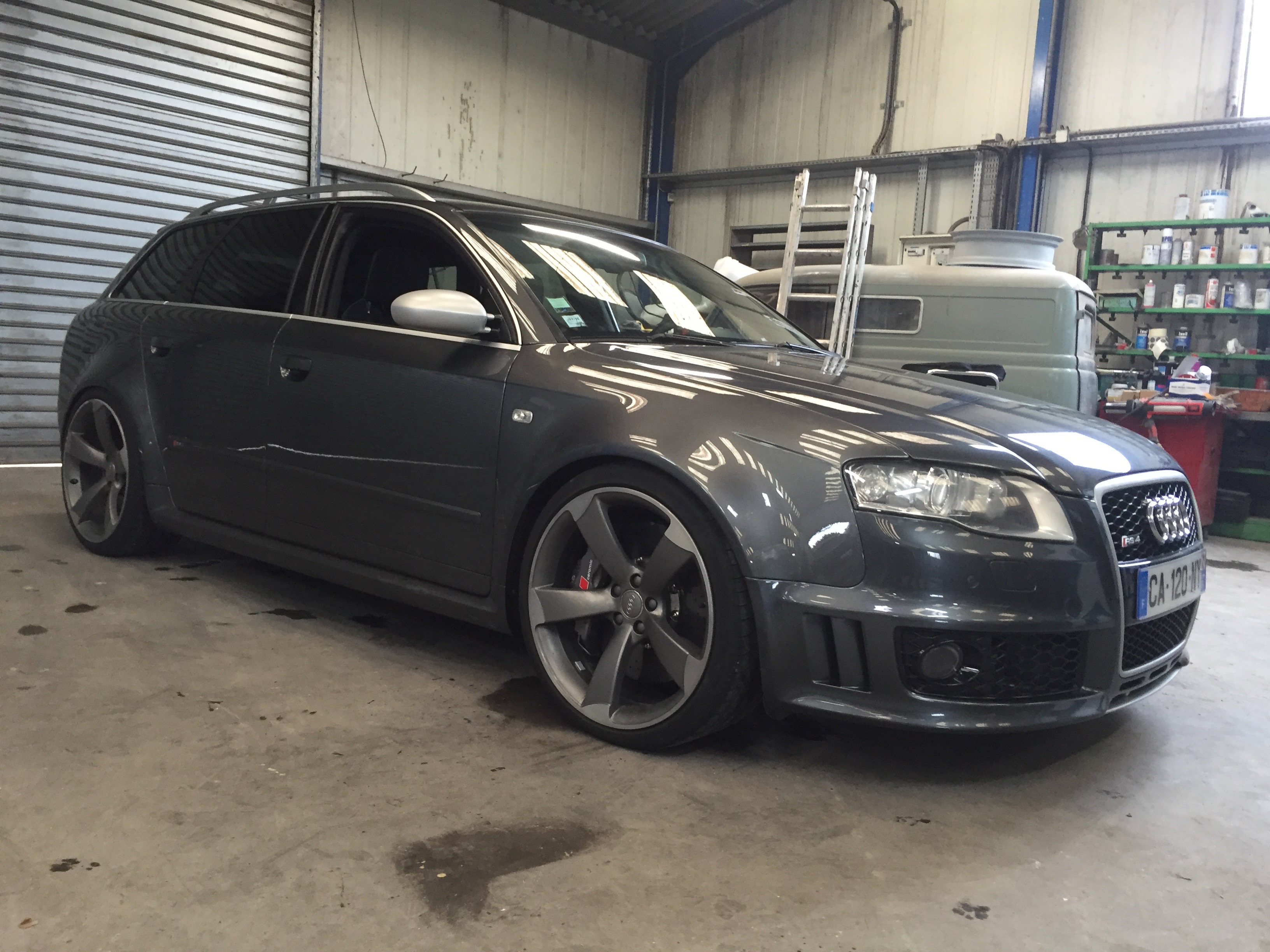

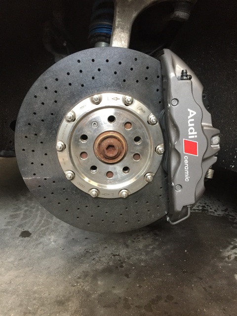

photos du jour les amis...
pas flagrant le diff...

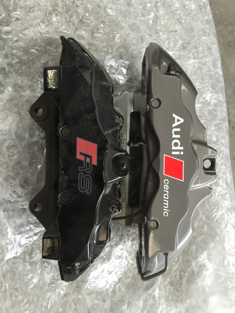

encore moins les étriers...

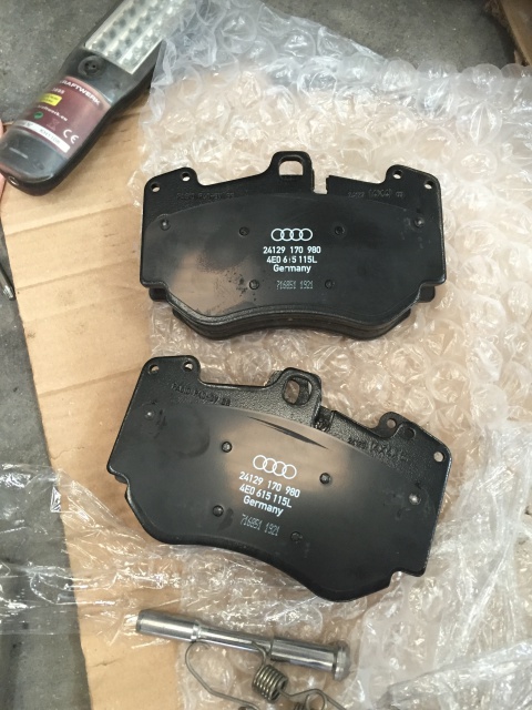

par contre pas des plaquettes de tapette

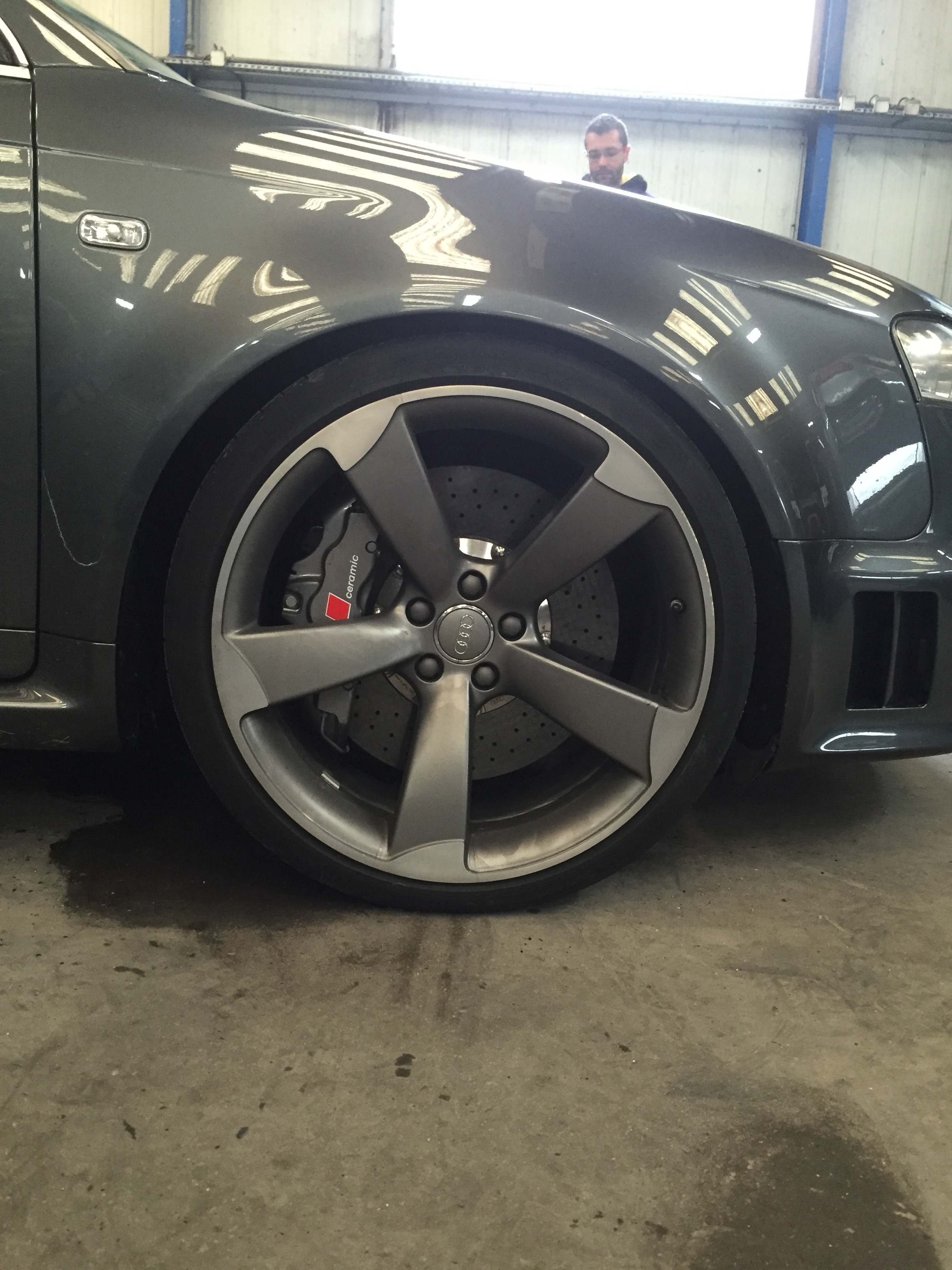

le tout monté :malelovies:

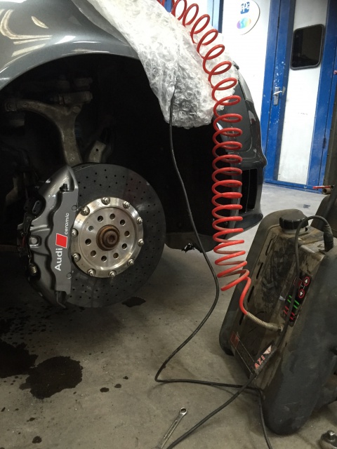

un coup de purge... :secret:
le tout monté pour toi richard...
c'est sale désolé... mais je suis en normandie...
ma saucisse en céramique :malelovies: :marcelpoire:
un grand merci à mon mécano personnel :iamgay: :icon41: :think:
Pour les disques, en même temps c'est que 15mm de plus, lol
Les étriers sa doit être même taille...
Plaquettes surement plus balaise, lol
Ne pas oublier le coup de VAGCOM , lol.
Beau boulot ;-)

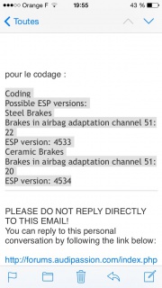

des que l'on change par le vagcom les paramètres gros voyant rouge de frein qui s'allume ?
help me stp :secret:
Les étriers vont bien avec les rotors ;-) beau rendu :moto:
je trouve aussi...
par contre avec TITIRS il manque le lavage à la fin...
mais bon grosse économie... :race:
shreck si tu sais me dire pourquoi je n'arrive pas à faire marcher mes DRL ?
J'abuse désolé... malgré le coup de valise et le changement de comodo....
Sur la première photo on se rend bien compte de la concavité des rotors OEM!
Beau boulot pour le montage.
Je suis surpris que l'étrier ne soit pas plus gros.
Ça rempli bien les jantes quand même!
démonté il parait énorme... mais idem que l'autre

Euh je comprends pas pourquoi.
C est aussi les codages que j avais fait lorsque j ai fait ma tentative de céramique. Et j ai pas eu de voyant particulièrement.
Et quand tu passe le vagcom il donne quoi comme erreur? Si vous l'effacer elle revient?

Pour les freins vous avez codé la centrale ABS et l'airbag?
