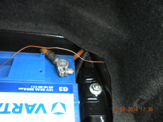

salut petite question je viens de changer ma batterie(je connais un super vendeur de batterie avec des super prix car la mienne en varta blue chez Norauto 200 euros et chez lui 101 euros et frais de port gratuit et envoyer en 48 h si cela peut interesser quelq un) donc pour revenir a mon sujet avez vous ca j ai un petit fil marron qui se ballade a cotè de la batterie je ne sais pas a quoi il sert est ce un plus ou un moins et avez vous ce fil merci d avance
463453s8001.jpg182718s8002.jpg463453s8001.jpgvoila deux photos du fil en question :reflexion:

Sur mon S8D2 ce fil marron est vissé sur le dessous du couvercle amovible qui cache la batterie. A quoi il sert par contre. Je ne sais pas j'y connais rien en électricité ...
pareil sur mon A8 de 98 et une autre de 95.
Au verso de la plaque en plastique, il y a une cosse vissée, le fil est cassé a la base du sertissage en general
ok merci a tous en espèrant que ce n est pas le siège ejectable , autre chose je recherche sur le siège passagers sur le cotè droit il y a un cache rond noir marquer rècaro dessus , sur la mienne il est manquant si dès fois quelq un a ca je serais interesser merci
Salut c'est une masse reste a savoir ou elle va et ce quelle permet de faire fonctionner peut etre ta prise de remorque a vérifier ce qui peut avoir été rajouetr derrière
c'est normal que ça soit comme ça la personne qui l'a posé ne devait pas onna^tre les points de masse des S8 ou A8 vu qu'elle est en alu c'est un procédure a éffectuer sinon la masse lol marchera jamais ...
