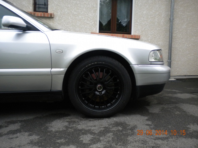

950454016.jpg333309030.jpg540116053.jpg982837052.jpgsalut bon dimanche a tous voici des phots avec les nouvelles roulettes desoler les photos sont un peu sombre et 2 photos de l interieur apres nettoyage :icon_biggrin: :icon_lol: heureseument que j ai encore un peu d humour
c est une phtos d une jetta qu il y avait chez nous au wv days (rassemblement audi volswagen) cette annèe il y avait des superbes caisse
Sympa les roulettes!
Il doit être relaxant, l'intérieur "boisé"! ^^
oui sa sent bon les mures et les framboises :icon_lol: les sieges recaro dans les a8 au niveau derriere les genoux cette partie s avance t elle car sur les s4 recaro il s avance
Normalement, oui ça s'avance! ^^
Modifié par uruk haï d2

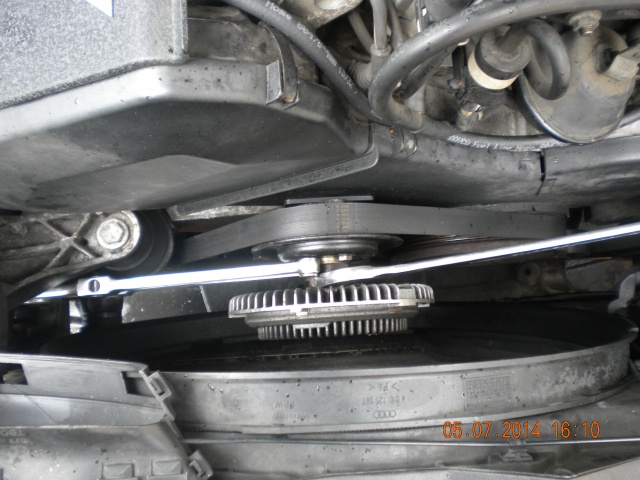

142043KGrHqZHJ4FBQRVu8RBRrs3RY6012.jpgsalut quelques news le vendeur commande cette foutue pièces qui est sur le ventilo et tous les bras du train avant , j ai trouver une clèe a ergot pour demonter le visco ventilo,je crois que je ne vais pas chomer ce wekend car dèpose de la face avant :reflexion:mais ca devrait aller
Courage cisko, mon mécano l'a fait quand il a effectué la distri, etc...
Bon courage ! le seul hic a mon sens c est que s il t arrive un truc apres, tu l as pour toi. Il aurait peut etre mieux valu qu il le fasse ou qu il paie la facture d un garage ! car la, tu repares, donc modifie la voiture sans reelle preuve d un travail bien fait (je ne remet pas tes competences en doute), mais ca sera beaucoup plus difficile de faire jouer un futur vice cache, que je ne te souhaite pas !

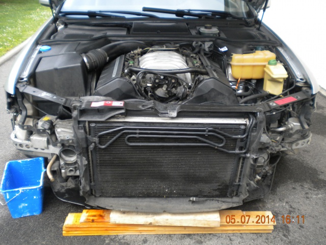

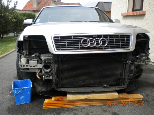

364566bou002.jpg531200bou003.jpg889760bou001.jpgsalut quel news pièce recu ce matin , deposer le parchocs et la face avant ,j ai essayer de dèbloquer l ècrou du visco ventilateur mais la clèe a ergot plus la clèe de 32 ca ne passe pas :mur: , donc demain j affine la clèe de 32 voici deux ,trois photos Modifié par cisko 02
c est un pote qui me la passais , c est une avec les embouts interchangeables enfin ce n est pas encore dèbloquer, mais ca vas le faire, si non ca vas bien a enlever le parchoc et mème la face avant
Ca me rappelle des souvenirs... pas tellement bons! ^^
Pour avoir démonter et remplacer le radiateur de ldr, une fois que tu as capté , le démontage de la face avant (pare-choc, radiateurs,etc), comme tu dis, ça va bien à enlever...
Tout ça pour dire tu devrais démonter les radiateurs, non?
tout a fait juste vider le refroidissement,si non juste en avancant la face sa suffit ,bon pièce changer , remplissage liquide doit on purger sur ce type de vehicule et si oui quel procedure merci, demarrer nickel plus aucun bruit ,il ne me reste plus que tout le train avant a faire et c est bon ,dommage que je ne puisse pas partir avec en vacance,du coup ce seras golf 3 tdi sans clim :meanie:

J'ai réussi à changer le viscocoupleur sur l'Allroad sans avancer la face avant, mais le V8 est plus gros, il doit approcher plus près de l'avant.
Avec deux clés de 32, ça l'a fait.
