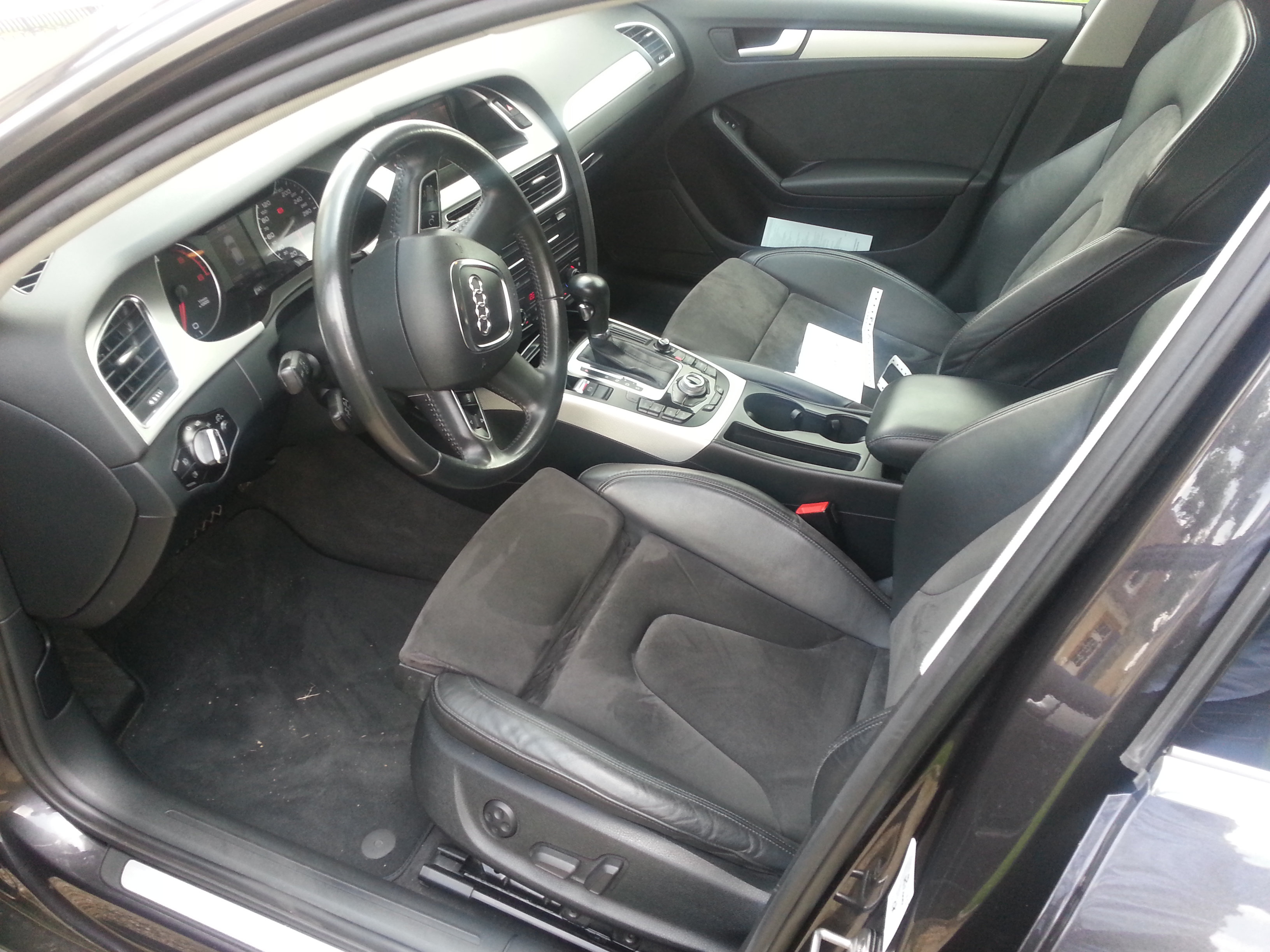

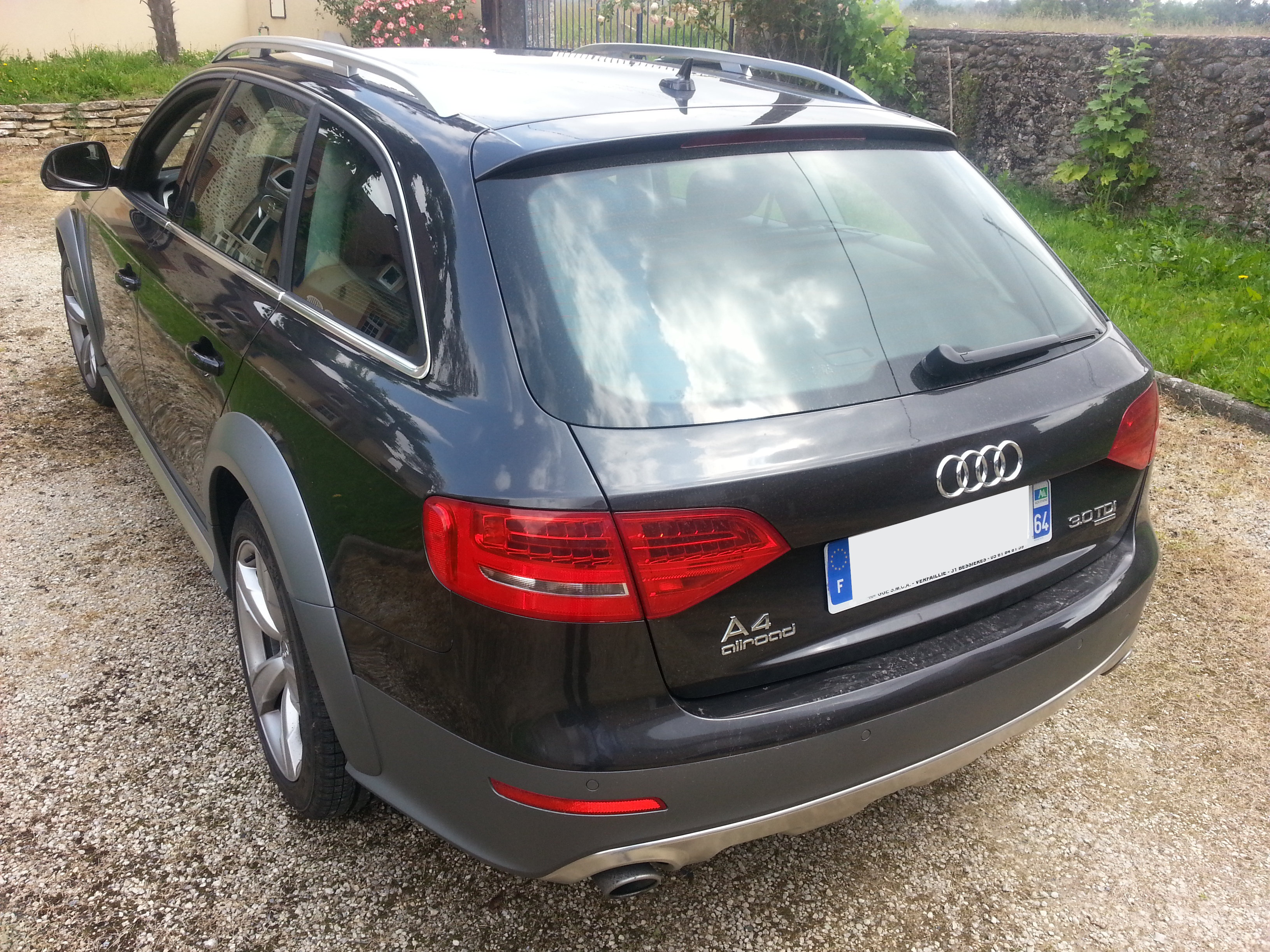

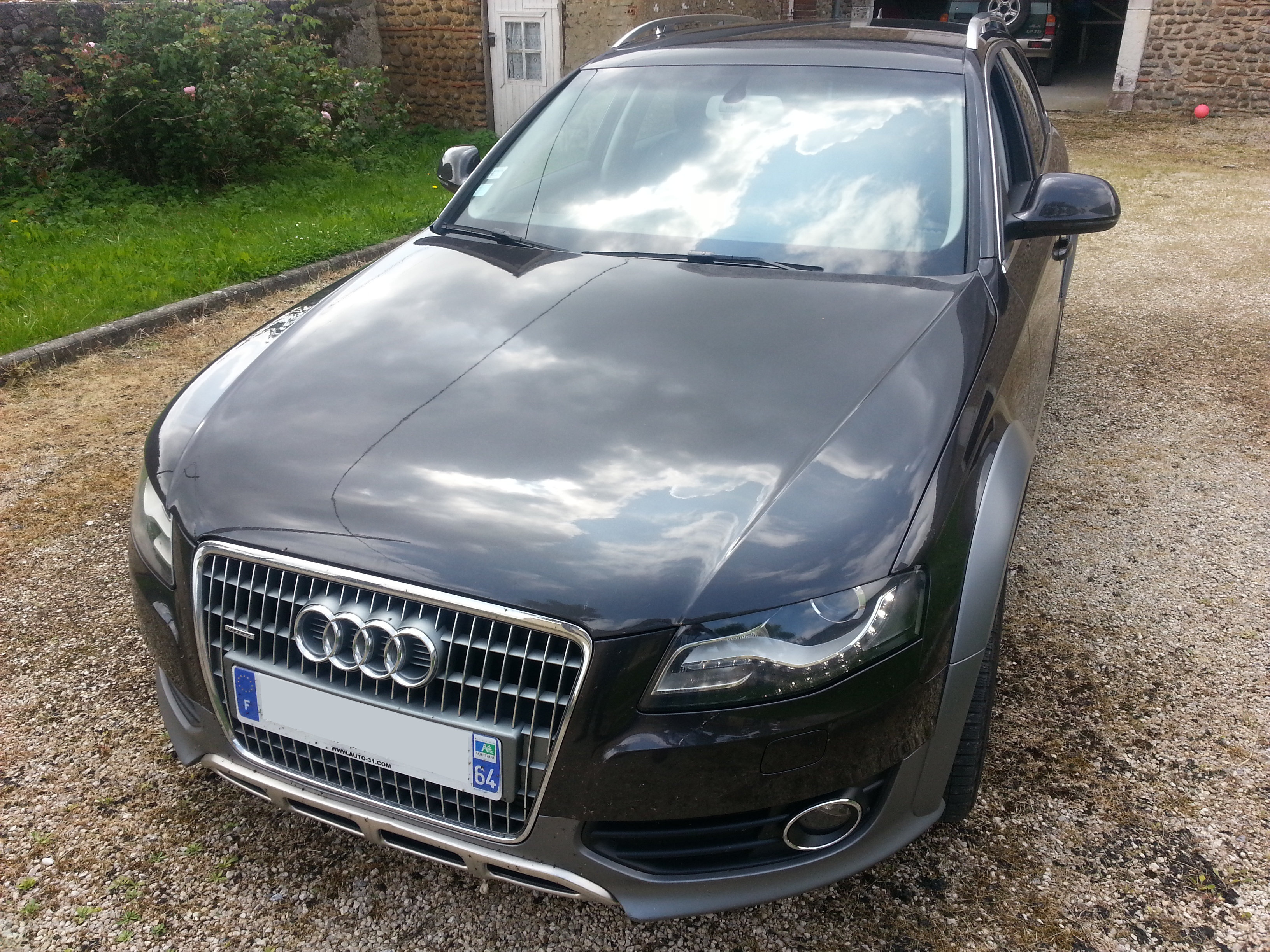

Voici quelques photos faîtes au téléphone :
