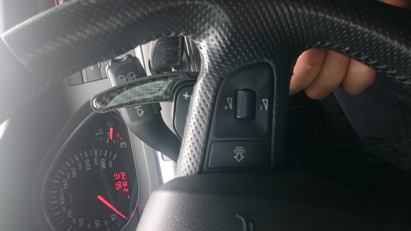

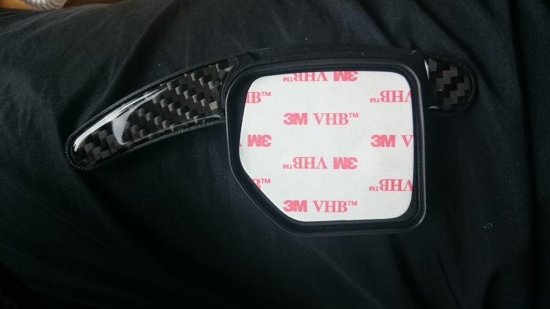

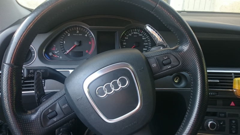

Maintenant passon au chose sèrieuse lol j'ai recu les extensions de palettes
J'ai fait un montage a blanc mais j'hésite dite moi ce que vous en pensez
Pas mal, peut-être un peu trop longues....
Je me tate vraiment a les instalé aprés c'est juste colé au double face donc je vais y réflechir
J'ai une question. Si tu appuis sur le bout du prolongement ca change de vitesse? J'espere que le prongement ne plie pas...
je ne sais pas car je l'ai avait juste mis comme sa elles sont pas collé apres c'est assez costaud donc je pense pas que sa plie
Moi je pense que si tu appuie au bout ca plie et ça passe pas le rapport, mais en conduite je ne suis pas sûr que tu appuie vraiment tout au bout, sauf si tu passe le rapport en pleine épingle .......
Étant collé, tu peux toujours les installer et les retirer apres si tu n'aime pas
Moi j'aime bien aussi
il faut essayer...
tu les as maintenant, vas y fonce !
(tu pourras toujours les décoller)
Alors, est-ce que tu les as montées tes palettes finalement ?
Non je pense le faire demain en rentrent du boulot
Des nouvelles de tes palettes ? Tu as des photos ?
allez... allez... des photos!!! :roi:
je n'ai pas trouvé le temps de les instalés encore! Je sai vous allez me dire mais tu avais dit que tu fesai sa lundi mais bon en ce moment c'est boulot boulot et aujourd'hui c'ètait maçonerie et j'ai été voir une voiture pour remplacé ma 2 saucisses. Demain promis je les colles et je vous mais les photos dans la foulé! Et peut ètre que un jour je vais trouvé le temps pour finir mon covering et instalé mon bouton de frein a main
A oui c'est vrai, avec tout ca on en avait oublié ton covering et ton bouton...^^

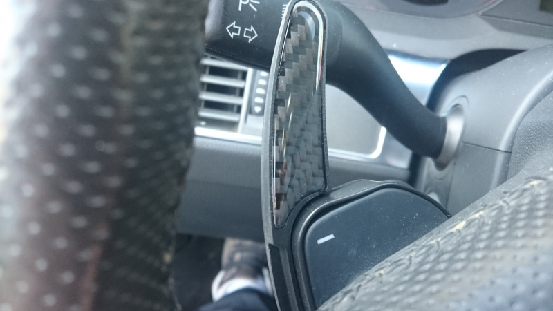

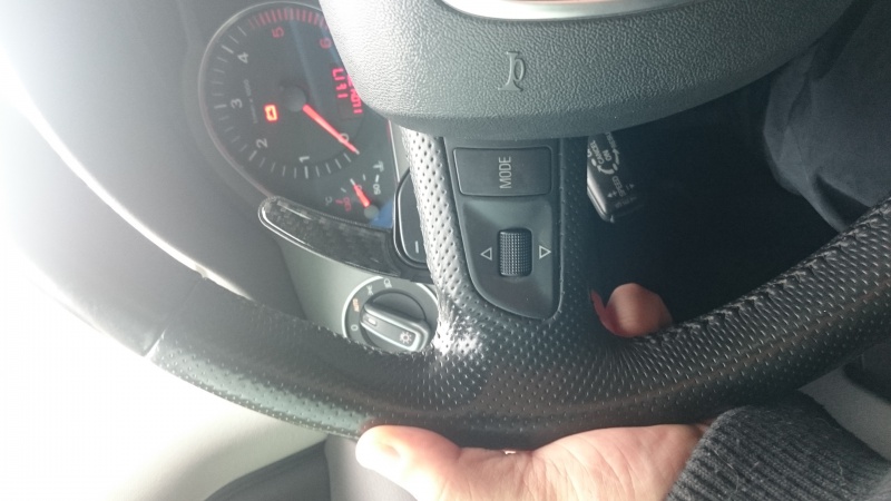

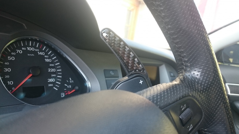

Voila avec un petit peu de retard mais les extensions sont monté
Ca rend bien...;-)
Et au niveau utilisation ca dit quoi...?
Je n'ais pas encore éssayé sam
T'attends quoi...^^
Tu devrais deja etre parti essayer...;-)
Lol calmez-vous les gas demain je pense allez faire un tour j'ai une voiture a allé voir
On attend tes impressions au volant !!!!!!!!!!!!!!!!!!
Grosse semaine de passé donc pas trop de temp alors impression pour les palettes si on appuie au bout ca plie pas mais sa déclipse un peu l'extention bon c'est surtout de la deco que du fonctionnel apres je ma suis tapé un tripe en commandent des autocolant 4 anneaux pour les retros
bien vu, les extensions et les anneaux
Ca ne te gêne pas trop les anneaux...?
Perso non je vien de faire 600km part moment j'avai l'impression qu'il y avait une voiture quand je regardé du coin de l'oeil mais sinon pas génant
Mdr, c'est qui cette audi qui me suit en permanence...^^
