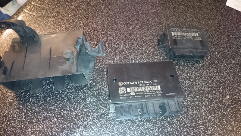

Je vien de recevoir mon boitier pour les l'affichage des radar de recul sur le mmi et il été avec son support et la surprise il y a un deuxiemme boitier le bendeur pensait que sa allé ensemble mais je n'arrive pas a savoir a quoi il sers la ref est 4f0 907 383 c
C'est toi qu'a commencé ;-)
Pour ton module offert
Cest bien le calculateur pour attelage
Pièce numéro 15
http://vagfans.info/FR/audi/RDW/A6AR/A6%20allroad%20quattro/2011/603/R/945/945050/calculateur-pour-capteurd%27attelag
Modifié par GéGé91
Si c'est sa temp mieux je pense le gardé comme je conte monté un attelage sa me servira surement! Sachant que j'ai payer 50 je pense que l'affaire ai rentable!

Quand on change le boitier radar dans le coffre il faut tout de suite passé la valise ou sa va quand même fonctionné avec les bip bip seulement?
Modifié par Dinj95
Je vien d'instalé le boitier radar mais je sais pas si c'est normale mais quand je mets la marche arriere le voyant des radars clignote et j'ai un bip continu pendant environ 5 secondes et mes capteur ne fonctionne pas normale ou pas?
Modifié par Dinj95
C'est le meme probleme que j'ai eu quand j'ai changé le mien...
Sur le mien, le code était un code pour avant avec crochet pour remorque et comme je n'ai pas de crochet le voyant se mettait à clignoter avec un bip de 5 secondes.
Tu vas être obligé de passer un coup de Vag pour modifier le code...8-)
Tu me rassure mon sam car je pensai que sa ne marchais pas donc faut que je trouve une ames charitable qui a un vag et il faut faire quoi comme manip au vag?
Modifié par Dinj95
Il faut aller dans le calculateur 76 - aide au stationnement
Ensuite tu clic sur codage 7
Ensuite tu modifie le deuxième chiffre de x à 2
Exemple tu va avoir un code du style 0011016 et tu mettras 0211016.
Le mieux et de remettre ton boitier d'origine et tu note le code que tu as. Ensuite tu mets le nouveau boîtier et tu rentre ton code en changeant uniquement le deuxième chiffre par 2...
