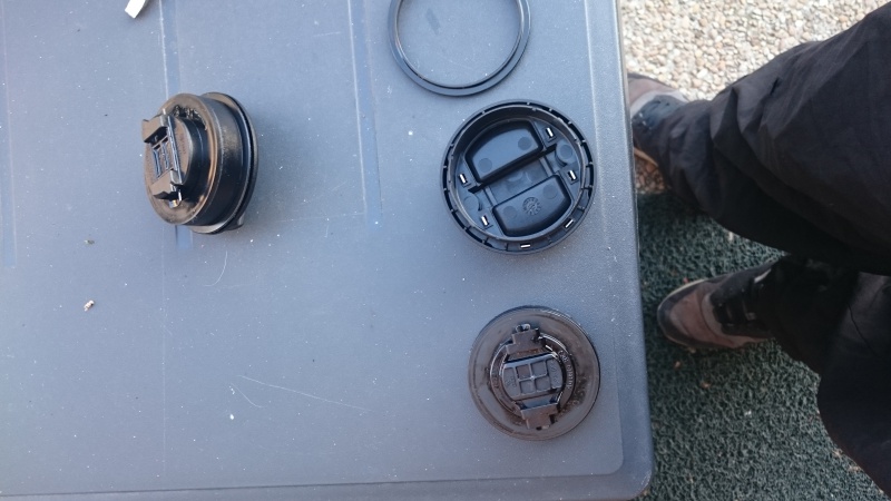

Merci victor je l'ai trouvé aussi je vien de faire des photo je les poste apres
Si tu n'arrive pas tu peux toujours reorienter le moteur. :MdrDevil:
:MdrDevil:

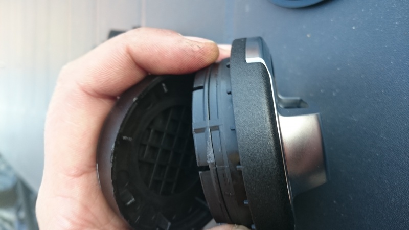

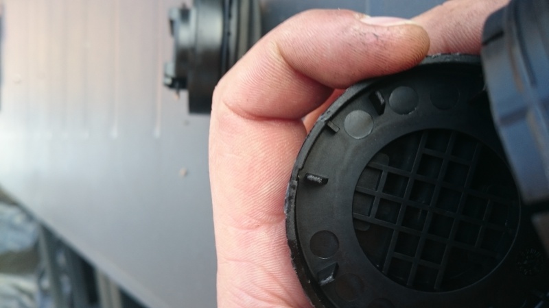

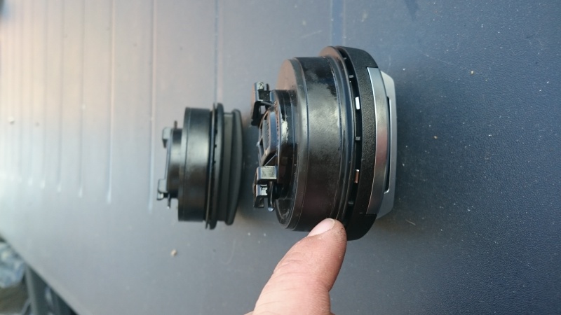

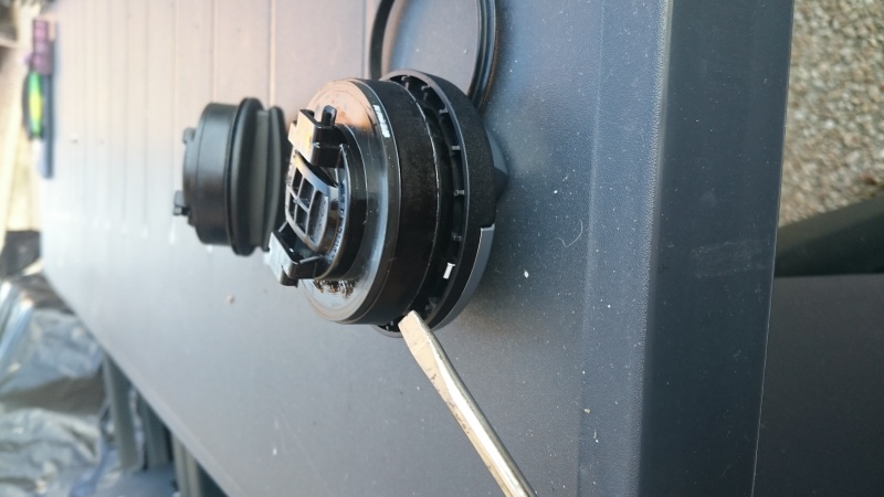

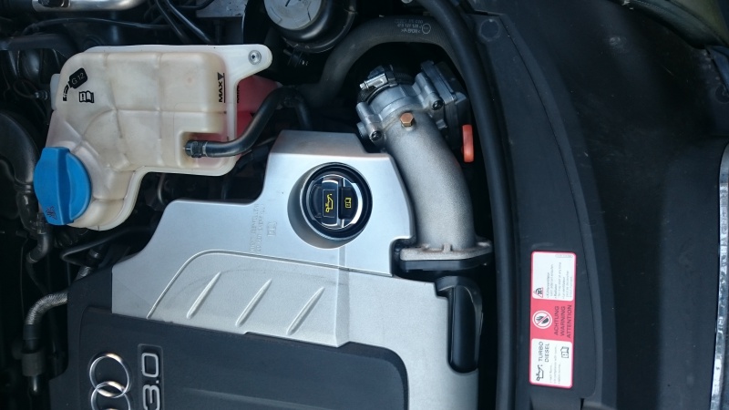

Alors pour tourné le bouchon et non le moteur victor! Lol
Il faut enlevé le joint du haut
Ensuite avec un tournevis plat déclipser le plastique du bas
Et on obtient sa
Ensuite le mettre dans la même position que le bouchon d'origine il y a une fente sur la partie du bas qui guide pour avoir la bonne position
Reclipsé le tout remettre le joint en place et voila le resultat

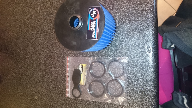

Filtre a air jr commandé ainsi que mes bagues de centrage pour monté les jantes a4 avec les pneus hivers
Voila quelque colis arrivés aujourd'hui filtre jr cale pour les jantes hivers et bouchon de remplisage de lave glace noir

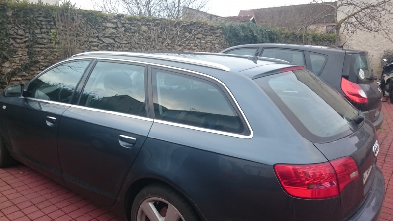

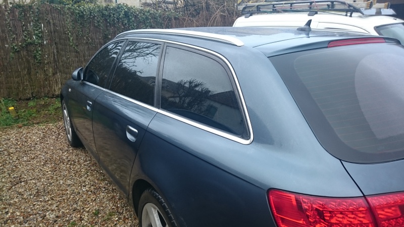

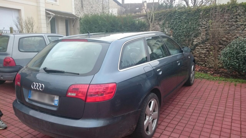

Voila les vitres sont teintées
Avant
Apres
Modifié par Dinj95
Oui du bon boulot j'avai deja fait une voiture chez eux pour info c'est OVT (option vitre teinté) a chambourcy
Modifié par Dinj95
Je pense monté le filtre a air demain si le temp le permet car pour le moment c'est pluie et encore pluie!
Oupsss désolé oui fmd56 c'est bien chambourcy dans le 78
Super le teintage !! c'est le % de teinte que tu as choisi ?
Question Co* aussi peu etre vu que personne n'a relevé ...mais c'est quoi cet effet sur ta vitre arr du coffre :reflexion: ce n'est pas teinté le centre ?
