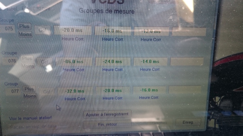

J'ai loupé un épisode entre le " je suis allé chez bosh service donc diag direct mesure des injecteurs et pas de problème a se niveau la" et le "Si je comprend bien il y en a 5 hors tolérance"....
  • Réponses 586

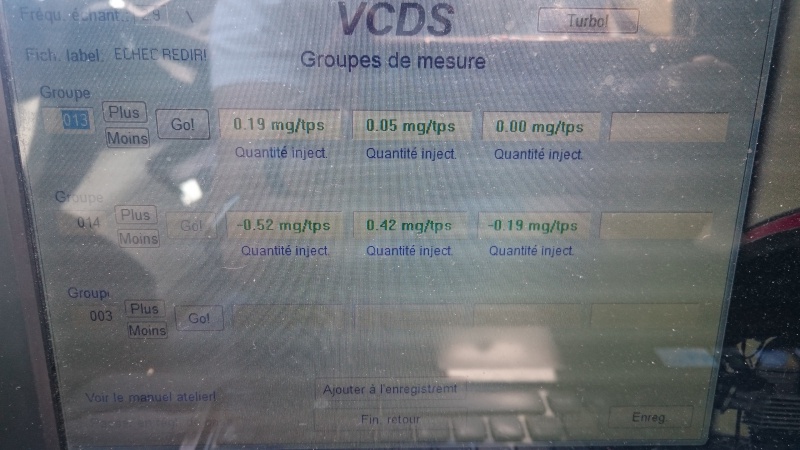

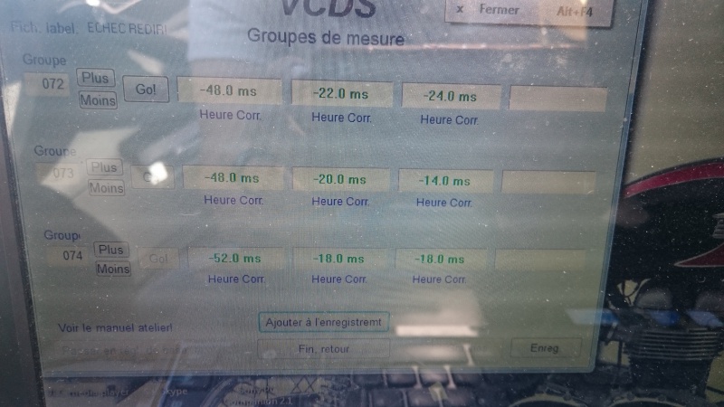

Bas chez bosh le mec ma dit les injecteur n'ont rien mais au vue du niveau d'huile j'ai pris mon vagcom pour prendre les mesure moi même et voila le resultat donc je comprend plus la
En effet, si ton niveau monte il y a un souci. Tes valeurs semblent le montrer mais je reste septique du test chez Bosch dans ce cas..!
Sais-tu si tes injecteurs ont été modifié ou recodé?
Non pas a ma connaisance j'ai toute les facture depuis quelle est sortie d'usine et je n'ais vue d'injecteur

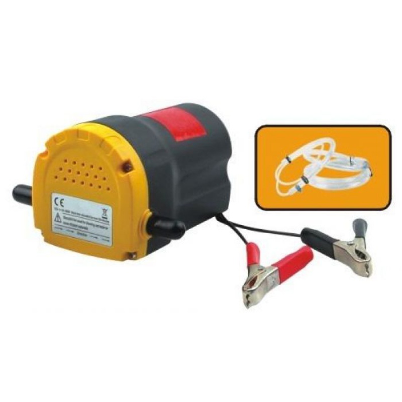

Et qui a deja éssayé les pompe a vidanges
Dans ce style la
en tout cas ta pompe c'est indispensable pour la vidange de boite, et vu ce que ça coûte, pourquoi s'en priver !
La vidange de boite je l'ai deja fait en fin je l'ai faite faire

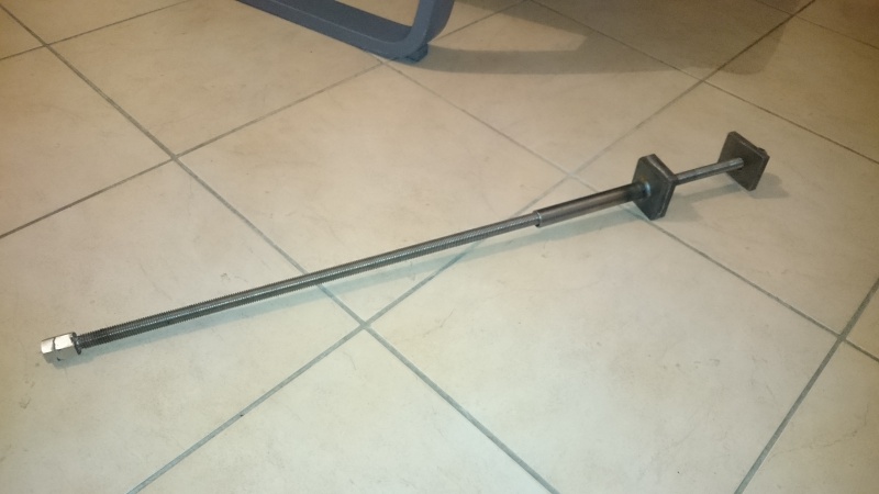

Ectracteur d'injecteur fabriqué

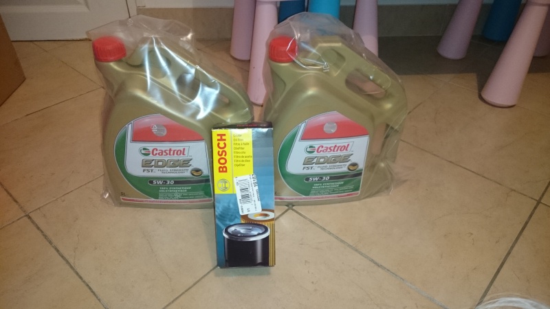

De quoi faire ma vidange part la suite

Ok j'ai payé 59.80 les 5 litres

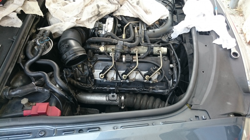

voila injecteur recus cette aprés midi et changé dans la foulé
demain petite vidange et sa sera une affaire qui roule!
Bonne chose de faite...;-)
Pas trop galère pour les changer...?
Dans l'ensemble sa a été je m'attendai a plus galere apres je ferais pas sa tout les jours non plus.

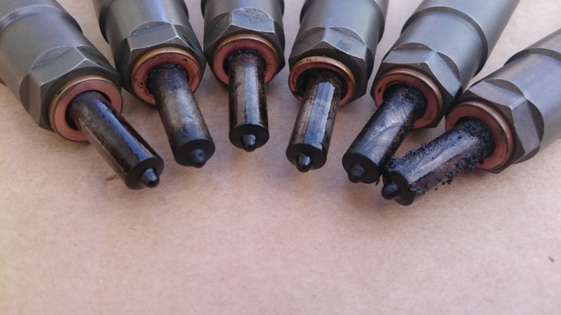

Voila la tete de mes injecteurs
Désolé..Mais je n'arrive toujours pas à comprendre le "je suis allé chez bosh service donc diag direct mesure des injecteurs et pas de problème a se niveau la" et le "Si je comprend bien il y en a 5 hors tolérance"....
Que le calculateur ne voit pas d'écart et que en réalité sur le banc Bosch un écart existe je le comprends, le contraire j'ai du mal!!!!!
Bonne opération en tout cas car ils ne sont pas beaux à voir, as-tu une différence depuis ce changement?
Moi non plus je comprend pas! Une fois les injecteur recodé au vagcom je l'ai démaré et laissé tourné au moin dix minutes apres j'ai regardé les valeurs et tout est a 0 soir je vais faire un tour ce soir je regarderais les valeurs que sa me sortira aprés
Avec un peu de dextérité et beaucoup de patience. ...Le résultat!
Très bon boulot De ta part et un peu moins de monnaie dans la poche des cc.
Bien travaillé, je vois que ca travaille dans cette partie de forum. :race:
