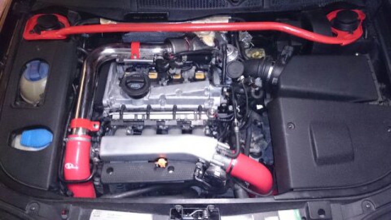

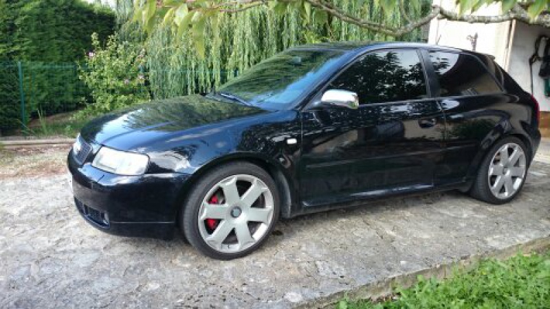

Je vous présente donc "ma belle" que j'ai depuis 2 mois
C'est une s3 8l de octobre 99 de couleur noir, types moteur APY elle compte 186000 kilométres
Depuis quelques temps, je trouve qu'elle a des soucis de puissance,
donc, vue son age ainsi que son kilomètrage, j' ai décidé de lui donner une 2éme vie.

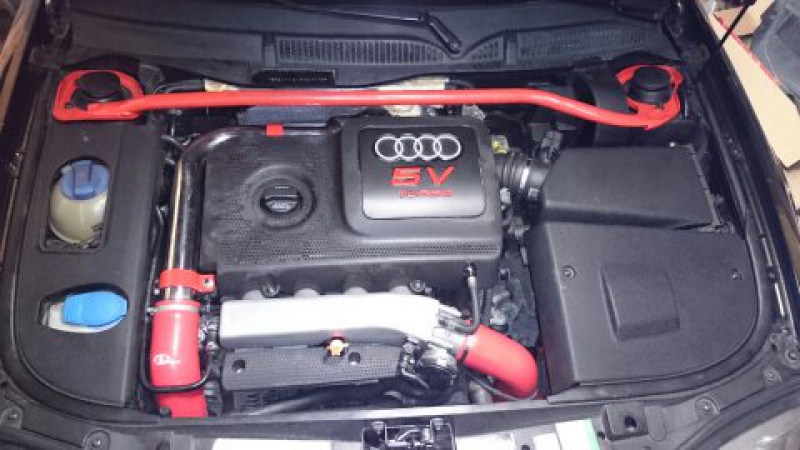

Les modification déja effectuer:
Dump valve Forge
N75 J
Débimètre
Sonde lambda
4 freins
1 bobine
Distribution + pompe a eau
Vidange et filtre haldex
Effacement de touts les codes default
Jantes 18* S4
Les modification a venir:
4 pneu neuf
Filtre a air bmc ou autres
modification air restrictor
kit durit échangeur et induction
Donc place aux photos.............
D'autre photos suivronts......................
Ps: clin d'oeuil a toplads !!! :bien:

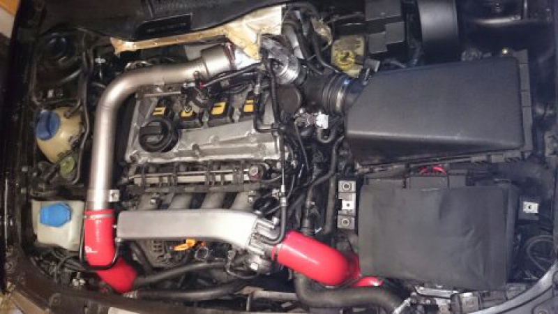

j'ai besoin de vos lumieres pour m'aider dans ma modif.
je viens d'instaler un mano de pression de turbo et je voudrai retirer ce noeud de durites appelé N249
je me demandai si je pouvais brancher ma dump valve directement sur mon collecteur d'admission sans mettre de T
et brancher mon mano aussi directement sur ce meme collecteur?
Je ne sait pas si vous avez compris ma demande, donc je joint une petite photo qui je pense sera plus parlante.
- vert : mano
- rouge : dump valve
- jaune : suppression n249
Modifié par jeje_51
C'est un APY que tu as....
Du coup je sais pas ou vont tes deux durites qui partent de la N249...
Si les deux vont directement sur le collecteur d'admission, tu peux faire ce montage ...
Par contre si une des deux n'y va pas, faudrait voir... Ou elle va..
Modifié par geoffroy 67
Merci Geoffroy 67
Oui c un moteur apy. Donc les 2 durites partent du dessous du collecteur d'admission, pour aller sur la n249 . Est ce que j'aurai la pression du turbo si je branche mon mano directement sur le collecteur?
Modifié par jeje_51
Brancher sur le collecteur d'admission tu aura la pression du turbo. T'inquiète pas...
Pour moi ton montage peut être correct...
Pourquoi virée la N249? Pour l'esthétique ?
Je viens de re-contrôler mes tuyaux, donc il y en a 1 qui est entre le collecteur et la n249 et l'autre du collecteur à la soupape de régulation de pression d'essence ( le truc rond qui est au bout de la rampe d'injection. Donc j'ai branché mon mano sur celui qui va à la soupape.
Je voulais virer la 249 uniquement pour éviter les fuites d'air
Car j'ai un souci de puissance et je recherche d'où cela peut venir. Malgré la mise en pression des 2 circuit, comme indiqué sur s3 passion, et le passage au vag-com qui est sans défaut, je recherche encore d'autre option.
Merci encore pour ton aide.
Du collecteur d'admission tu as un tuyau qui va à la N249 et l'autre au régulateur de pression d'essence ( moi j'ai brancher mon mano sur ce dernier)
Mais de t'as N249 tu as un 2ème tuyau qui part et il va ou?
je vais essayer de t'expliquer en photo:
bleu : vient du collecteur
vert : vient du collecteur ( tu peux apercevoir le T de mon mano)
rouge et jaune : vont devant le collecteur il sont branché sur une sorte de vanne qui ressemble un peut a une N75 (voir 2ème photo)
Non voilà ... La durite verte c'est aussi sur celle la que j'ai brancher mon mano ( c'est la plus près du passage vers l'habitacle) ..
Pour supprimer t'as N249, je sais qu'il y aussi la N111 (je crois qu'elle s'appelle comme ça !) sur les APY à enlever, ça doit être la vanne qui ressemble à la N75.....
