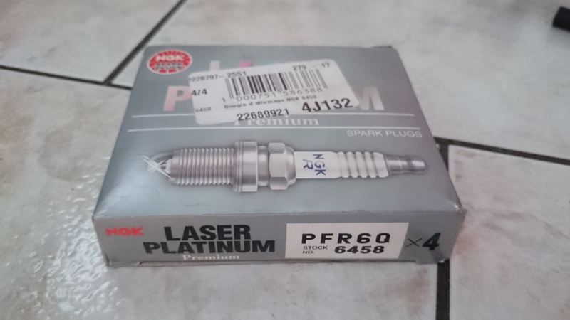

bougies et n249 en cours de montage.

Verdict : bougies changées, n249 remontée
plus aucun accoup à haut régime :race:
par contre, coup de pied au c.. beaucoup moins violent au déclenchement du turbo (2700tr/min environ)
certainement dû a la remise de la n249.

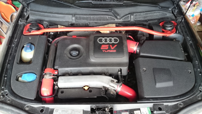

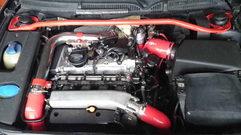

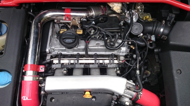

je kiff bien ton compartiment moteur,c'est propre
oui toplads je pense aussi que mon soucis venait de la n249. malgré que sur les topic que j'ai lu, personne ne faisait part de se problème. et c'est pour ça que je n'y ai pas pensé de suite
Pour mon moteur, je n'ai pas fini, mais chaque chose en sont temps.

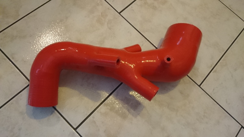

les prochaines modif seront surement l'air restrictor et la durite induction (mais pour nos APY le tarif pique un peut).

Putain c'est clair qu'il est clean ce moulin :race:
content qu'il y ai plus tes acoups :icon_cool: :icon_cool:
merci vava,
oui je fais en sorte d'avoir un moteur propre mais qui reste un minimum sobre :icon27:

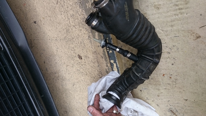

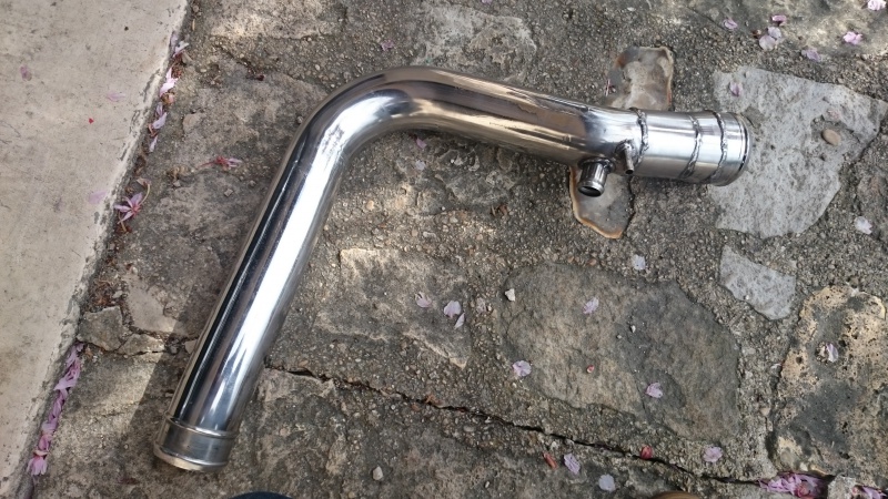

elle n'a plus rien dans le sac, et mon mano de turbo a du mal a monter.
en rentrant je cherche une éventuelle fuite.
donc passage au vag-com et mise sous pression.
Apres une mise sous pression,
le trou était beaucoup plus petit, environ 0,5mm. il c'est agrandi au démontage.

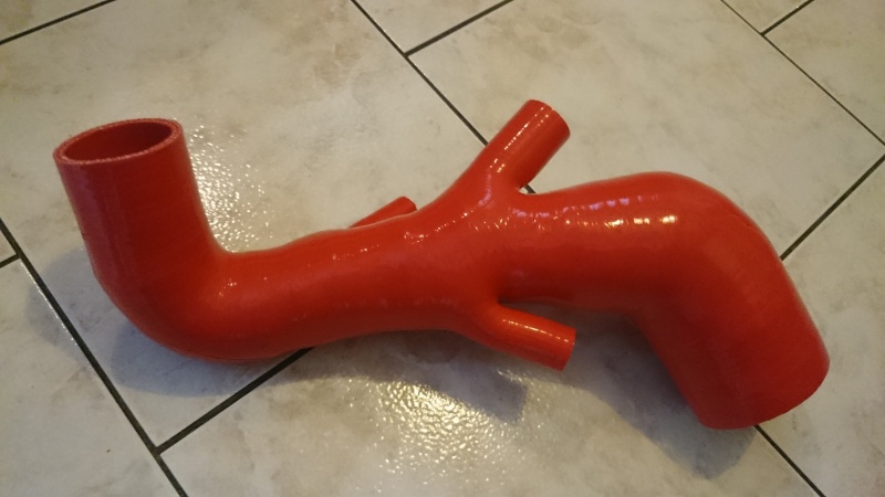

Ensuite remontage et modif pour mettre cette durite prévu pour s3 avec ESP.

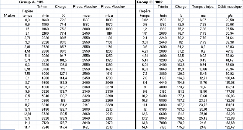

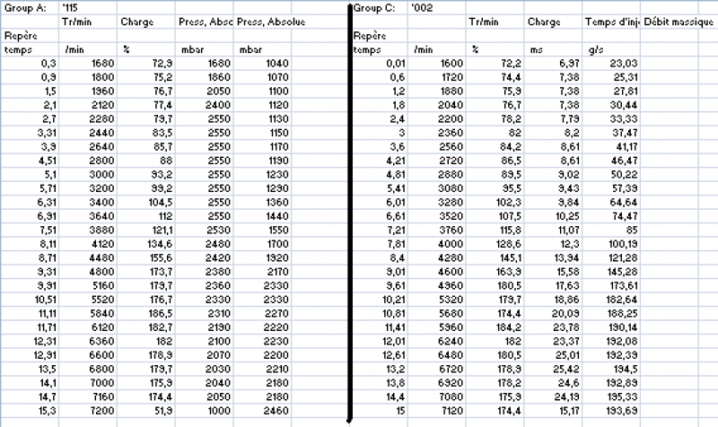

Je contrôle le débitmètre, change la N75, la dump-valve,shunte la N249, débranche divers connexion, et toujours pareil.
Donc prise de log.
Maintenant je sèche :nixweiss: :reflexion:
J'ai aussi testé ma wastegate, elle commence à s'ouvrir vers 8 psi et arrive en butée vers 11 psi.

ta n75 est neuve??? car on dirait que c ca ton pb...
c'est bon pour les valeurs de la wastegate...
pour la n75 c'est la 1ere chose que je lui ai demandé,il en a testé 3 différents,toujours le meme soucis,perso je seche...
