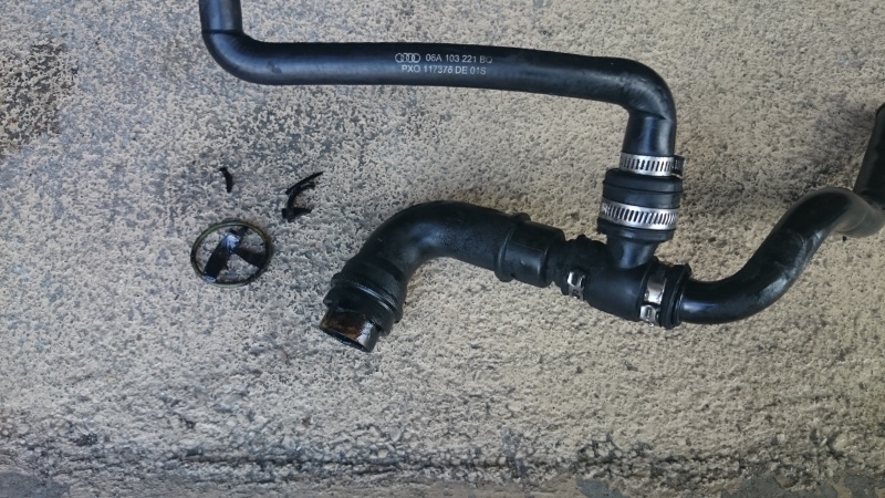

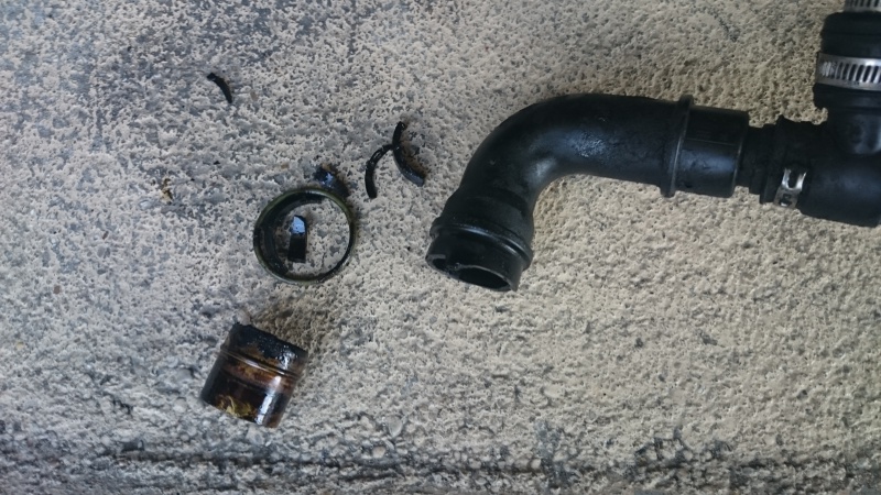

du-coup, démontage rampe injection, admission pour encore une fois re-controler tout ce qui se trouve sous la pipe d'admission.
résultat:
donc je suis bon pour aller commander cette pièce. Mais je ne sait pas si mon probleme peut venir de la.
ah merde jeje j'espere vraiment que c'est ça...
Oui j'espère aussi mais je ne pense vraiment pas que mon souci viennent de la.
Je reçois la pieces mercredi normalement. En attendant, je suis entrain de polir mon admission. 😉
cette pièce en plastique casse sur toute les S3.... vue que c'est la reniflard ça ne va que lui faire du bien de remplacer cette pièces
Le tuyau reniflard: 06A103213F environ 30
Et le joint torique qui va avec: N90467301 environ 4 de mémoire.
