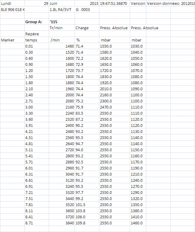

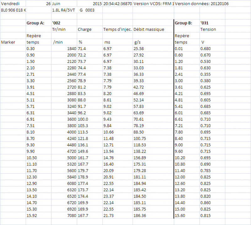

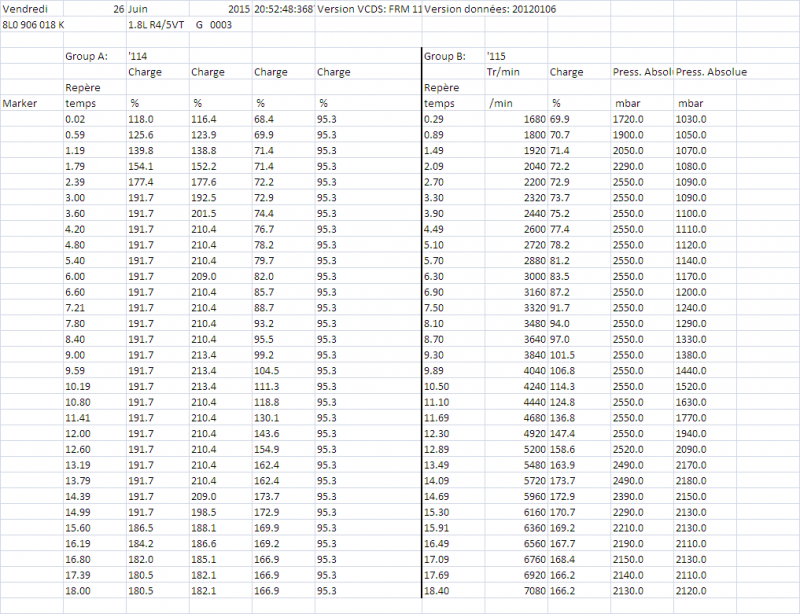

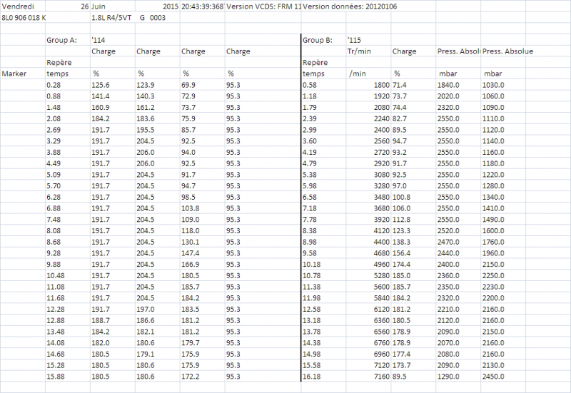

Branchement actuel : log 115 et 114 puis 002 et 031
WG débranché (pas besoin de boucher) : log 115

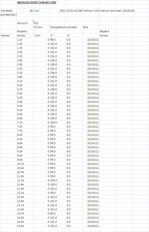

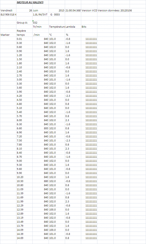

Hum, la N75% est commandée à bloc mais ça ne charge pas. On attend de voir avec la durite entre actuator de wawsteate et N75 débranchée (pas la durite de DV);
Pour le canal 032, c'est pas ça que j'espérais voir, étrange que tu n'ais pas les mêmes canaux que les autres :D
Oui la wastegate 😉
J'ai écrit trop vite.
Je demain je referai le log 032.

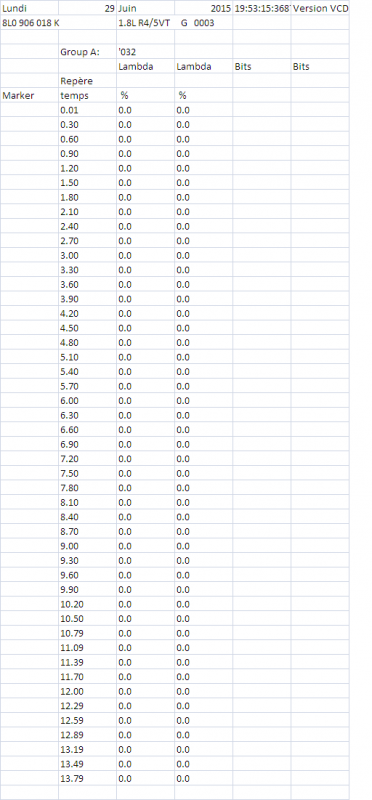

bonjour a tous,
voila mes logs 115 avec la wastegate débranchée (j'en ai fait 2 pour confirmer). Aucun changement ressenti a la conduite.mon turbal charge toujours aussi tard.
et le 032 juste le contact mis, la voiture chaude et la wastegate toujours debranchée.
voila bk56190 en espérant que ça puisse t'aider et moi aussi :mur:
