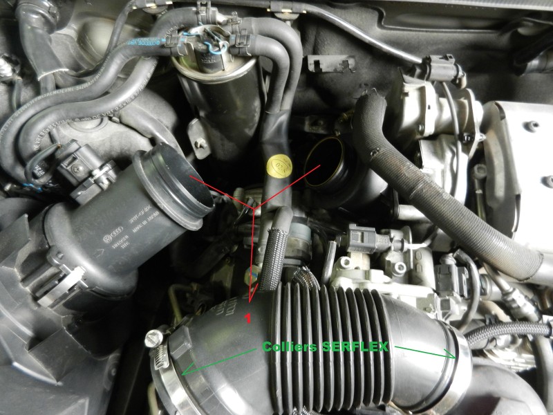

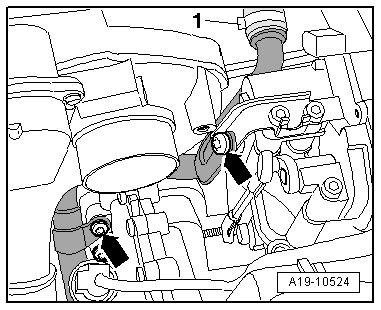

- Sortir la manchette rep. 1 en desserrant les colliers serflex
- Déposer la durite en la tirant vers le haut rep.1
Dévisser les vis Torx rep.2 et sortir l'amortisseur en tirant sur la gauche rep.3

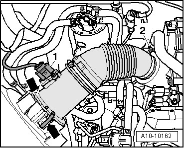

- Déposer le contrôleur de débit en déclipsant les crochets repérés par les flèches

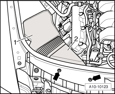

- Déposer l'arrivée d'air en dévissant les vis cruciformes

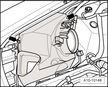

- Déposer la boite à air en déclipsant les crochets indiqués par les flèches

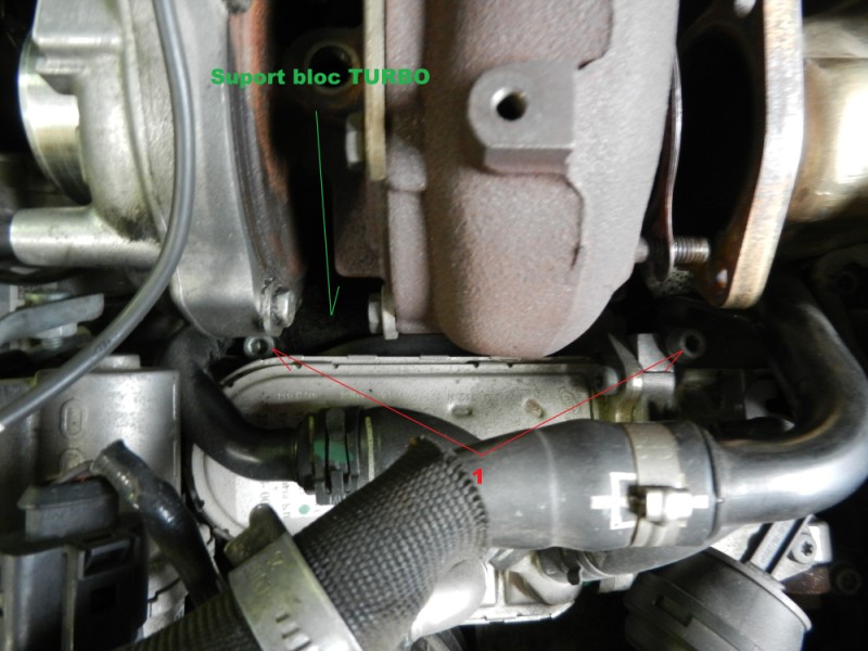

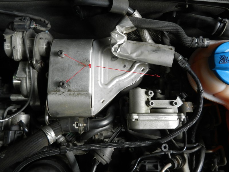

- Dévisser les vis Torx rep.1 de la protection du Turbo

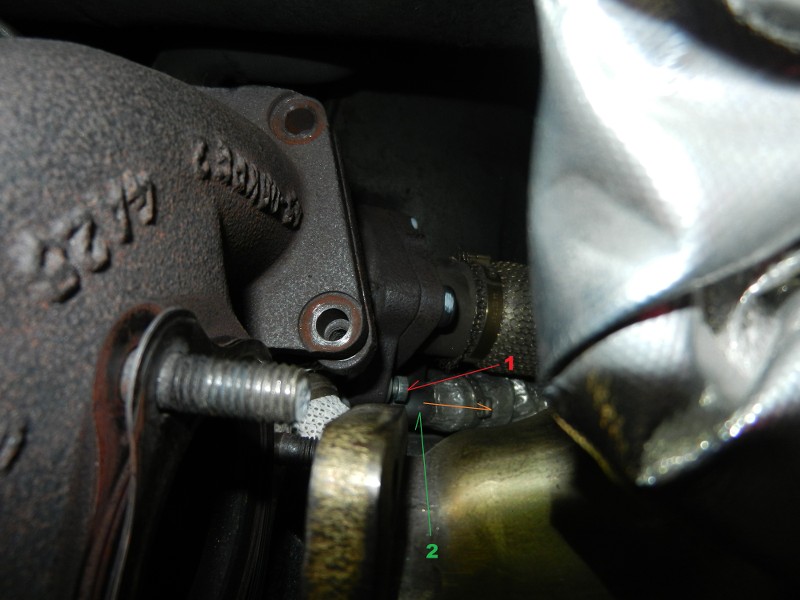

- Dévisser la vis 6 pans rep.1, dévisser les vis M10 rep.2 et dévisser les écrous de 12 rep.3
- Dévisser les boulons 6 pans du support
- Dévisser le boulon 6 pans rep.1 situé à l'arrière

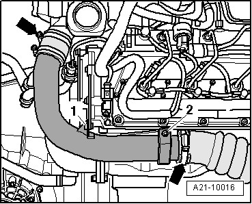

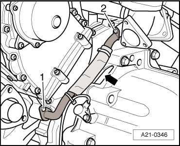

- Déposer la vis rep.1 de la durite rep.2
- Pour faciliter la dépose, dévisser la vis rep.1 pour sortir la durite complète.

- Déposer la durite côté boite à air (qui a été déposé auparavant) en dévissant les serflex
- Dévisser les vis Torx et déclipser la durite rep.1 et dégager la durite

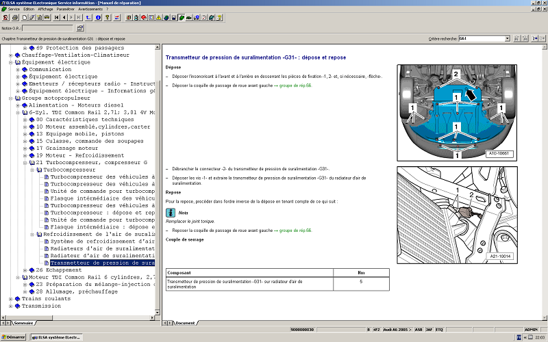

Atlantis013, j'ai vu que tu avais changé le "capteur de pression turbo g61" où se trouve cette pièce ? Car pour 60 euros ça vaut le coup d'essayer ...
Une fois avoir changer cette pièce, y'a t il besoin de la reprogrammer ? Ou un simple remplacement suffit ?
Merci pour ton retour.
Je ne pense pas, par contre un passage à la valise s'impose pour effacer le défaut...
Merci SamZ-69 pour ton retour, par contre quelqu'un sait où se trouve le capteur de pression turbo "g61" ?
Il faudrait une âme charitable pour regarder sur elsawin.
Moi je peux pas dans l'immédiat.
le capteur de pression se trouve devt la roue gauche au niveau de l'intercooler de memoire. il faut enlever la roue et le passage de roue.
ok merci GTE je vais m'en occuper prochainement ...
C'est ça que tu cherches ??
Ah oui c'est ça, merci manu A6 :marcelpoire:
Vous me confirmez qu'en changeant cette pièce cela peut corriger mon erreur ? (pour info ma titine à 305 000 Km et cette pièce n'a jamais été changé ...)

non je ne crois pas. cette pièce recoit les défauts turbo et actuateur et les transmet au calculateur.
j 'y ai pensé aussi avt de changer mon turbo mais finalement c'était bien le turbo et l'actuateur qui etaient en cause.
sur mon vagcom, on peut voir avec l'indication horaire que le defaut du capteur vient quelques secondes apres le defaut de l'actuateur.

Ok merci GTE, j'ai tout de même de commandé ce fameux capteur, pour 46 euros je ne risque pas grand chose.
